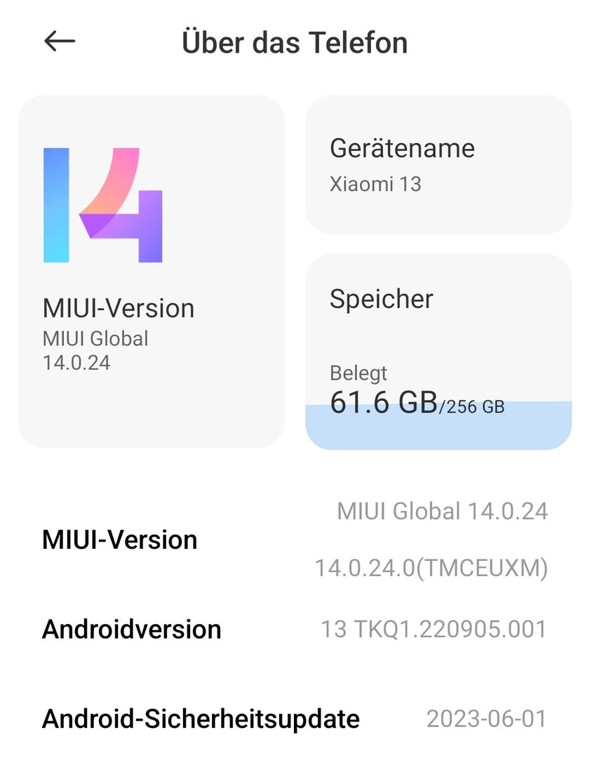

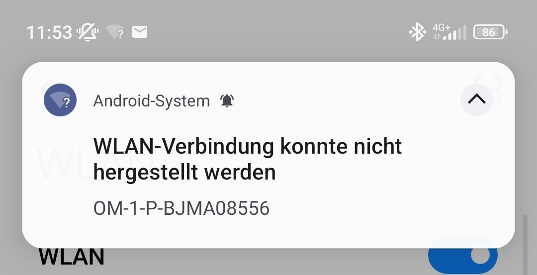

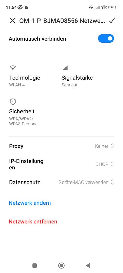

vielleicht kann mir jemand helfen. Leider ist mir, seit ich das Xiami 13 habe, nicht möglich eine WLAN Verbindung zu meiner Kamera (OM System OM 1)herzustellen. Es ist egal ob über die App (OI Share) oder direkt über die WLAN Funktion im Handy. Ca. eine Sekunde nach dem Verbindungsversuch kommt die Meldung "WLAN-Verbindung konnte nicht hergestellt werden" ohne irgendeine weitere Info. Bei meinen älteren Xiaomi Geräten funktioniert alles wunderbar (2 verschiedene getestet), aber ich will ungern 2 Handys mit mir rumtragen. Wäre super, wenn mir wer helfen könnte, vielleicht ist das nur eine kleine Einstellung o.ä. .
Hier noch zwei Screenshots, falls das so funktioniert (irgendwie kopliziert hier mit Bildern):

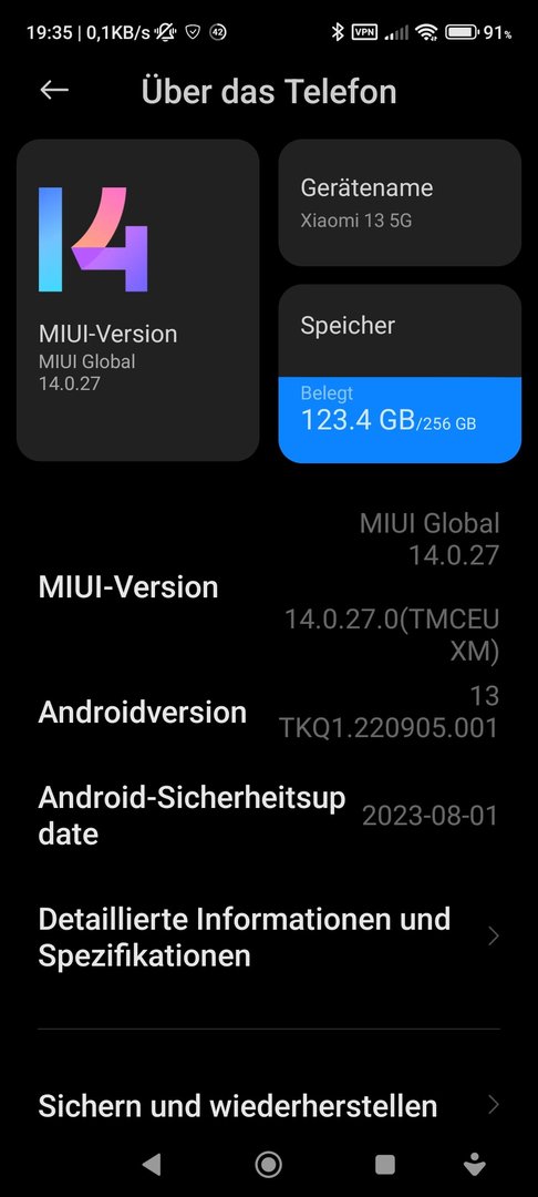

@Audiomax Hört sich interessant an, dann solle es ja eigentlich funktionieren. Updates sind leider keine verfügbar. Können wir mal vergleichen, ob wir die gleiche Version haben?
Bearbeitet von: Anz - Grund: Bild als Vorschau eingefügt
Sollte schon die 14.0.27 mit August Sicherheitspatch sein.
Kann ich das auch manuell anstoßen? Normalerweise kommt ja eine Pushnachricht bei einem Update oder halt über Einstellungen->Über das Telefon->MIUI Version, hier wird aber "keine Updates verfügbar" gemeldet. Vielen Dank schon mal :)

Hat leider auch nichts geholfen, das Update wird nicht angezeigt
Schaut Recht veraltet aus bei dir

Weiß leider nicht so recht, was ich machen soll @Audiomax . Mir wird leider kein Update angeboten. Laut System ist alles aktuell.
