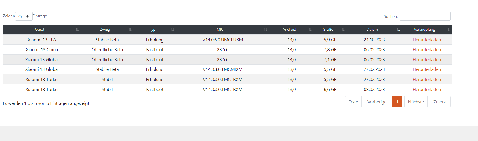

Welche Rom hast du denn geflasht?

welche Firmware ich installiert habe ? die 3te von oben

Meerjungfraumann schrieb:
Das ist eine Dev (weekly aus dem Beta Programm) Die funktioniert nicht mit gesperrtem Bootloader.
Du musst eine offizielle Stable Version nehmen.

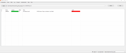

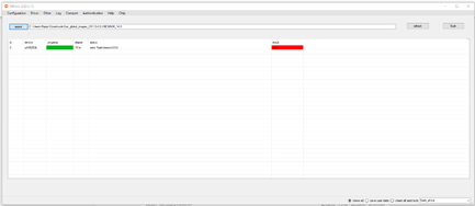

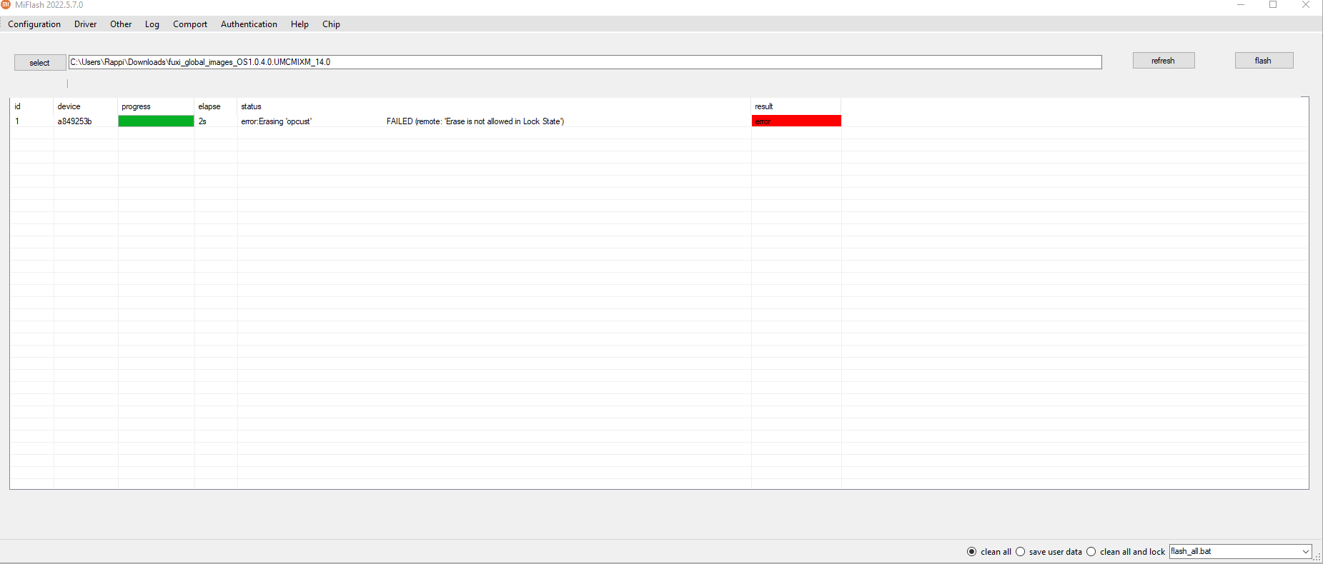

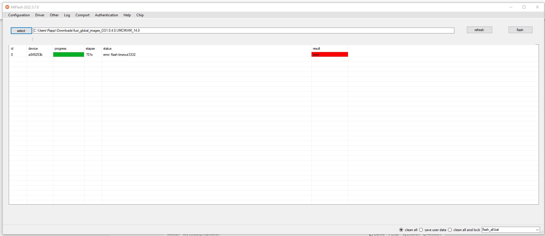

bei elapsed Time 700 Sekunden bekomme ich einen Timeout ( siehe Screenshot)
nun kann ich nichts mehr flashen Fehlermeldung Erase is not allowed in Lock State
was nun, jemand eine Idee
