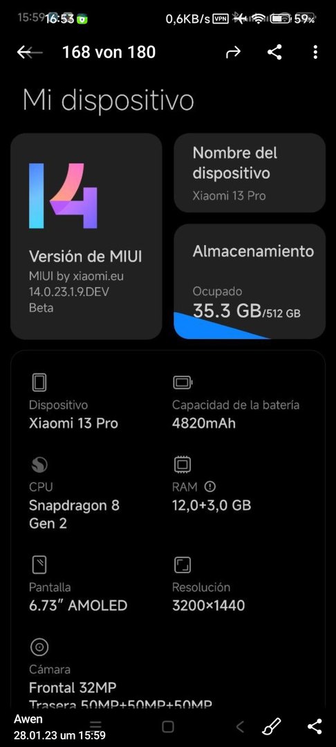

Für das Xiaomi 13 ( fuxi) und das 13 Pro ( nuwa) sind Stable bzw Weekly Roms erhältlich.
Installiert wird mit dem bekannten Fastboot Skript.
[GUIDE] How to install Xiaomi.eu ROM for Xiaomi 13 series

Deutsche Anleitung zur Installation der Xiaomi.eu Fastboot Rom.

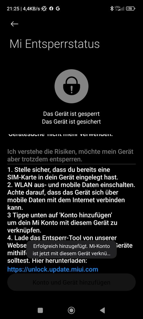

Gestern Abend war dann endlich die Entsperrwartezeit vorbei. Aktuellste Weekly drauf. Funktioniert soweit, nur die dauernde Fehlermeldung "android system intelligence wird wiederholt beendet" nervt ein bisschen.
Edit: Der WLAN Bug im 5 GHz Netz, nervt natürlich auch. ;-)
Wo sieht man die Entsperrwartezeit?
Oder heißt diese meldung, ich kann es direkt entsperren?
Im Mi Unlock Tool.
