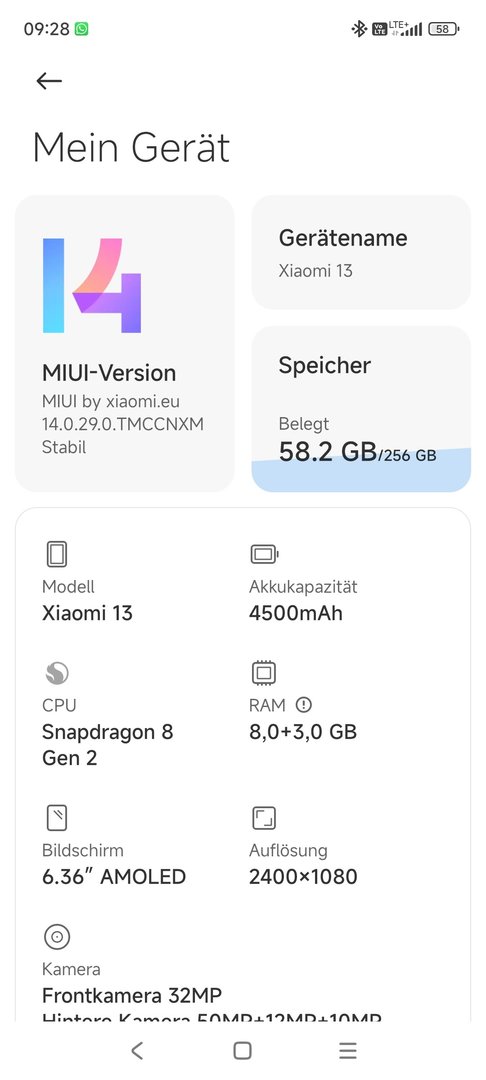

Neue stable ist raus. Mit dem Updater und Twrp echt easy installiert.
