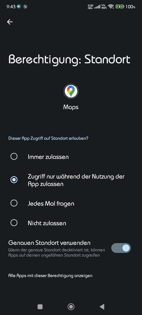

@Severin78 es sieht aber bei dir so aus oder?
  • Screenshot_2023-11-11-09-43-44-065_com.google.android.permissioncontroller.jpg

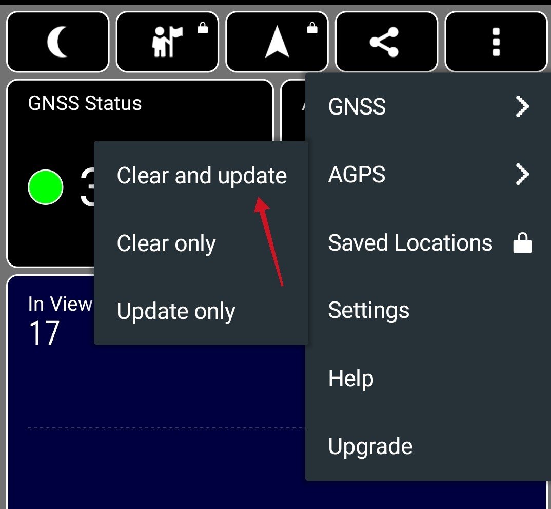

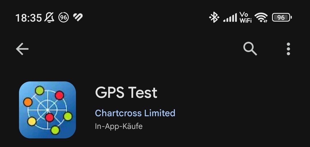

Habt ihr mal versuch die AGPS Daten zu Updaten/löschen? Vielleicht stimmt da was ab Werk an nicht.
Das geht über die App die man in meinem Anhang sieht.
