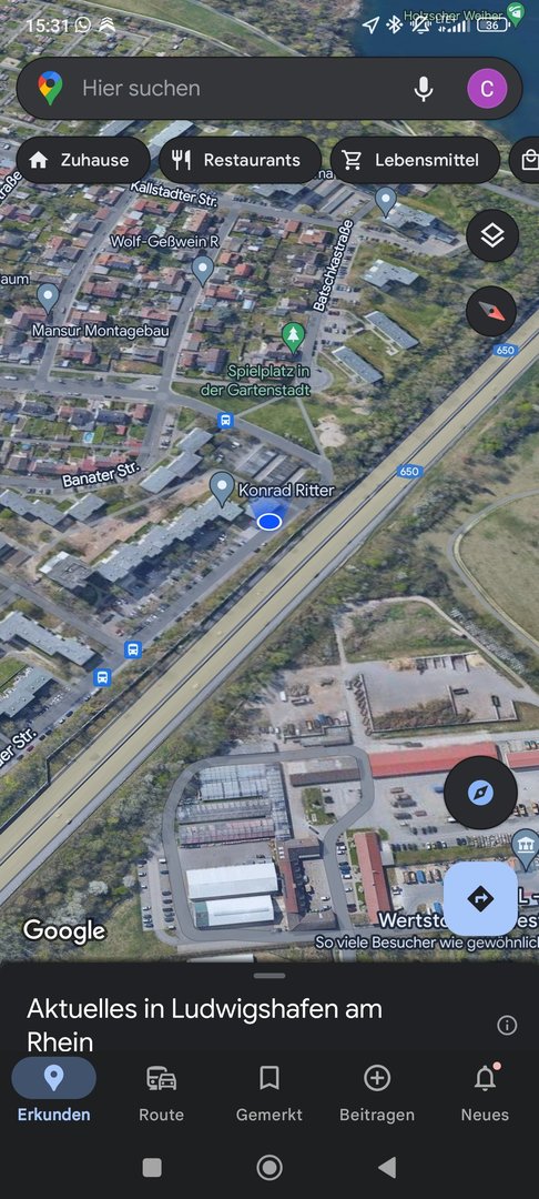

Moin,
gestern ist mir aufgefallen, dass der Standort überhaupt nicht stimmt.
Erst nach Neustart war er wieder genau.
Heute dann wieder das gleiche, extreme Ungenauigkeit, die erst nach einem Neustart wieder weg war.
Im Amhang ein Beispiel. Die Position blieb auf der Stelle, obwohl ich schon 3km auf der Autobahn daneben gefahren bin. Danach "aktualisierte" sich der Standort und ich stand auf irgendeinem Feldweg neben der Autobahn.
Also totale Katastrophe.
Einstellungen bin ich alle durchgegangen, da ist mir nichts ungewöhnliches aufgefallen.
Den Standort habe ich dauerhaft an.
13T Pro mit MIUI 14.0.11
Vielleicht hat jemand einen Tipp für mich.
Danke und Gruß, Chris
Ich hatte mit meinem 13t pro auch zwei Mal, dass der Standort nicht gefunden werden konnte und musste ebenfalls das Handy neu starten. Echt nervig.

GPS ist mir sehr wichtig. Habe es gerade mal getestet. Im Haus lag die Position ca. 10m daneben. Auf dem Balkon war sie dann exakt. Werde es beobachten, ob es so bleibt. Im Notebookchecktest gab es nach meiner Erinnerung auch Abweichungen. Hast Du die Kunstlederabdeckung oder die Glasrückseite? GPS Internetzugriff nicht geblockt? Google Standorterkennung erlaubt?

Es tritt sporadisch auf. Innerhalb von zwei Wochen ist es bei ca. 6 Benutzungen von Google Maps zwei Mal aufgetretten. Wenn ich nur AmiGo benutzt habe war der Fehler nicht da.
Der Fehler ist noch da. Ich habe die Version Global 14.0.14 drauf.
Google Maps verursacht die Probleme, deshalb ist die App derzeit unzuverlässig.

Schließe mich hier mal an, hab dasselbe Problem, getestet mit den Apps Google Maps und Waze zur Navigation. Habe deswegen ein wichtiges Meeting fast verpasst, weil ich mich darauf verlassen habe, dass mich das Smartphone zuverlässig zum Termin navigiert...
Habe während der Fahrt angehalten und alle Einstellungen wie oben von @-Tiz- besprochen geprüft und außerdem die Battery Saver-Einstellungen für beide Apps auf keine Regulierung gesetzt, sowie die Berechtigung für den Standort auf "Immer zulassen", dennoch hat mich die Navigation immer nach kurzer Zeit (manchmal Minuten, manchmal Sekunden) verlassen.
Freue mich, wenn jemand eine Lösung/Workaround findet.
