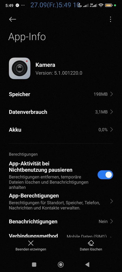

Wäre auch meine Frage: hast du irgendein Kameraupdate gemacht? Eigentlich solltest du die 5.1.001220.0 drauf haben. Wenn nicht mal das Update wieder entfernen.

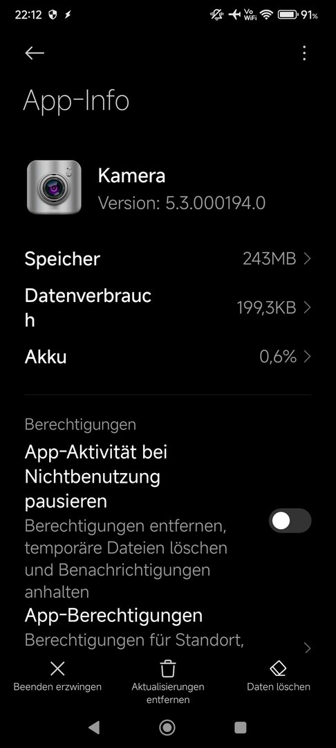

Eigentlich könnte er die 5.3....drauf haben. Läuft auf meinem Gerät stabil.

Damit ging der Nahfokus bei 2fach Zoom bei mir nicht mehr, seitdem nehme ich da nur offizielle Updates...

@Spacewalker Aah. Und wo haste das Update her?

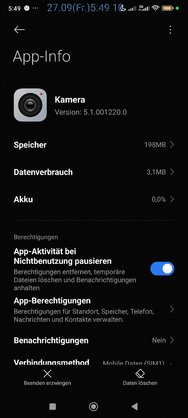

Reaktionen: Spacewalker
@Spacewalker Aah, danke, mal ausprobieren 😀

Installiere doch mal die 5.3.0.0.0194 und sage, ob sich etwas verändert hat.

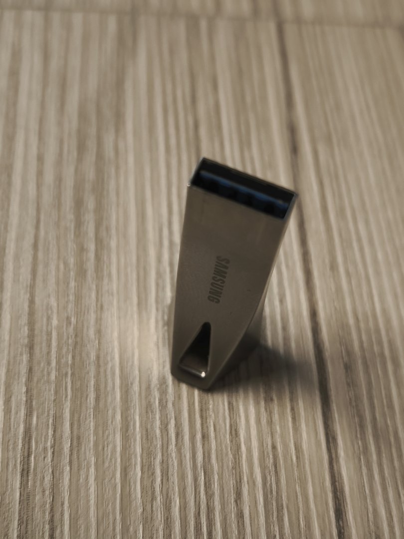

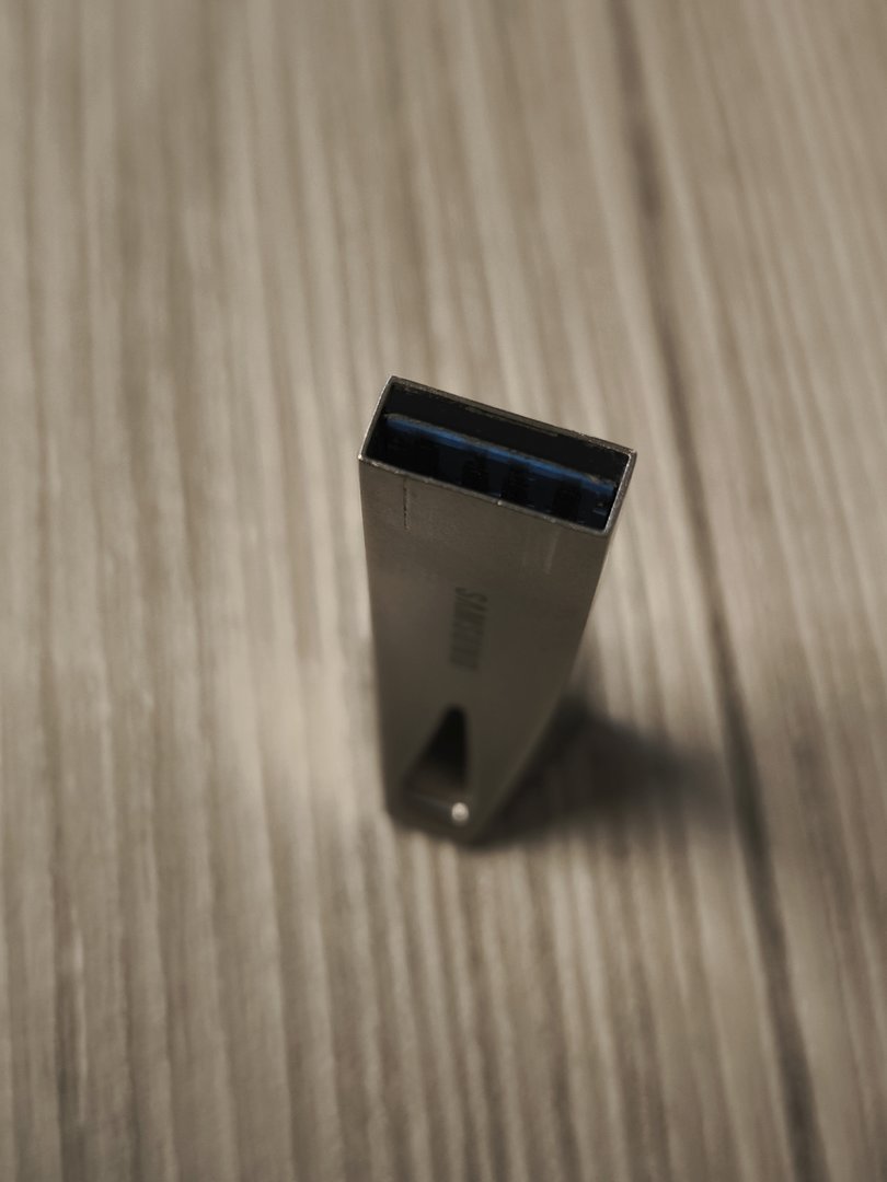

@lauxmueller Ich habe es nach deiner Beschreibung ausprobiert.
Sogar etwas unter 20cm und 2fach optischem Zoom geht alles wunderbar mit der 5.3.000194.0.
Anliegend zwei Beispiele. Einmal auf den Schriftzug fokussiert, das andere auf die Oberseite.
Im Fotomodus und versehentlich im Dokumentenmodus probiert.
Im Promodus auch manuell fokussiert. Sogar die Farbe für die Kantenanhebung wird mir angezeigt (Fokuspeaking).
