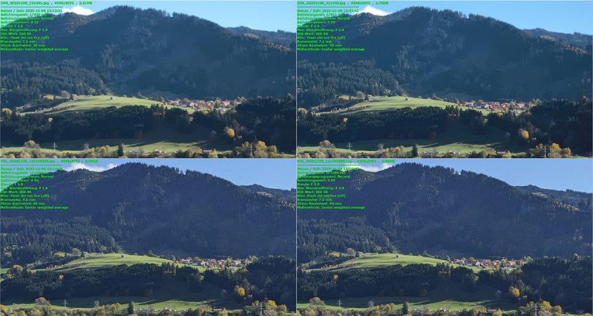

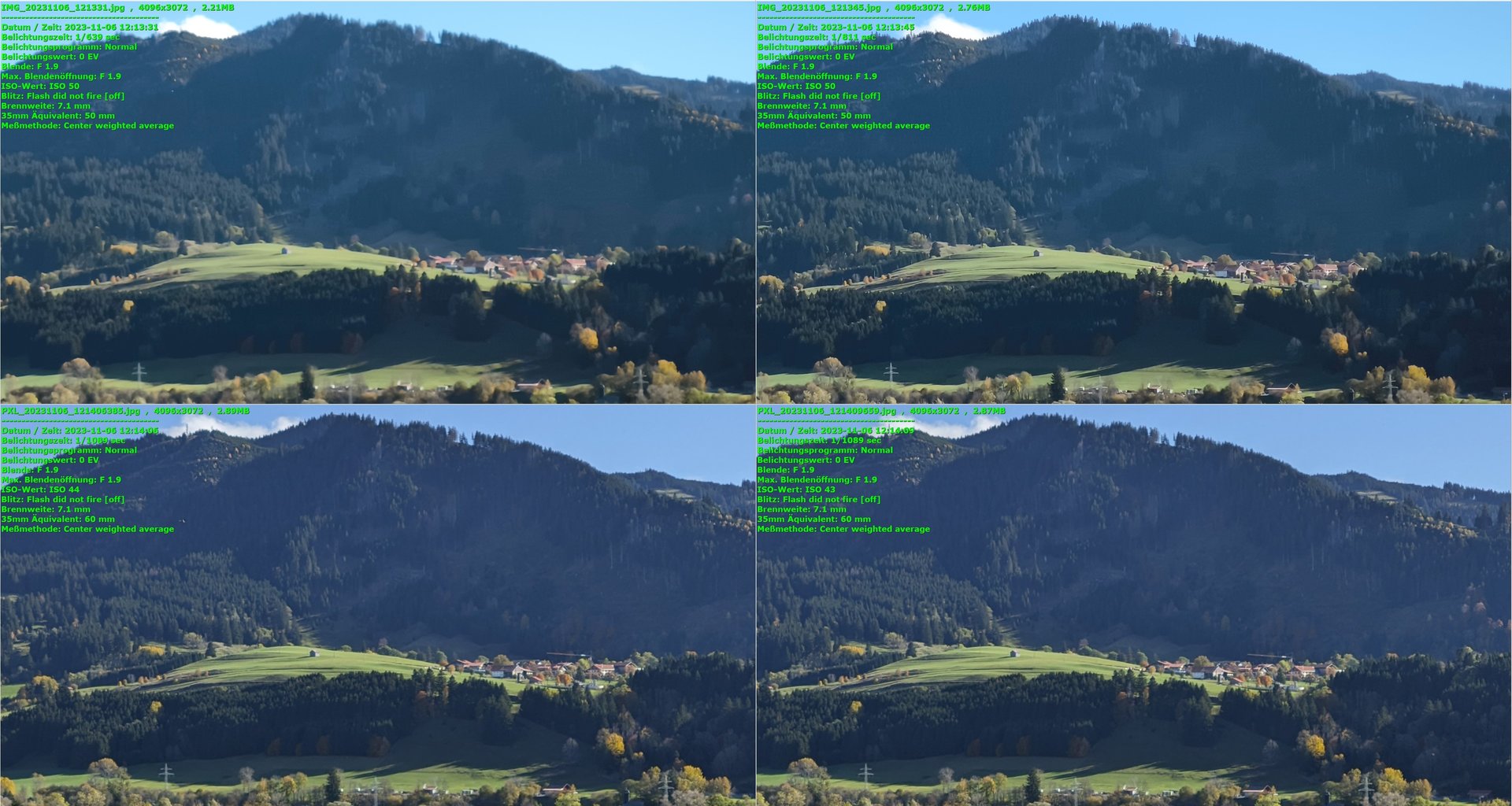

Ich komme jetzt erst dazu, einen Vergleich zwischen Stock Cam und GCam hochzuladen, der zeigt, was ich meine. Alle Fotos sind in 100% Ansicht (original out of camera jpgs). Verglichen werden nur representative Ausschnitte der Fotos, die ich mit Faststone Image Viewer nebeneinander gelegt habe. Die sonstigen Bereiche der Fotos sehen aber im Prinzip genauso aus, wobei die Unschärfe aber vor allem bei feinen Details in der Ferne auffällt (d.h., der Vordergrund ist bei allen Fotos ok).
Die oberen Fotos (Brennweite 50mm) sind mir dem Tele und der Stock Camera App gemacht. Das linke Foto ist vermatscht. Das rechte Fotos ist weniger vermatscht und überschärft. Ich habe mich bemüht die Fotos nicht zu verwackeln. Die Belichtungszeit sollte dafür eigentlich locker genügen. Selbst beim linken Foto mit der geringen Belichtungszeit. "Gefühlt" kommen ca. 8 von 10 Landschaftsfotos mit dem Tele so vermatscht wie das linke Foto heraus und sind damit für meine Zwecke unbrauchbar. Das rechte Foto mit der Stockcam würde ich als unschön, aber gerade noch akzeptabel bezeichnen.
Die unteren Fotos (Brennweite fälschlich 60mm) sind mit dem Tele und der GCam gemacht. Es fällt auf, dass zumindest die angezeigte Belichtungszeit lt. EXIF deutlich höher ist. Meiner Meinung nach sind diese Fotos nicht überschärft und zeigen deutlich mehr feine Details. Ich finde sie im Ergebnis gut! Und die RAWs sind vermutlich noch besser (was ich aber noch checken muss).
Mein Fazit: Derzeit vermeide ich die Stock Cameraapp in Verbindung mit dem Tele. Mit den GCam Fotos bin ich happy.

Die unteren Fotos sind auch mit Brennweite 50mm gemacht weil ziemlich gleiche Bereich erfasst worden ist.
LG
Genau. Die GCam zeigt das fälschlich als 60mm an. Aber immerhin kann man daran sehen, welche Fotos von der GCam sind. Und außerdem ist daher eine gewisse Skepsis in Bezug auf die kürzeren Belichtungszeiten angebracht, die die GCam lt. EXIF angeblich verwendet.

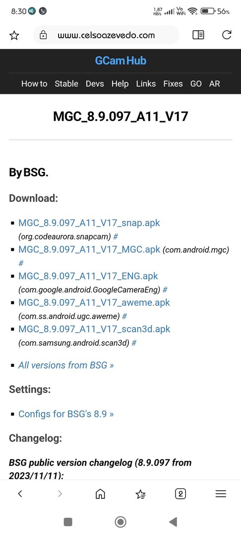

@-Tiz- welche davon?
Ich würde es einfach mit der neuesten BSG versuchen. Scheint ja schon wieder eine neue Version 17 zu geben.
@-Tiz- ja das ist mir klar..aber es gibt da noch 5 verschiedene Unterversionen 😅
Ich habe es bislang mit snap und MGC versucht. Ich bin nicht sicher, aber möglicherweise sind das alles gleiche Apps (nur mit anderem Package Namen, so dass man mehrere Varianten installieren kann).
