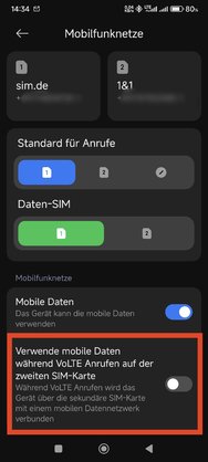

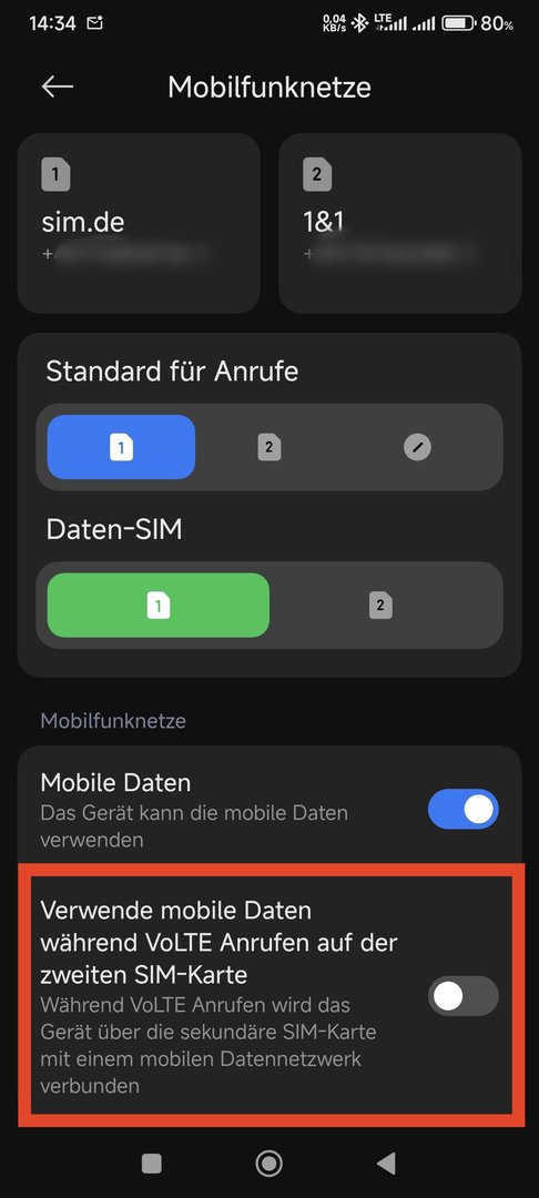

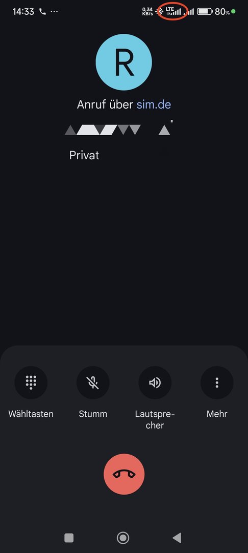

Also bei mir bleibt das LTE während der Telefonie stehen (Bild 1) und verschwindet nicht. Ob ich aber wirklich Internet habe, konnte ich eben nicht gegen prüfen, weil ich wieder auflegen musste, bevor mein AB ran geht...
Andererseits macht dann aber der Einstellungspunkt keinen Sinn, dass man mobile Daten der zweiten SIM-Karte (sofern wie bei mir vorhanden) während des Telefonieren auf der anderen SIM nutzen kann.... ? (Bild 2)

Korrekt, wenn Du kein VoLTE (IP Telefonie, Mobilfunk) nutzt, nutzt Du beim Telefonieren das GSM Netz und das kann keine Daten, deswegen ist dann keine Datenverbindung parallel möglich.
Wenn Du wieder auflegst, wird das Netz würde gewechselt.
