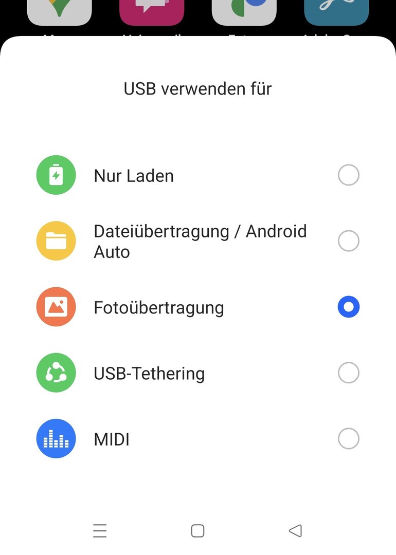

Ich bekomme nur eine ADB Verbindung, wenn ich USB „Fotoübertragung“ aktiv habe.
(keine Verbindung bei Datenübertragung / Android Auto)

Bei USB „Fotoübertragung“ bekomme ich bei adb devices eine Verbindungsbestätigung.
(keine Verbindung bei Nur Laden und Datenübertragung / Android Auto)

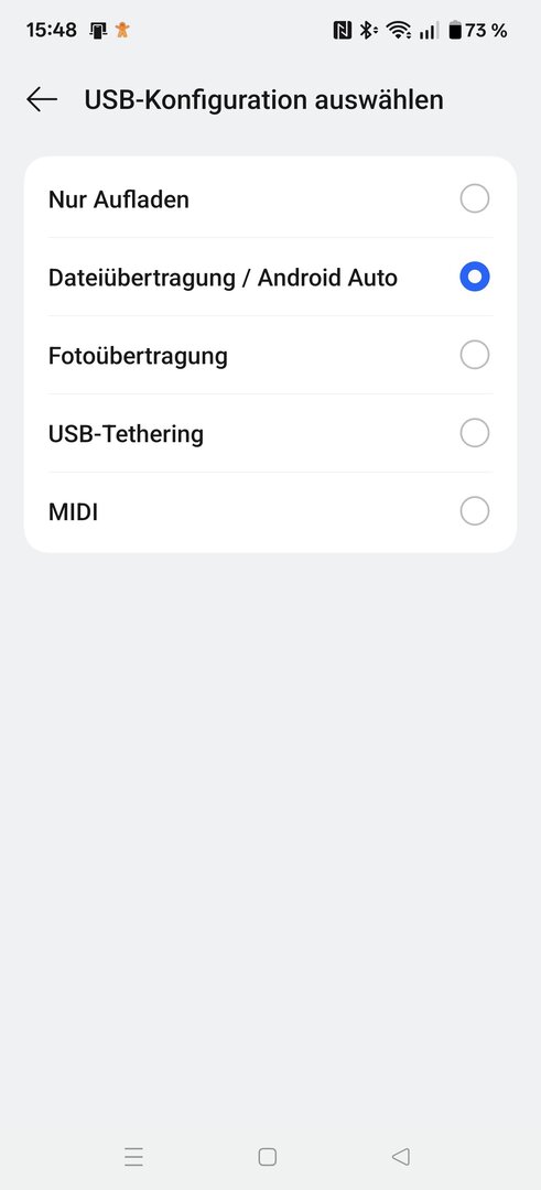

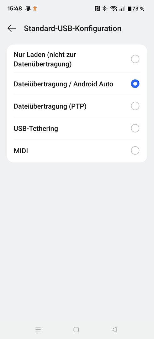

Screenshot_2025-10-25-15-37-47-81.jpgScreenshot_2025-10-25-15-48-41-28_fc704e6b13c4fb26bf5e411f75da84f2.jpgScreenshot_2025-10-25-15-48-28-46_fc704e6b13c4fb26bf5e411f75da84f2.jpg

Hmmm. Interessant. Sieht bei dir wieder etwas anders aus.
Was kannst im Entwicklermenü unter "USB Konfiguration auswählen" einstellen?

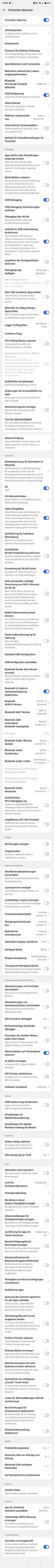

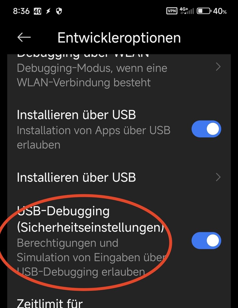

Man muss auch den Punkt Erlaubnisüberwachung deaktivieren (in den Entwickleroptionen)
(Also einschalten, dass es deaktiviert ist)
Reaktionen: Spacewalker
@Bogeyof Das könnte es tatsächlich sein. Nennt sich beim Xiaomi 13Tpro 👇🏻

Erlaubnisüberwachung deaktivieren (in den Entwickleroptionen) habe ich gefunden und eingeschaltet, also deaktivieren.
USB-Debugging (Sicherheitsenstellungen) oder ähnliches finde ich bei mir nicht.

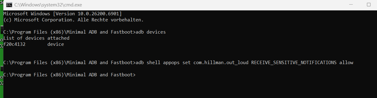

Nach
adb shell appops set com.hillman.out_loud RECEIVE_SENSITIVE_NOTIFICATIONS allow
Eingabe und Enter kommt bei mir nichts.

@Obst13e Sehr gut, wenn nix kommt. 👍🏻

Ich habe lediglich abgeleitet, dass die "Erlaubnisüberwachung" beim Oneplus ähnlich den "USB Debugging Sicherheitseinstellungen" bei Xiaomi sein könnten.

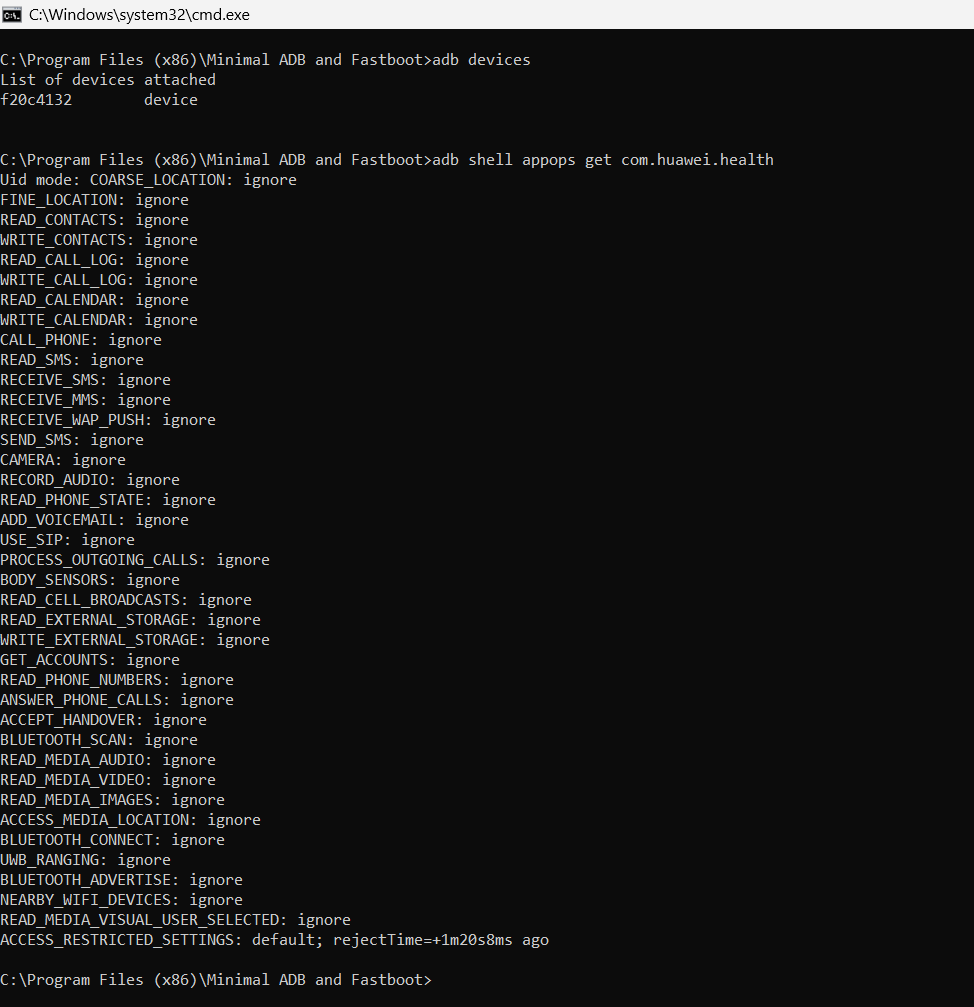

Gib bitte nun den Befehl
'adb shell appops get com.huawei.health'
ein und berichte bitte, was ausgegeben wird.
Siehe auch meinen Beitrag #40 weiter oben.
Die gelb markierte Zeile sollte bei dir so ähnlich aussehen.
Ich habe keine Uhr und
HUAWEI Health app nur installiert.

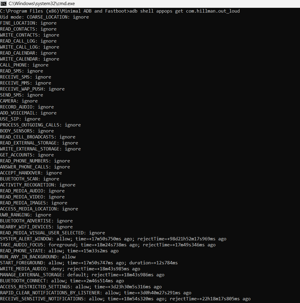

Und noch mal die Frage,
ist es normal, das nach
Eingabe und Enter nichts außer einer neuen Zeile passiert?
Sorry, mein Fehler. Ich habe den Beitrag stumpf gespeichert, ohne zu sehen, dass mein copy/paste Manöver nicht korrekt übernommen wurde. Du musst natürlich den Paketnamen deiner App eingeben.
Obst13e schrieb:
Ja. Absolut normal. Deshalb sollst du es noch einmal überprüfen.
Außerdem wäre ich beunruhigter, eine Fehlermeldung zu erhalten.
'adb shell appops get com.hillman.out_loud'
Vielen Dank
sieht bei mir jetzt so aus
ist das in Ordnung?
@Obst13e Okay. Teste mal, ob die App deine gewünschten Inhalte vorliest. Wenn es nicht klappt, bin ich leider mit meinem Latein am Ende.
