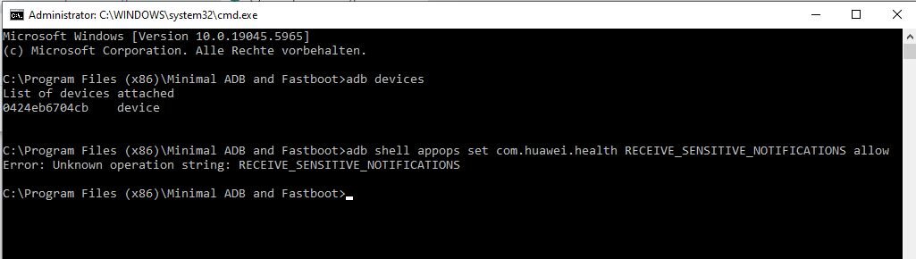

Hab es gerade probiert, wie du es geschrieben hast:
C:\Program Files (x86)\Minimal ADB and Fastboot>adb devices -l
List of devices attached
0424eb6704cb device product:veux_eea model:2201116SG device:veux transport_id:1
C:\Program Files (x86)\Minimal ADB and Fastboot>adb shell appops set com.huawei.health RECEIVE_SENSITIVE_NOTIFICATIONS allow
Error: Unknown operation string: RECEIVE_SENSITIVE_NOTIFICATIONS
Leider die gleiche Fehlermeldung :-(

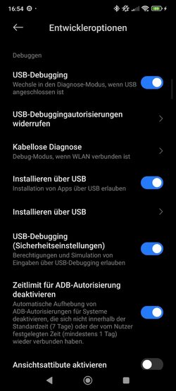

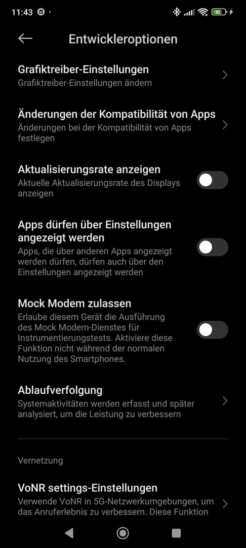

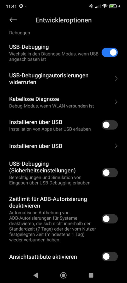

Ich habe deinen Ratschlag befolgt und tatsächlich eine Ungereimtheit in meinem Ablauf gefunden. Und zwar habe ich auf meinem Xiaomi Redmi 11 Pro 5G (HyperOS 2.0) keinen Menüpunkt „ADB Debugging im Laden Modus aktivieren“ gefunden … auch keinen Menüpunkt der ähnlich heißt. Hab edas jetzt auf meinen Google Pixel 8 Pro auch gecheckt und auch da gibt es diesen Menüpunkt komischerweise nicht.
Und genau das ist womöglich mein Fehler, der dann später diesen Syntax-Error erzeugt.

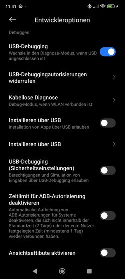

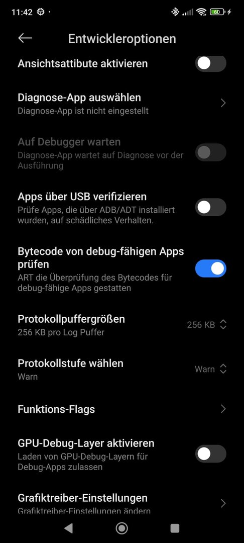

Ich habe mal als Anhang 3 Screenshot aus dem Enticklermodus – Debugging angehängt. Vl. hat ja wer noch eine Idee?
LG Bernd
Gibt es bei mir auch nicht, da sich die Anleitung auf Huawei-Geräte bezieht. Ich habe jedoch "Installieren über USB", "USB-Debugging (Sicherheitseinstellungen)" und "Zeitlimit..." aktiviert.
Starte dann dein Gerät mal neu und verbinde es mit dem PC. Dabei sollte in der Statusleiste "USB-Debugging ist an" erscheinen.
In der ADB-Konsole gibst du dann bitte nur 'adb devices' ein, bestätige die Fingerprint-Abfrage, sofern noch nicht geschehen.
Unter "List of devices attached" sollte "nur" eine mehrstelliger Code erscheinen, danach device und darunter eine neue Kommandozeile.
Dann weiter wie gehabt.

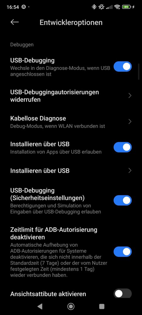

Habe mich jetzt exakt an deine Anleitung gehalten ... leider noch immer der gleiche Fehler :-(
Ich versteh es nicht mehr.

Hmmm. Ist schon verrückt.

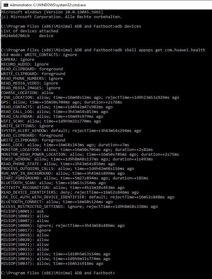

Noch ein Versuch. Starte ADB als Administrator.
Hast du im Hintergrund auf dem PC noch etwas zu Laufen, was auf das Smartphone zugreifen könnte?
Xiaomi PC Suite evtl?
Gib bitte nur den Befehl
'adb shell appops get com.huawei.health'
ein und berichte bitte, was ausgegeben wird.
Habe bis dato ADB immer als Admin gestartet.
Und im Hintergrund sind am PC keinerlei Programme aktiv, die auf das Handy zugreifen könnten.

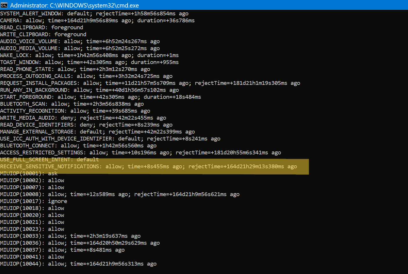

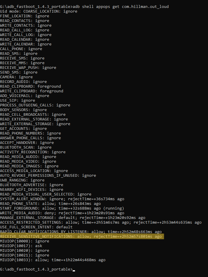

Nachtrag: Wie immer, teste ich gerne die Apps, die Probleme verursachen. "OutLoud" ist schon ziemlich alt und ohne "pro" nur eingeschränkt nutzbar. Gut, funktioniert trotzdem. Ich habe via adb 'adb shell appops set com.hillman.out_loud RECEIVE_SENSITIVE_NOTIFICATIONS allow' eingegeben. Resultat...keine Fehlermeldung und alles geht wie gewünscht.
