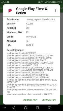

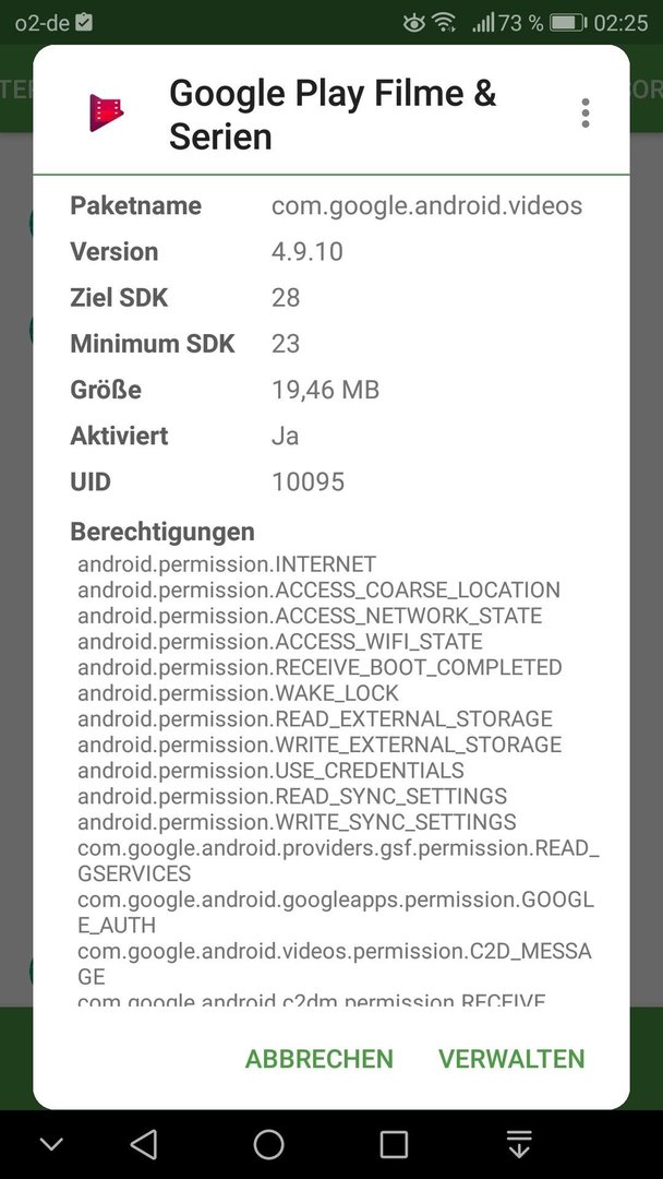

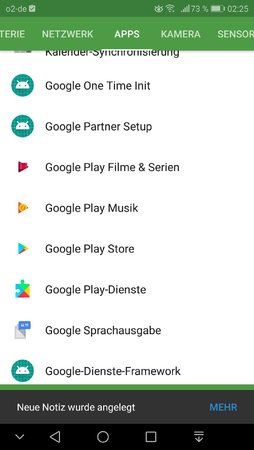

  • Um einfacher zu wissen, wie die Package-Names der Apps lauten (die man für das Deinstallieren eingeben muss) kann man eine sehr gute Systeminfo-App einsetzen: DevCheck von XDA-Labs, Download unten vom Anhang oder über den Playstore: DevCheck Hardware and System Info - Apps on Google Play
  • Die apk installiert man am Phone (und muss die Installation natürlich erlauben). Nach dem Öffnen sieht man mehrere Tabs (Übersicht, Hardware, System, Batterie, Netzwerk, Apps, Kamera, Sensoren - (die Tabs nach links schieben um die nicht gleich sichtbaren zu sehen) - man braucht für den Zweck den Tab: Apps.
  • Im Tab Apps werden die Anwender Apps (welche man selbst installiert hat) zuerst gelistet. Unten danaben klickt man auf System. Nun werden die System-Apps angezeigt. Man sucht die App, deren "Package Name" man wissen will und klickt einmal auf die App (siehe Screenshot)
  • Diesen "Package Name" benötigt man beim Löschen der App über adb shell Hinweis: → Stand bei der App dabei "aktualisiert" - dann klickt man zusätzlich (siehe Screenshot) auf das 3Punkte Menü oben und wählt "deinstallieren" aus. Daraufhin wird man gefragt, ob man die App auf den Werkszustand zurücksetzen möchte. Das bestätigt man mit ja.

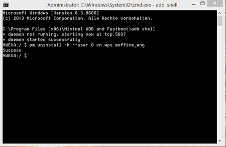

  • Die Deinstallation erfolgt immer mit dem Befehl: pm uninstall -k --user 0 danach ein Leerzeichen gefolgt von dem Package Name z.B. → com.google.android.videos
  • Damit würde man z.B. Google Play Filme & Serien deinstallieren:
    Code:
    pm uninstall -k --user 0 com.google.android.videos
  • Mit dem nächsten Beispiel würde man YouTube deinstallieren:
    Code:
    pm uninstall -k --user 0 com.google.android.youtube
    danach kommt die Meldung: "Success" - das würde dann nach dem Deinstallations-Befehl so aussehen:
  • Code:
    C:\Program Files (x86)\Minimal ADB and Fastboot>adb shell
    HWEVA:/ $ pm uninstall -k --user 0 com.google.android.youtube
    Success

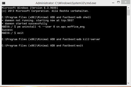

  • Nachdem man die Apps auf diese Weise deinstalliert hat ins Terminal eingeben (nach jeder Eingabe enter drücken):
    Code:
    HWEVA:/ $ exit
    C:\Program Files (x86)\Minimal ADB and Fastboot>adb kill-server
    C:\Program Files (x86)\Minimal ADB and Fastboot>exit
  • Danach das Terminal-Fenster schließen, das Telefon über Windows "auswerfen", USB-Kabel abziehen und das Phone neu starten - Die deinstallierten Apps sind nun weg!

Nach Eingabe von
HWEVA:/ $ exit
bekomme ich die Fehlermeldung "not found". Und nun, Auswerfen und hoffen?
EDIT: Habe mitr selbst geholfen. Man muss das "HWEVA:/ weglassen, dann klappt es.
@Schnuppe
Das ist gut dass Du das erwähnt hast - hab ich vergessen in der Anleitung zu erwähnen :)
Das "HWEVA" bezieht sich auf das Modell mit dem man per ADB die Befehle ausführt - im Code habe ich es ja nicht reingeschrieben - aber in dem "so sieht es dann aus"
Wenn Du es mit Mate 9 oder Mate 10 oder einem anderen Modell machst, dann schreibt ADB jeweils die Kurzbezeichnung des Modells.
Das HWEVA:/ steht für das P9, weil ich es hier getestet habe.
Beim Mate 9 würde vielleicht HWMHA:/ oder was immer automatisch stehen.
Es geht ja nur um die Befehle, die nach dem xxx:/ $
kommen :)
