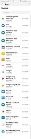

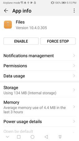

maxe schrieb:
mit "adb shell pm disable-user PACKAGE_NAME" würde man die Systemapps nur deaktivieren...
Ja, mit "adb shell pm disable-user <app-name>" können Anwendungen über Einstellungen / Apps wieder aktiviert werden
..mit "adb shell pm enable-user <app-name>" können Anwendungen wieder aktiviert werden ;)
