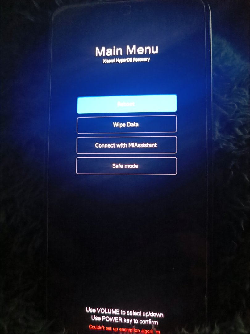

@redone36 Hallo liebe Comunity, bin neu hier und kenne mich nichts aus. Bin einfach mal auf antworten gegangen um schreiben zu können. Habe seit heute ein großes Problem mit meinem 13T pro, bin echt aufgeschmießen. Vielleicht könnt ihr mir helfen! Das Handy fährt nicht mehr hoch, da steht Main Menu (recovery) und darunter habe ich als ersten punkt von 4 Reboot darunter Wipe data, Connect with MIAssistant und dann noch Safe mode. Reboot und Safe mode habe ich schon ausprobiert, leider ohne erfolg. Es schaltet sich immer wieder ab und fährt nicht hoch. Hab sehr viele Urlaubs Bilder die mir wichtig sind. Habt Ihr eine schnelle Lösung für mich????
Hm, normalerweise sollte es bei Reboot wieder ganz neu starten, als würde man es einschalten.
Evtl. mal längere Zeit (so ca. 30 Sekunden) den Powerkniof gedrückt halten.
Eher nicht, ohne zu wissen, was im Vorfeld geschehen ist.
Fehlgeschlagenes Update?
Danke für die schnelle Antwort, habe es gerade probiert und es klappt nicht.
@Spacewalker ich weiß es nicht, abends zu Bett gegangen und morgens dann diese Überraschung. Könnte gut möglich sein, dass das Handy über Nacht ein Update ausgeführt hat. Ich weiß es wirklich nicht.

@Dej
Moin
Ich denke das die einzige Lösung (Wipe data) ist, leider mit Verlust alle Daten.
LG
@Dej Nutzt du evtl einen Alternativlauncher wie Nova Launcher?
Könnte unter Umständen in Verbindung mit einem Update des Betriebssystem die Ursache sein.
Wurde auch hier im Forum berichtet.

@Dej Was hat nichts gebracht? Der Werksreset?
Dann bleibt leider nur noch Werksreset (Wipe data)
LG
@Zarko das wollte ich vermeiden, was ist wenn ich es einschicken lasse, sind die Daten dann auch weg und wie lange dauert es und was bedeutet mi assistant?
@Dej MI Assistant hilft doch beim Flashen eines ROM Image, oder liege ich da komplett daneben?
@Spacewalker keine Ahnung, wenn ich das auswähle dann soll ich das Handy mit dem Ladekabel verbinden und mit PC sehr wahrscheinlich. Dafür braucht man aber auch bestimmt ein Programm! ?????
Reaktionen: Spacewalker
Ich habe mal etwas von einer Software namens "Mi Flash Pro" gelesen. Vllt ist das der Schlüssel zur Lösung.
Oder such nach "Xiaomi Tool V2" von Francesco Tescari.
Das könnte unter Umständen auch helfen.

Das Ding ist im eimer da kommst du ohne Datenverlust NICHT mehr raus.
Wipe Data einzige Lösung

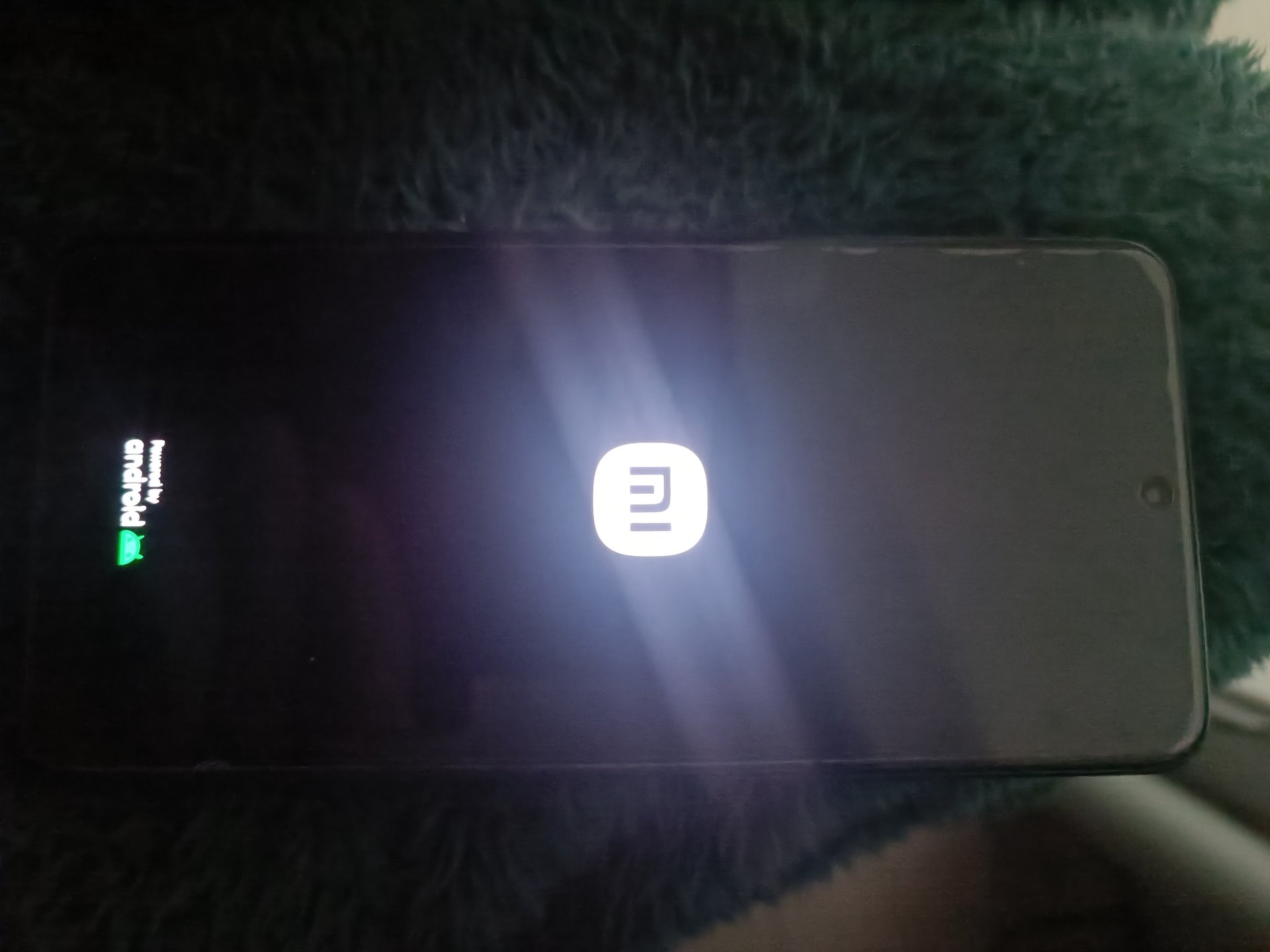

Habe seit gestern das gleiche Problem wie "Spacewalker". Bei Reboot schaltet sich das Handy aus und bootet dann wieder.
bis zur Anzeige mit dem Entsperrungstastatur. Ist aber nur den Bruchteil einer Sekunde zu sehen und dann lande ich
wieder im "Main Menu" Es ist egal welche Taste ich drücke, das Handy bootet wieder und alles fängt wieder von vorne an.

Hatte das Problem auch schon ein paar mal, aber das hat sich nach 5 Minuten wieder von selbst gelöst.
Heute allerdings startet das Handy seit über 1h nur noch neu, Wipe Data geht auch nicht...
Konnte es jetzt doch lösen, in dem ich ganz oft hinter einander den Power Button gedrückt haben. Darauf hin könnte ich im Recovery Modus, Reboot wählen.
