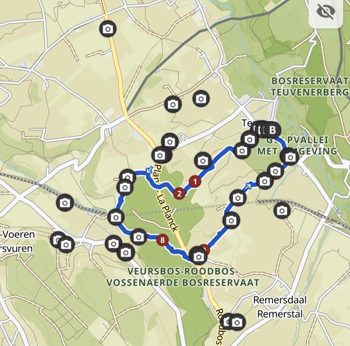

Folgendes Problem beschäftigt mich: Ich hab seit kurzem das Xiaomi 13T. Anhand einer Komoottour habe ich festgestellt, dass die GPS Koordinaten in der Exifdatei meiner Fotos bis zu 2 km abweichen vom tatsächlichen Standort. Auf dem Screenshot sieht man die Touraufzeichnung anhand der blauen Linie. Alle gemachten Fotos sollten sich auf der Linie wiederfinden. GPS funktioniert ansonsten einwandfrei mit Googlemaps oder Komoot. Jetzt hab ich mal eine GCam getestet und dort werden die Standorte korrekt ins Foto übernommen. Nun hab ich mal eine aktuellere Version der Systemkamera installiert und damit werden auch die falschen GPS Koordinaten eingetragen. Ich habe verschiedene andere Kameraapps getestet, alle funktionieren einwadfrei, nur die originale Systemapp nicht. Wenn jemand auch ein Xiaomi 13T hat, könnte er vielleicht mal nachschauen ob in seinen Fotos die korrekten GPS-Koordinaten eingetragen sind? Vielleicht hat jemand eine Idee wie ich das fixen kann. Ich freue mich schon auf eure Antworten.

@PatrickNRW Hast du auch mal eine andere Kameraapp ausprobiert und geschaut ob die GPS Koordinaten falsch abgespeichert werden?

@detti1 Hast du schon mal eine andere Kameraapp ausprobiert? Wie gesagt, mit der G-Cam stimmen bei mir die Koordinaten genau. Nur mit der Original-Kameraapp hab ich die starken Abweichungen

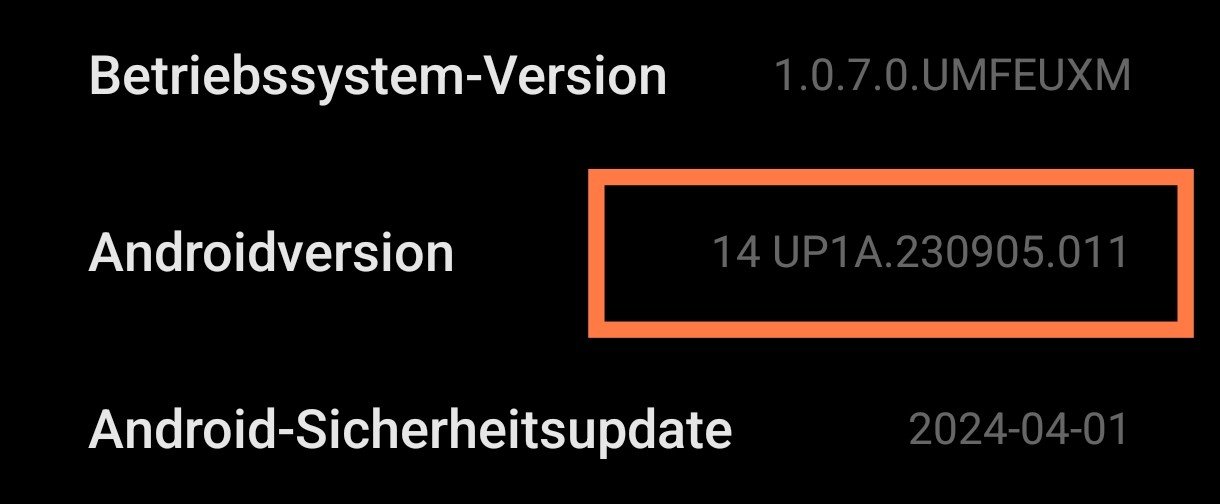

Zeigt sich schon an der verwendeten Android Version von September 2023.
Es werden nur schön die Sicherheitspatches geliefert aber evtl. Fehler nicht behoben, schade.
