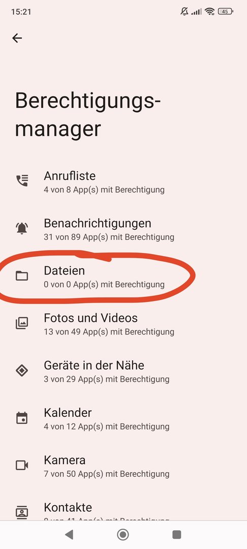

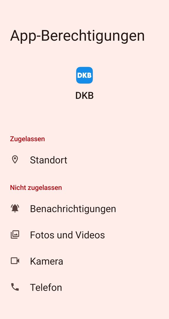

Ich weiß nicht weiter.... Weder der Support noch Expert oder Mediamarkt konnten mir bis jetzt helfen.
Es können teils keine QR Codes gelesen werden (bis jetzt nur folgende Anbieter: Rewe,Payback Pay, DM und Nordsee.) Bei Kaufland mit der Kauflandcard App geht's.
Sowie das Importieren von Rechnungen in der Deutschen Bank App gehen nicht (Zugriff auf Dateien zum hochladen von Rechnungen muss erteilt werden) alle Berechtigungen sind gegeben....

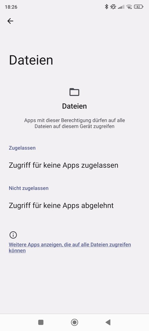

Zudem habe ich folgendes Foto aus den Berechtigungen auf dem Handy.... Diese kann ich nicht ändern. Vlt weiss jemand von ihnen einen Lösung? Danke
. Screenshot_2023-12-07-18-26-18-206_com.google.android.permissioncontroller.jpg

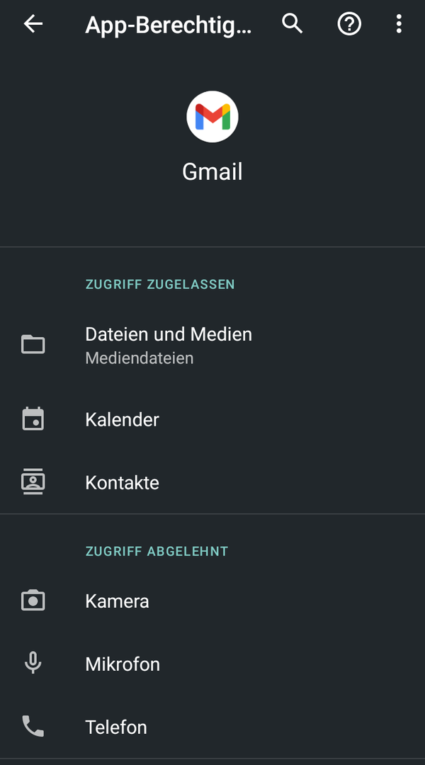

Dazu musst du in die Einstellungen -> Apps & Berechtigung (so ist es bei purem Android, kann sich bei Xiaomi anders wie in den Einstellungen "verstecken") dort dann die betreffenden App wählen und da dann Berechtigung und hier kann man dann alle möglichen Berechtigungen die die App haben könnte erteilen.

@mblaster4711 das hatte ich so versucht. Nur leider erscheint oben alles außer Dateien und Medien. Zugriff für den Rest gewährt. Auch lässt sich wie oben bei meinem Screen in diesem Bereich nichts einstellen....
Wie man sieht habe ich diesen Reiter gar nicht .. und das verstehe ich überhaupt nicht, warum ich da nichts einstellen kann.

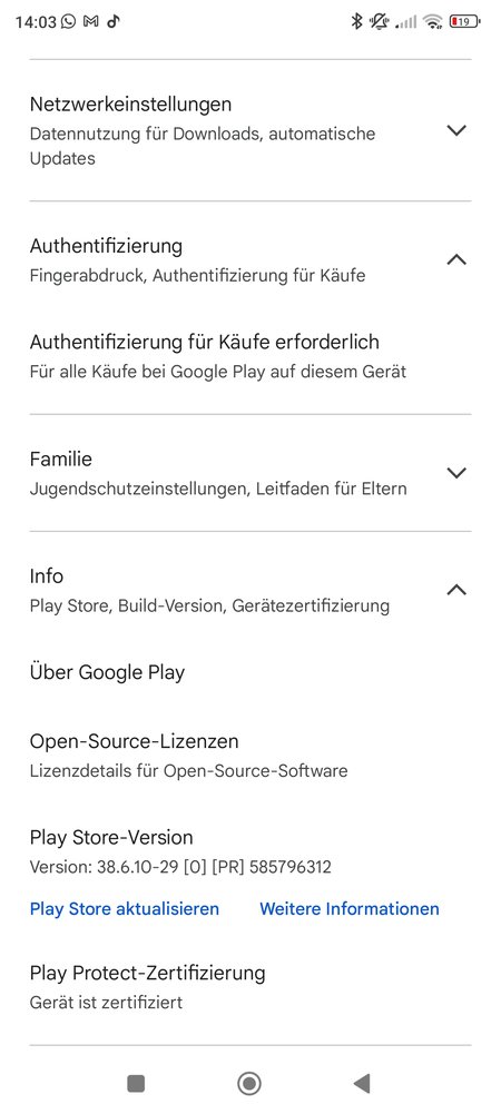

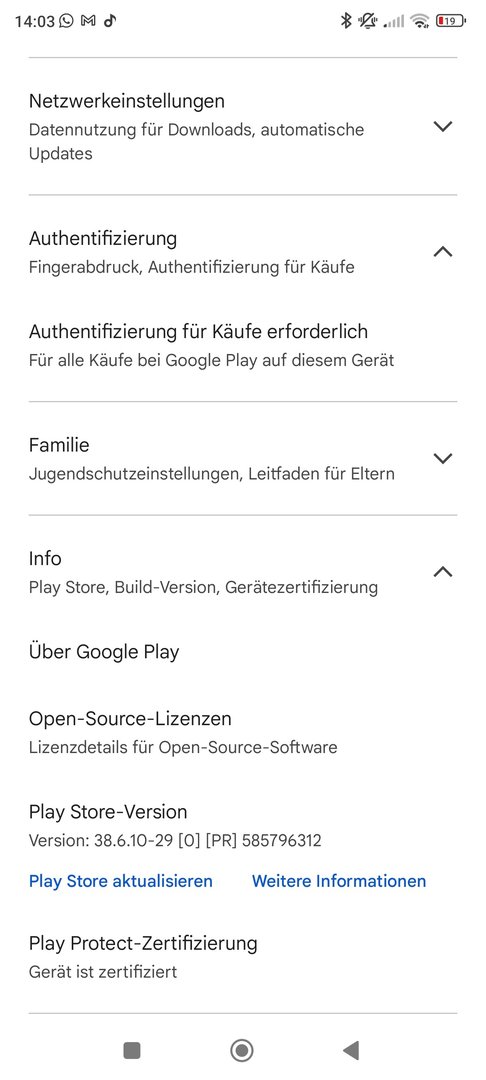

Ist Google Play zertifiziert?

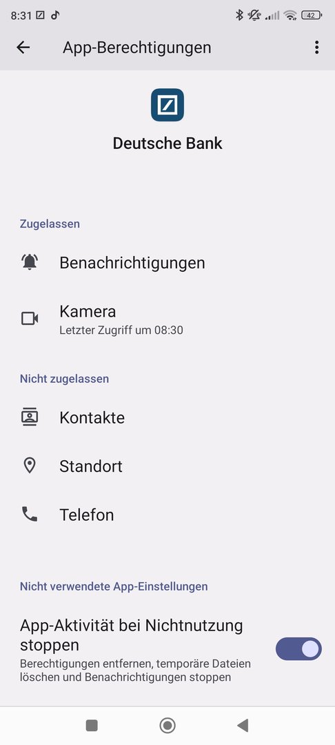

@Hopoint die Möglichkeit hab ich gar nicht Mal. Alles deinstalliert schon. Handy auf Werkseinstellung und und.... Ich habe nur die Möglichkeiten wie oben im Foto ersichtlich
@Meerjungfraumann ist zertifiziertScreenshot_2023-12-08-14-03-22-402_com.android.vending.jpg
Vielleicht hilft das auch weiter....?

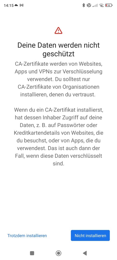

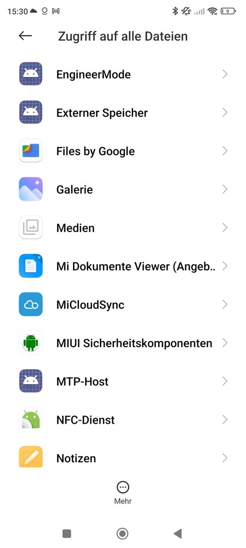

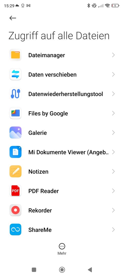

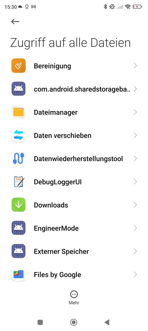

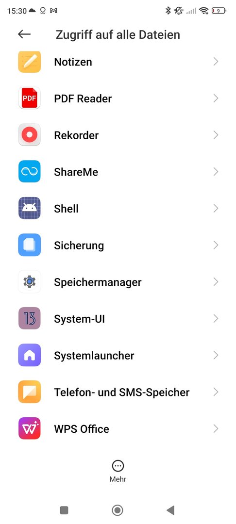

Kannst Du unter Datenschutz / besondere Berechtigungen (Datenschutz gibt es 2 mal, hier der erste Eintrag) "Zugriff auf alle Dateien" aufrufen und werden dort Apps angezeigt? Hier sollten Apps angezeigt werden, die Zugriff haben bzw. benötigen.

@Bogeyof Screenshot_2023-12-08-15-30-31-193_com.android.settings.jpgScreenshot_2023-12-08-15-30-24-338_com.android.settings.jpgScreenshot_2023-12-08-15-30-14-813_com.android.settings.jpgScreenshot_2023-12-08-15-29-14-813_com.android.settings.jpg
@Handynutzer23 vielen Dank. Ich dachte ich wäre zu blöd dafür....

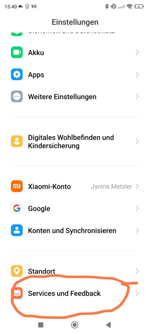

Wo genau kann ich das denn dem Support in den Einstellungen melden?
@Handynutzer23
