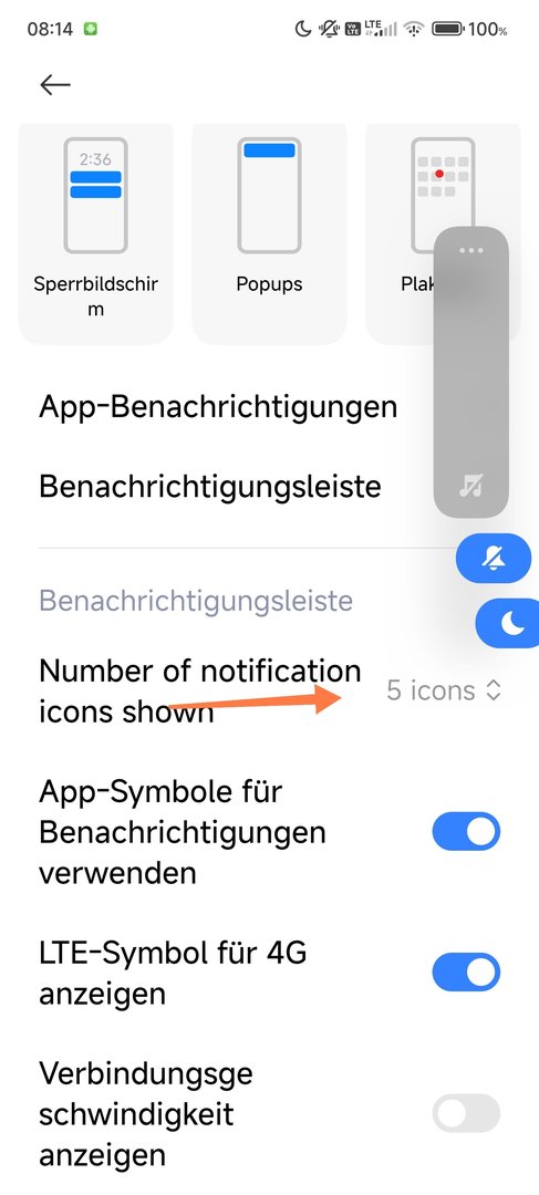

@b10zx ich habe zwar das 13 pro aber das soll ja denke ich gleich sein. Keines, 1, 3, oder 5 Symbole, bei mir funtioniert es 😜

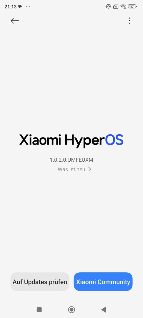

Originale Xiaomi Rom oder Xiaomi.eu Rom ?
@medion1113 die Xiaomi.eu weekly
Der Übersetzungsfehler kommt mir bekannt vor.
Das ist aber ein Mod von Xiaomi.eu Team bei der neuesten Beta.
Schade, dass man es bei den Global Rom's nicht auch so löst.
Die aktuelle Rom 1.0.3.0 hat die Funktion nun auch samt fehlender Übersetzung! Allerdings auf 3 begrenzt.
Reaktionen: wasnhierlos
@Trax37 Lieben Dank für die Infos. Das war heute mein Highlight!
@Trax37

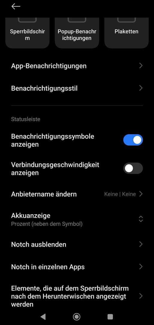

Wo finde ich das? Hab zwar das Pro auf HyperOS, aber unter Einstellungen konnte ich nichts finden.
@Murph Ich habe es unter Benachrichtungen und Statusleiste gefunden. Wo es eigentlich auch hingehört. @Anz Das Thema wurde damit aus meiner Sicht von @Trax37 gelöst.
@wasnhierlos
Steht bei mir nichts drin. Sieht es bei dir anders aus?
