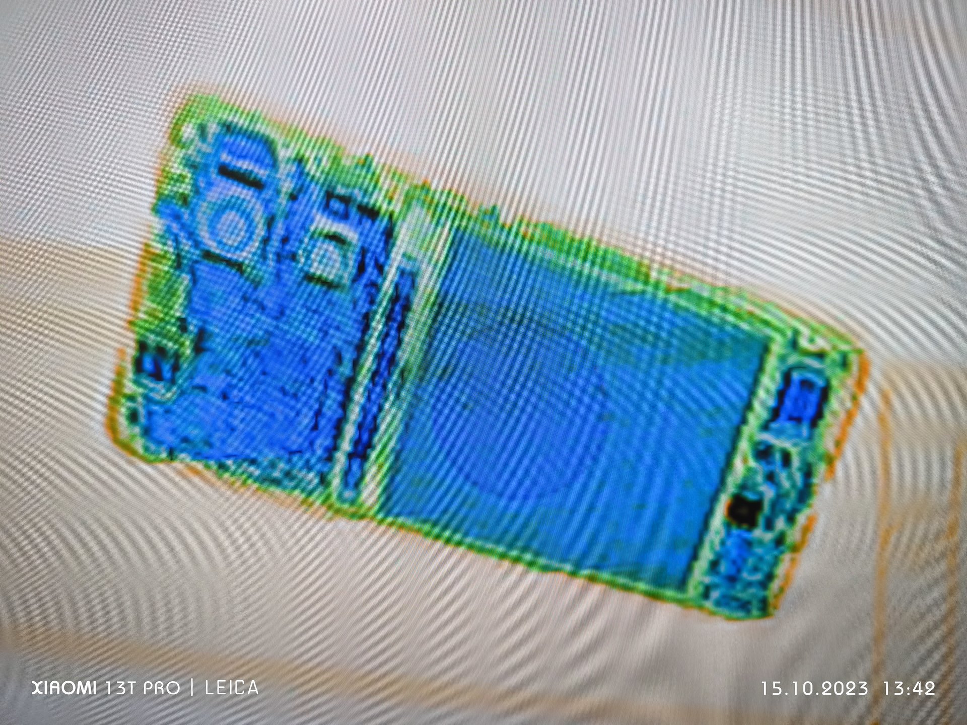

Da ich zufällig auf nen Flughafen arbeite und Zugriff auf nen Röntgengerät habe werde ich Mal schauen ob das 1 Akku ist oder 2. Hab selbst das Pro.
Sieht wie einer aus.
So jetzt

Das habe ich auch vermutet, weil das Ladegerät von Poco F4 das Xiaomi 13T Pro mit 67W lädt.
