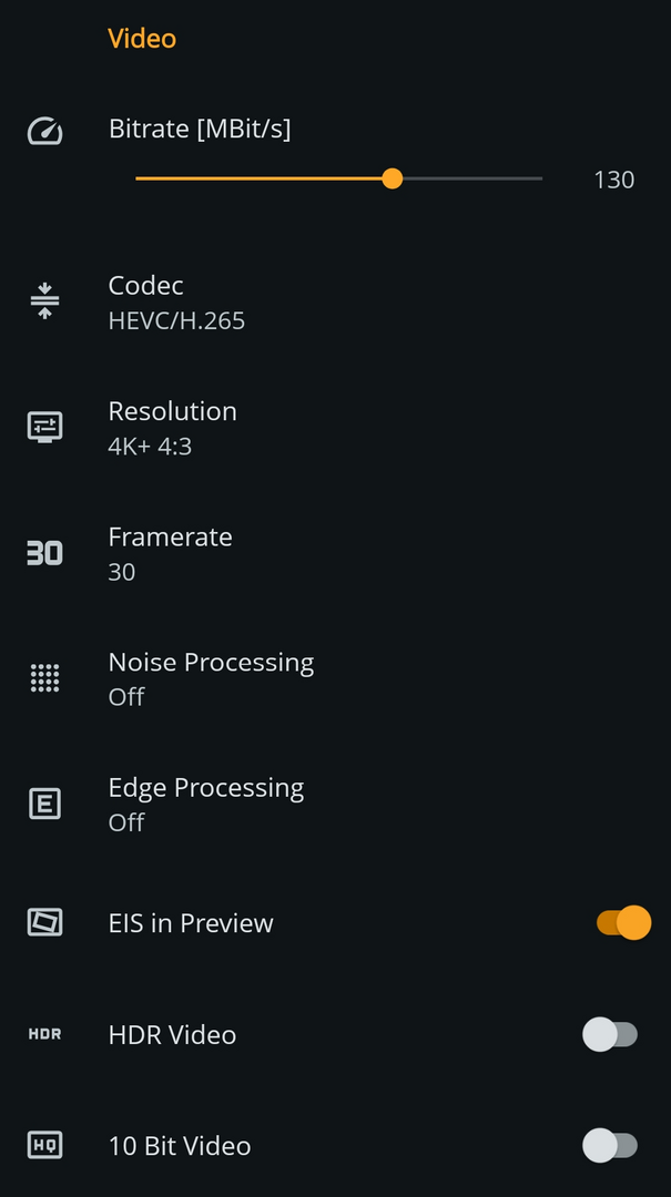

Um die letzten paar Verbliebenen im Kamera Thread nicht zu irritieren hab ich diesen Strang erstellt.
Hier soll es um die PhotonVidCam App gehen.
Dabei handelt es sich um einen Abspaltung der PhotonCamera die sich hauptsächlich auf den Bereich Video fokusiert, aber auch zusätzlich Features bietet, die das Original nicht mit bringt, wie z.B. Einzelbildaufnahmen direkt in JPEG oder HEIC und das ohne typisches Pre-Processing.
PhotonVidCam ist eine Speilerrei zum Ausloten von Fähigkeiten der Geräten über die Camera2 API.
Die App ist auf keinen Fall reif für den Play Store.
Mit PhotonVidCam ist es z.B. möglich Video in Formaten, Bitraten und Auflösungen einzustellen, die mit der Stock Kamera nicht gehen und als einzige nicht kostenpflichtige App 10 Bit und HDR (HLG) Video verwenden zu können (Stand jetzt).
Es ist ebenfalls möglich typische Vorverarbeitung wie Rauschunterdrückung und Kantenhervorhebung zu deaktivieren um ein möglicht natürliches Bild zu bekommen (auf Kameramodulen wo das Sinn ergibt, z.B. am 1" Hauptsensor).
