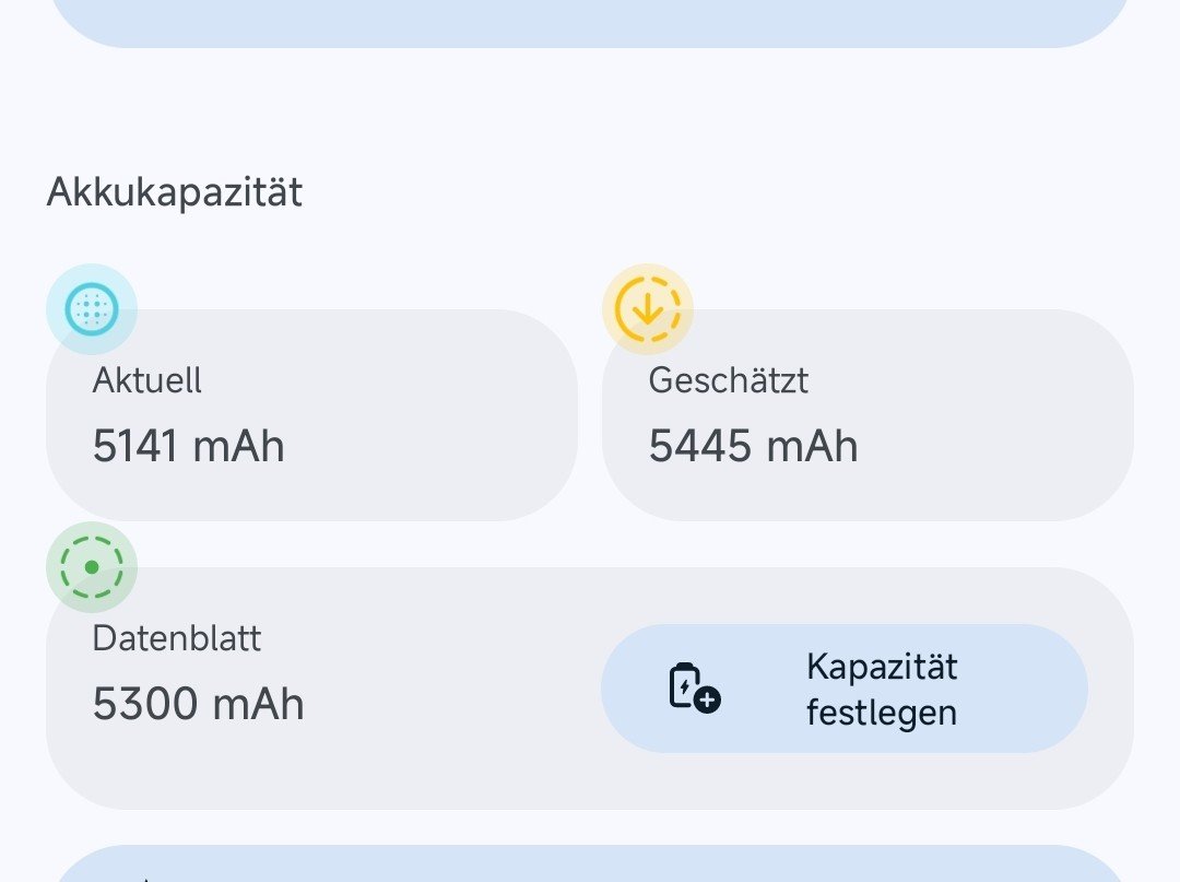

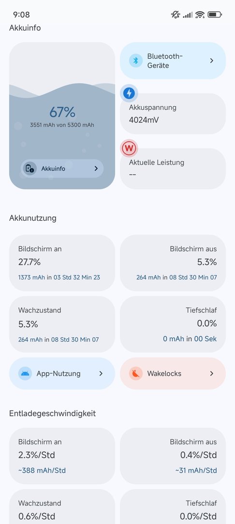

@Dan99 Battery Guru, damit kannst du dir alles anzeigen lassen. @Neonsi testen noch aus ob man die 5300 mAh voll ausschöpfen kann oder ob Xiaomi es vielleicht auf 5000 limitiert hat.
Reaktionen: Eduard und Dan99
Laut Messung ist die Kapazität des Akkus 5300 mAh. Aktuell sind bei mir 67% von 100%, rechnerisch - Dreisatz - 1749 mAh = 33% und somit 5300 mAh.
Trotzdem bin ich unsicher und kann es nicht 100% unterschreiben, wegen Xiaomis Vermarktung. Nur ein öffnen des Gerätes und genauer Blick auf die Batterie kann es bestätigen.
Der Standby- und bei Bildschirmaktiv Verbrauch, ist exzellent.

Wenn wir weiter spinnen würden und die 3.5h SOT bei 27% mal drei rechnen, und die restlichen 9% als Puffer nehmen, ist die Laufzeit über aktive 10 Stunden - SOT - zu erreichen, was schon der Kapazität entsprechen würde.

Also ich hab mal 2,9% Prozent von der designkapazität abgezogen und die 5146 mAh als Batterykapazität eingegeben.bei S23ultra sind es 5000mAh tatsächliche designkapazität 4855mAH also -2,9% aber keine Ahnung ob das auch bei Xiaomi so ist trotzdem erfreulich das nicht 5000 erfasst werden sondern 5300😃👍
Die Designkapazität ist 5180 mAh, Nennung 5300 mAh. Ein Spielraum respektive Aufrundung ~150 mAh ist erlaubt.
@Neonsi ah ...OK war ich ja net so falsch und weist du ob das ein Dual Akku ist oder nur einer wird bei battery guru gefragt
Einzelzelle
