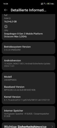

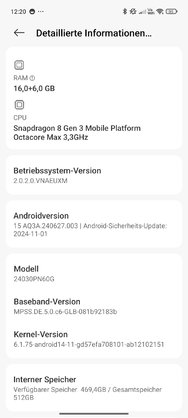

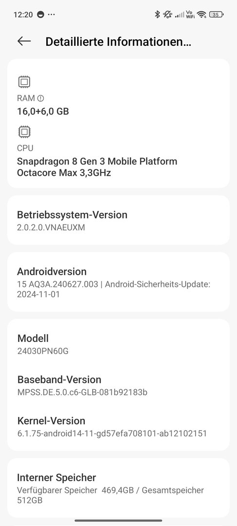

Welche Rom Version hast Du denn drauf. Miui Eu?
Das originale, hab nicht gerootet
Kernel Version Android 14? Ist das normal? 15 ist drauf
Vg
Den Kernel habe ich auch
Habe mal mit meinem verglichen.
Sieht gleich aus. Also ne China Version hast Du nicht
