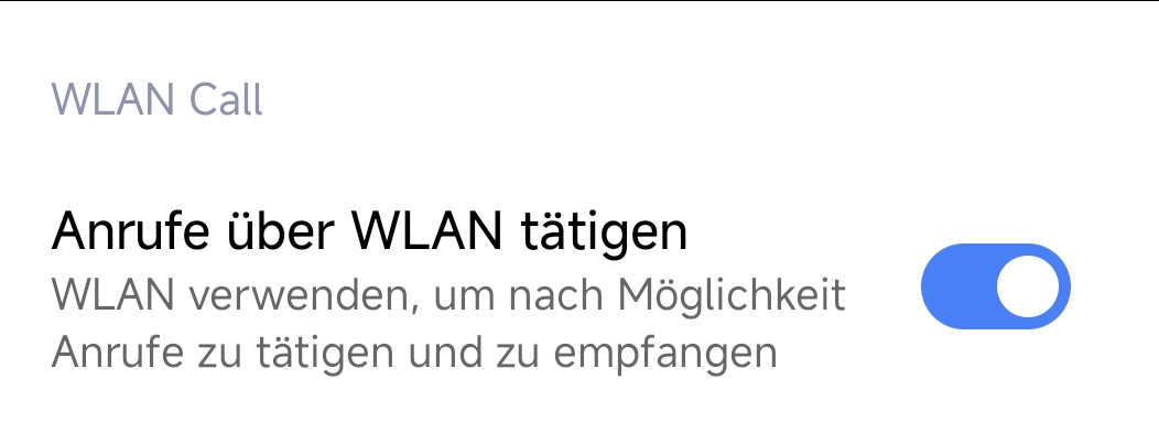

Hallo ihr Lieben, bei mir gibt es nur VOLTE und kein WiFi Calling, diese Option ist bei Simkarte nicht Aktivierbar.
Habt ihr dafür eine Lösung oder liegt es an der Firmware.

Bei mir funktioniert WIFI Call problemlos.
War auch von Anfang an aktiv:
Wenn es nicht aktivierbar ist - Unterstützt dein Mobilfunkanbieter VOLTE bzw. ist es für deinen Vertrag freigeschaltet?

@Macblack91 leider kein Erfolg VOLTE ist Aktiv WiFi leider nicht.
Welchen Anbieter hast du? Bei meinem o2 war beides verfügbar bei Telekom leider nur volte aber es steht oben nichts. Vowifi konnte ich so aktivieren

@Wilderandroide bist du direkt bei O2, oder über einen "Unteranbieter" ? Ich bin direkt bei O2, da habe ich weiter unten noch die Auswahl "Anrufe über WLAN tätigen"....
Problem wurde gelöst, ich bedanke mich.
@Wilderandroide woran lag es?
@Macblack91 war deaktiviert, mit der Zahlen Kombination
*#*#869434#*#*
ging es.

@Macblack91 ja müsste die Meldung im Dailer das die Provider Prüfung Deaktiviert wurde machen. Dann war die Option da.
@BerlinPhoto Einstellungen, Mobile netzwerke, dann oben auf deinen provider und dann etwas runter scrollen da sollte es stehen. Falls nicht kannst du den code Probieren den ich oben gepostet habe.
Reaktionen: BerlinPhoto
@Wilderandroide Kommt auf den Anbieter an. Der muss bei Xiaomi für VoWifi registriert sein. Nachdem Congstar das neu im Angebot hatte, hat es bei mir auch eine Weile gedauert. Ich glaube, das war noch bei Huawei. Die müssten es dann erst in ihre Datenbank aufnehmen und ich musste auf ein Update warten.
