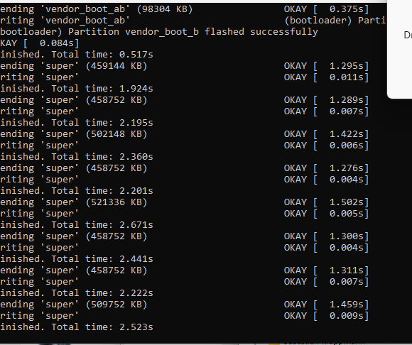

Das Gerät wird ja erkannt und das Script läuft, aber nach sending super schliesst es sich und ich bleibe im Fastboot stecken

es hat ja immer die Super.img gesendet und sah gut aus, aber 3min später... abbruch.

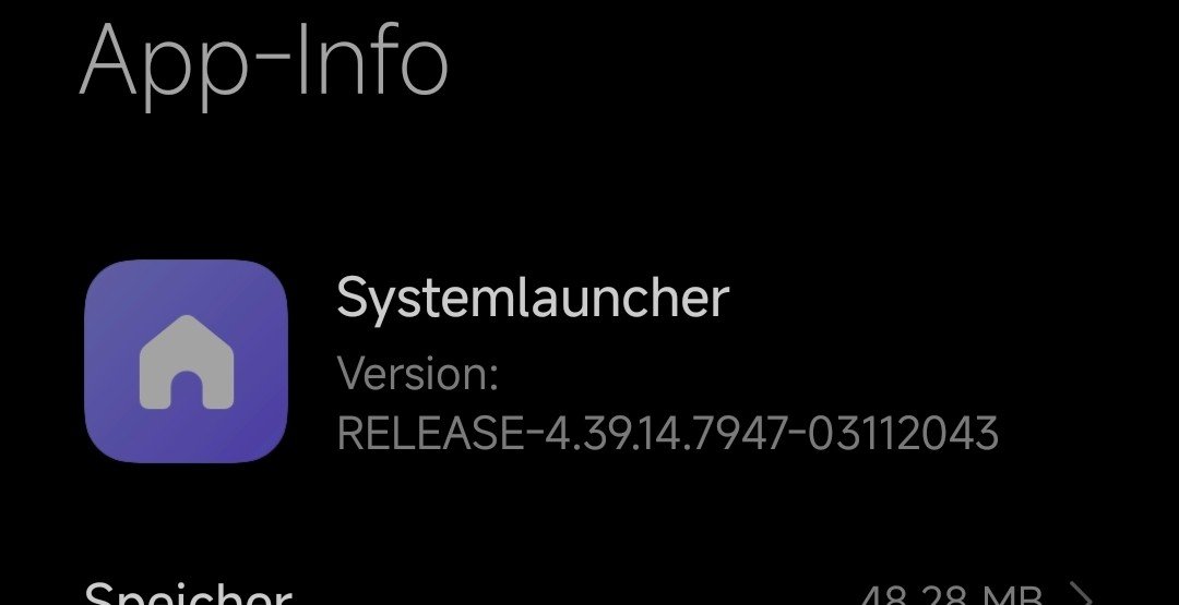

Stürzt bei Euch auch die System UI, also der Launcher öfter ab? oder liegt es daran, dass ich ein Backup wieder hergestellt hatte?
Nee bei mir stürzt definitiv gar nichts ab
Reaktionen: spline
Ich habe Version 03112043 und Ihr?
Bei Apkmirror.com gibt es schon RELEASE-4.39.14.7972-03151754
Leider lässt es sich nicht installieren.
