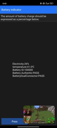

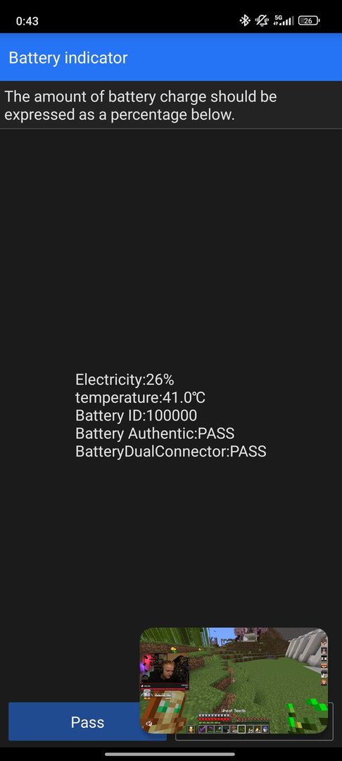

ich habe am Abend twitch über mobile Daten geschaut und bemerkt dass das Handy richtig heiß wird und die Prozente im Akku weg schmelzen. Habe dann mir accubattery heruntergeladen und zwischen 5g und LTE gewechselt und beim twitch schauen bemerkt daß es bei 5g 6 watt ungefähr zieht und bei LTE nur 2,4 Watt. Dann habe ich es in YouTube noch getestet da gab es wenn überhaupt einen Unterschied von 0,4 Watt und in Instagram waren die peaks im Strom verbrauch von 5g viel höher. Ist das normal?
