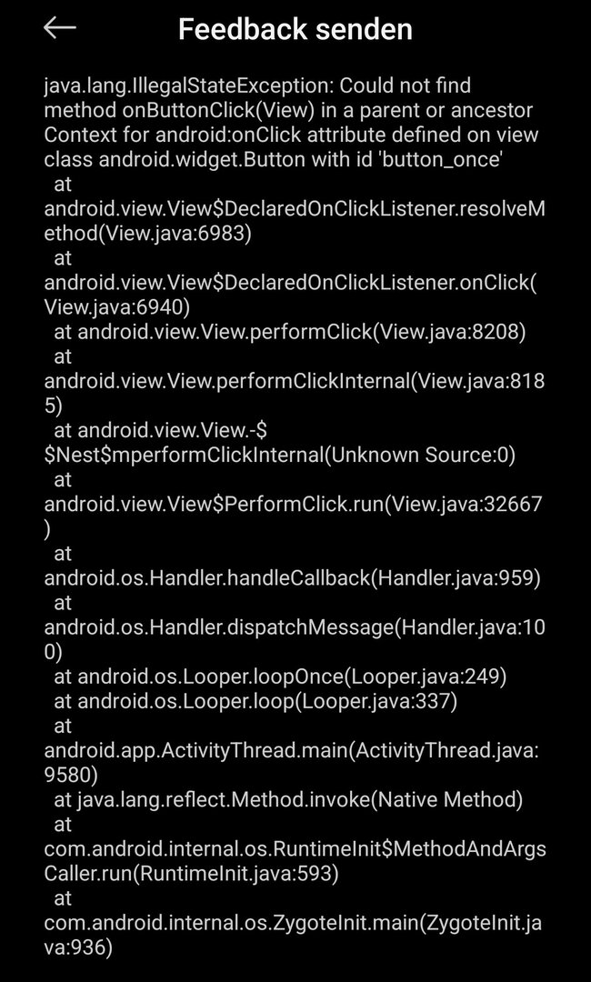

Gelegentlich passiert es, dass noch ein Art Report erstellt wird, für den ich gefragt werde, ob ich ihn zur Verbesserung senden möchte.
Habe ihn mal als Screenshot beigefügt.
