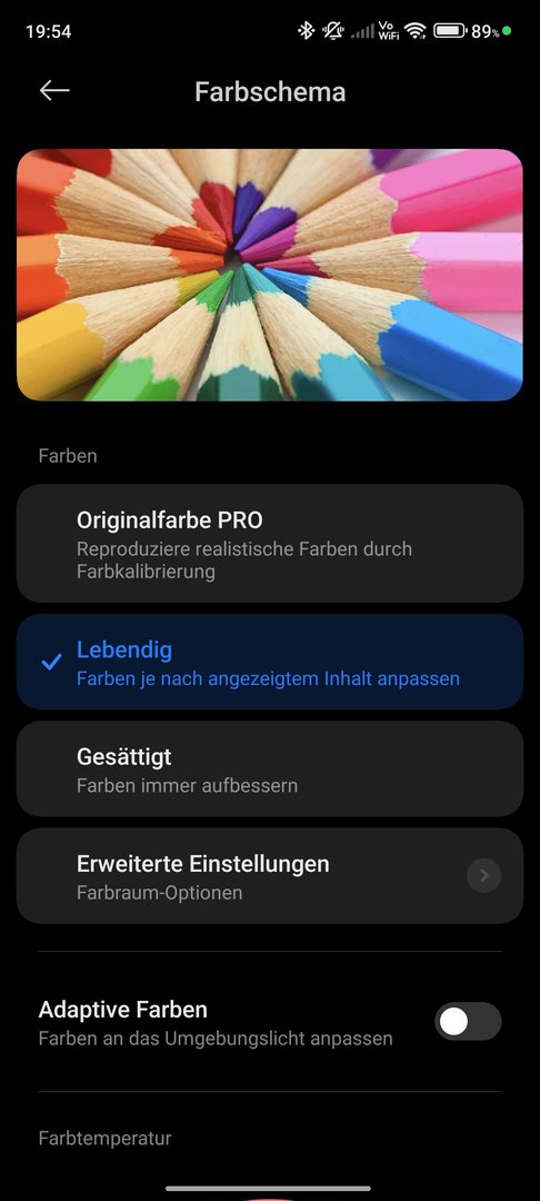

Hast du eventuell dort andere Einstellungen vorgenommen? Oder ein Filter in der Kamera aktiv in Benutzung?
Die Einstellung ist die gleiche wie bei Dir... weiter unten dann ist Standard angegeben. Farbkorrektur ist auch nicht aktiviert.
Filter...wo finde ich die?
Einstellungen, weitere Einstellungen, Bedienthilfen, Sehen, Farbumkehr, muss aus sein .
