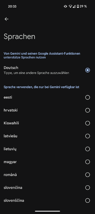

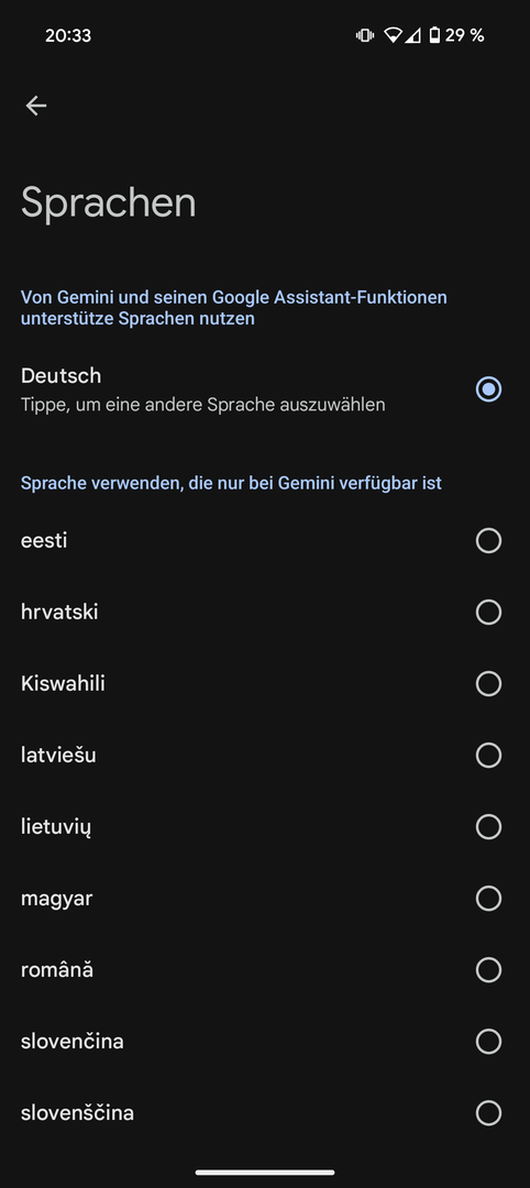

Bei mir genau das selbe Problem. Seit ein paar Wochen funktioniert Gemini in der App einfach nicht mehr. In der Web Version funktioniert alles super. Auch das Problem mit den 2 Konten habe ich. Nur das eine Konto kann sich anmelden beim anderen steht dass das Konto sich nicht dafür eignet oder so.
Wenn ich die App aber auf Englisch Stelle (App Einstellungen -> Sprachen -> Auf Deutsch gehen -> Englisch auswählen) kann ich mir Gemini auf Englisch schreiben. Aber auch nur auf Englisch.
