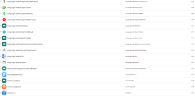

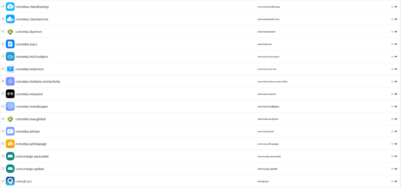

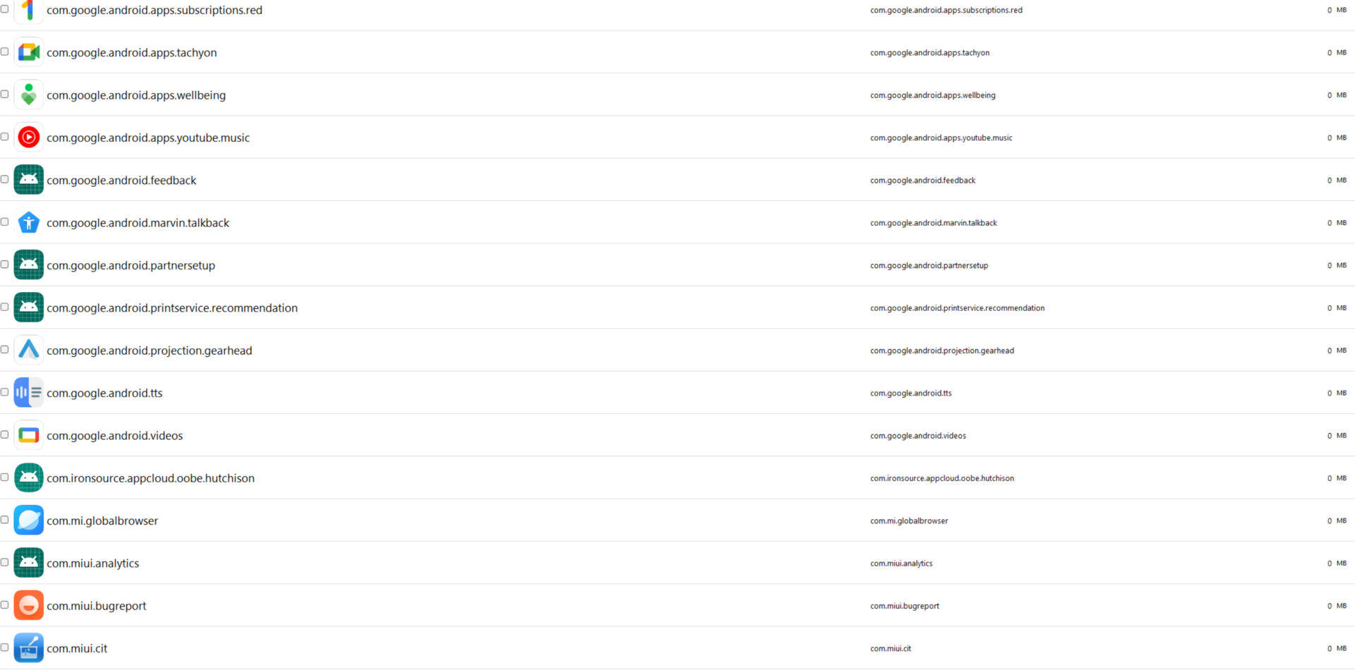

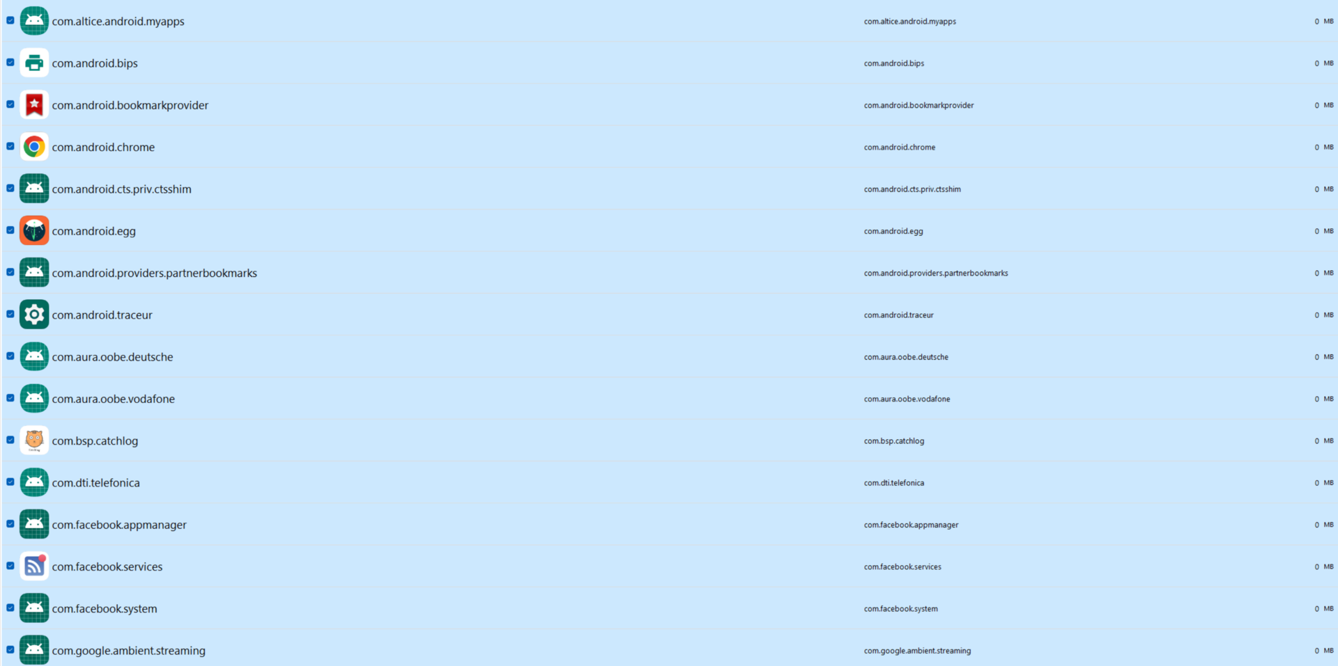

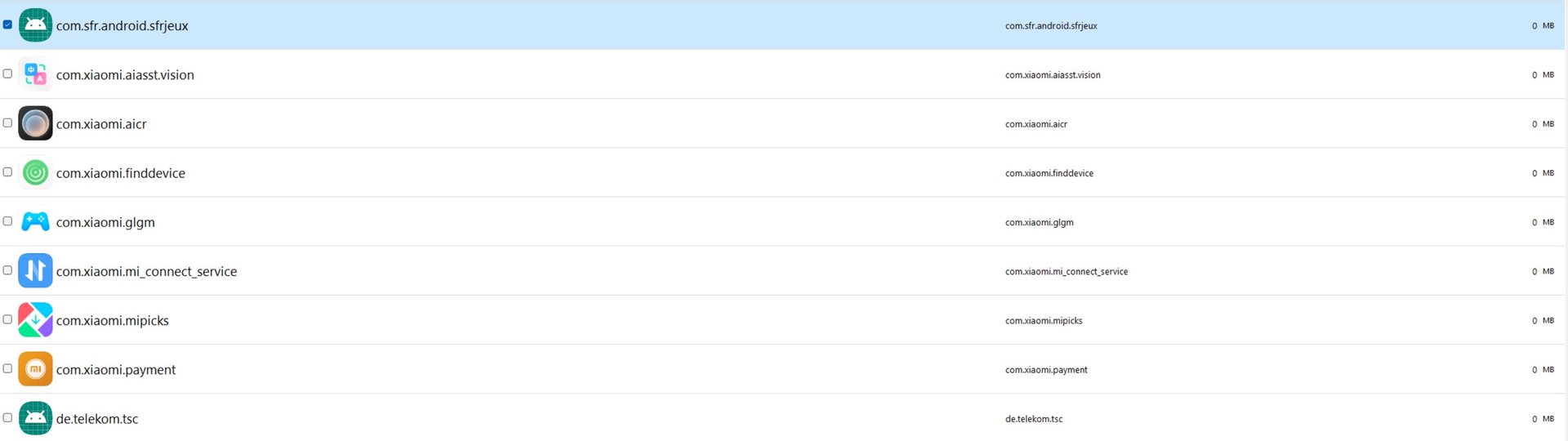

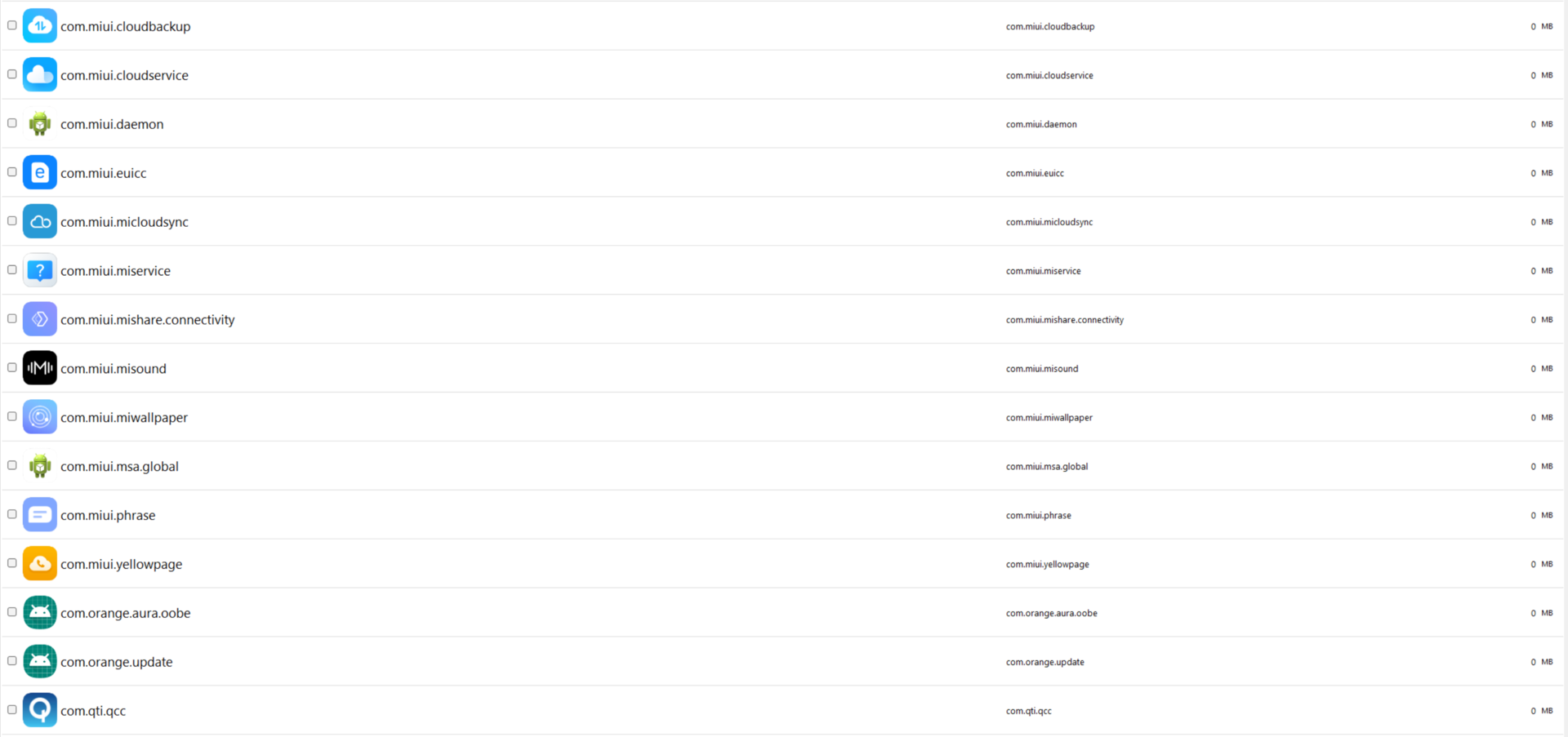

Ich habe mit dem Tool ADB AppControl die Bloatware auf dem Xiaomi 14 entfernt. Leider habe ich da etwas zu viel von der Systemsoftware erwischt und seitdem kann ich keine Hintergründe mehr ändern ;).
Könnt Ihr mir sagen, welche COM.-Pakete ich restoren muss?
Ich konnte leider keinen Export machen, daher siehe Screen im Anhang. Das sind alles Pakete die ich deinstalliert habe.
Besten Dank und Gruss

com.miui.miwallpaper
Klingt naheliegend. :smile:
Reaktionen: pollox
och mann! 🤯🤯
absolut naheliegend🫠. jetzt gehts, danke :)
