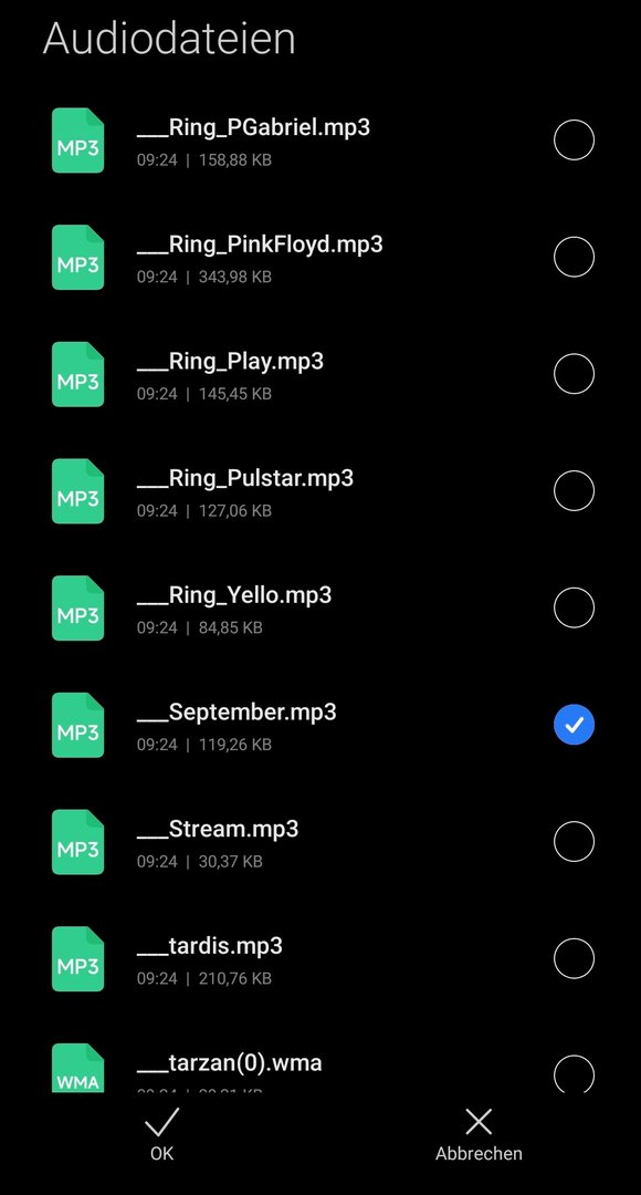

Der Vorgang an sich funktioniert: Kontakt aufrufen, oben rechts die 3 Punkte --> Klingelton auswählen --> Audiodateien: Audiodatei per Klick auf den Kreis rechts auswählen. Einen Button zum Speichern gibt es nicht, also zurück. Mehr kann man nicht tun. Bei Anruf kommt ein systemeigener Ton aber nicht der Ton, den ich gerade eingestellt habe.

Oh sorry, es gibt unten einen Haken (OK). Den hatte ich auch benutzt aber es ändert nichts an der beschriebenen Tatsache.1719831310001.jpg

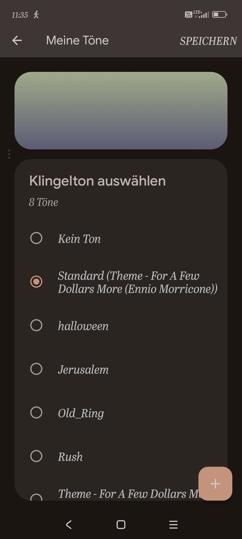

Oben rechts sollte Speichern stehen.

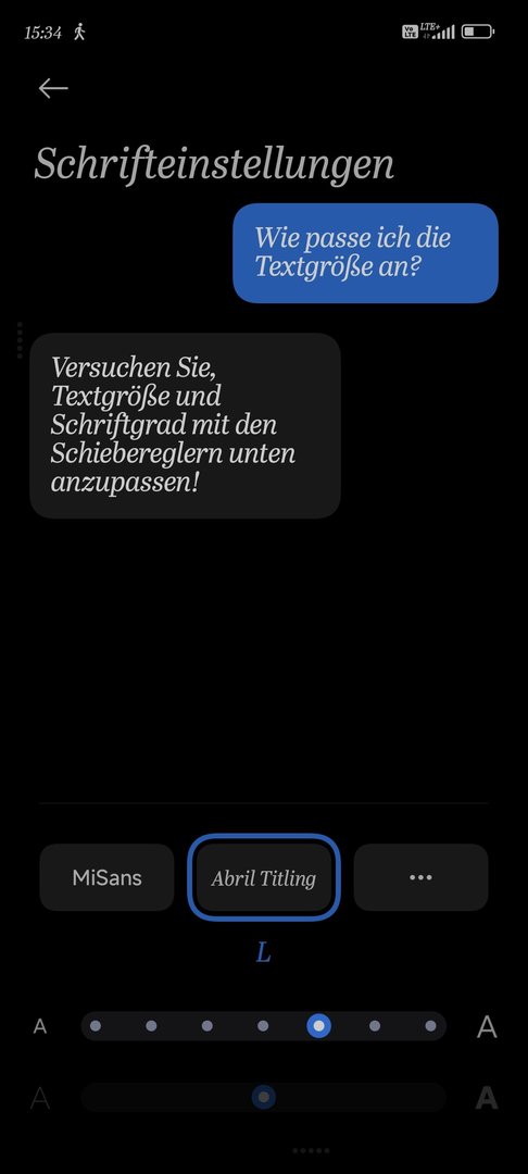

Was ist das für eine tolle Schriftart in deinen Einstellungen? Möchte ich auch gerne 😊
@Rieselrass
Ist diese auf dem Redmi drauf?
Bin nicht sicher, hab ein x14.
Sollte aber bei allen xiaomi's drauf sein.
Habs 😊
