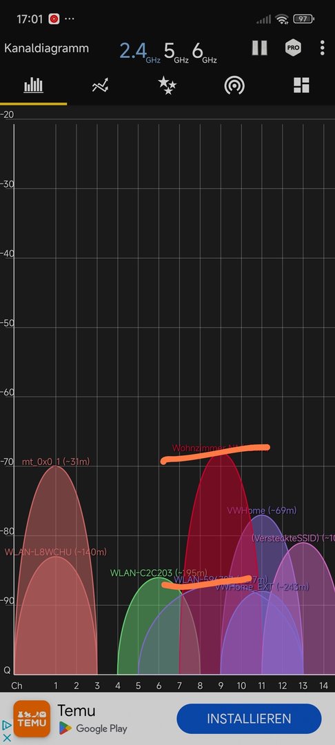

Das 14er hat grundsätzlich starke Probleme bei geringem Signal-Rauschabstand. Das heißt, wenn ihr Repeater einsetzt oder weit entfernt vom WLAN steht und andere WLAN auf gleichem Kanal aktiv sind, dann kommt ganz schnell das Ausrufezeichen, wo jedes andere ältere Gerät noch problemlos funktioniert. Einfach mal den Wifi Analyzer laden und schauen, was in der Umgebung so los ist und danach eventuell den Kanal wechseln oder eine schmalere Bandbreite einstellen. Die schmalere Bandbreite oder das Abschalten von WiFi6 kann beim 14er Wunder bewirken. Ich teste seit Januar diverse Einstellungen und aktuell bin ich glücklich. Beim Einsatz von Repeatern auch gerne mal die Sendeleistung etwas zurücknehmen. Eigentlich gibt es nur Probleme, wenn auf dem gleichen Kanal mehrere Träger liegen die vom Pegel her nicht weit genug auseinander liegen. Warum das 14er so empfindlich ist, keine Ahnung.

Es betrifft nur 2,4 GHz Signale. Bei 5GHz ist alles in Ordnung, solange ich nicht 160MHz Bandbreite nutze. Ich denke mal in deiner Firma wird alles mit 5 GHz ausgeleuchtet sein. Bei mir ist das Haus (600qm) mit 5GHz durch 5 Repeater gut ausgeleuchtet aber nicht das umliegende Gelände. Dort habe ich nur 2,4 GHz. Ich habe auch keine Probleme mehr, aber wollte Ansätze geben, woran es bei mir immer lag, wenn das Xiaomi nicht mehr wollte.

Wenn dieser Abstand zu gering ist, kannst du machen was du willst. Dann kann dein Signal nicht demoduliert werden. Manche Chipsätze kommen auch mit weniger Abstand zurecht. Je neuer und umfangreicher der Standard, umso besser muss dein Signal sein. Der Screenshot ist aus meinem Garten wo jetzt alles funktioniert. Vorher hat der Router automatisch Kanal 1 gewählt, weil im Haus diese Kanäle nicht zu sehen sind.
