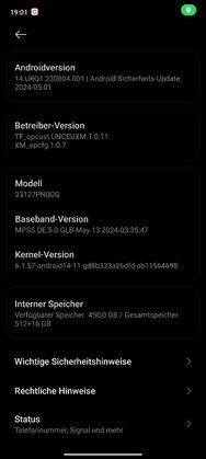

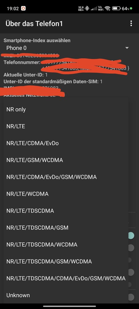

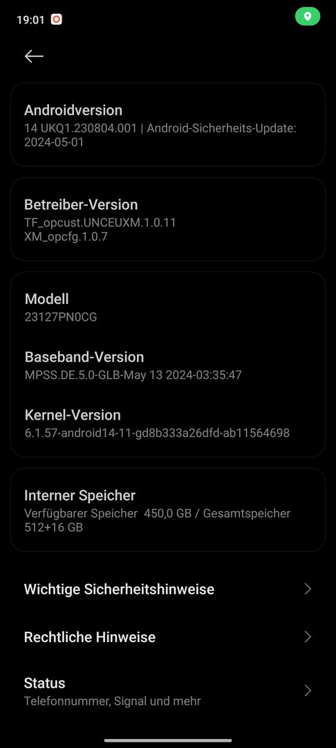

@roadrunner321
Es gab früher Wege lte oder 5g only zu erzwingen. Ich weiß leider nicht, ob das noch heute funktioniert. Kannst eventuell mal bei Google schauen.
Reaktionen: roadrunner321
Das klappt auch weiterhin.
6 bis 7 mal draufdrücken bei interner Speicher.
Daraufhin öffnet sich das Menü.
Reaktionen: roadrunner321 und Sonic-2k-
Danke euch für den Tipp. Das habe ich im Fall unserer Ferienwohnung schon probiert. Es gibt eine App, Force LTE, die genau das macht. Ich glaube, es gibt auch einen speziellen Telefoncode, der dieses Menü auf jedem Smartphone öffnet. Leider hat das nicht funktioniert. Stelle ich dort auf LTE only, verliert er in dem Moment, wenn er ins EDGE-Netz zurückfällt, leider komplett das Netz - und es dauert eine Minute, bis er sich wieder einbucht. Dieses seltsame Verhalten habe ich bislang aber nur in unserer Ferienwohnung, wo es nur eine Funkzelle gibt, die die Region dort versorgt. Vielleicht baut Vodafone dort ja mal aus, wobei der LTE-Empfang eigentlich sehr gut ist. Verstehe nicht, warum das Xiaomi nur immer genau dort das LTE-Netz verliert, und andere Smartphones mit Vodafone-Verträgen nicht...
