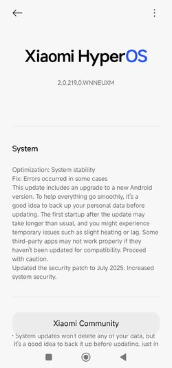

Habe es endlich ohne zig Durchgänge geschafft, das Update von 203 auf 219 durchzuführen. Es ist sehr einfach über eine neue Rename-Methode. Hat beim ersten Versuch geklappt:
1. Recovery 219 heruntergeladen
2. Zwei Ordner anlegen, 219 jeweils reinkopieren
3. Aktuelles Paket über Updater heruntergeladen, währendessen Dateinamen kopieren.
4. Erstes 219 Paket unbenennen
5. Umbenanntes Paket in Download- Ordner des Update-Paketes kopieren, überschreiben zulassen
6. Punkt 3 wiederholen
7. Zweites 219 Paket unbenennen mit dessen erweiterten Dateinamen -1
8. Zweites Paket nach Ende des Downloads bei Abschluss in Ordner des aktuellen ROMs verschieben, überschreiben.
9. Update läuft - fertig!

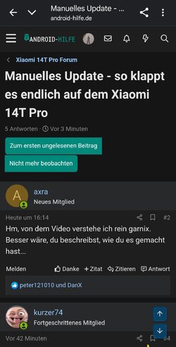

Hm, von dem Video verstehe ich rein garnix.
Besser wäre, du beschreibst, wie du es gemacht hast...
Reaktionen: peter121010 und DanX

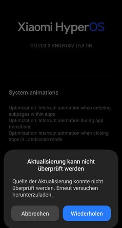

Ein Überschreiben bringt im Anschluss den Fehler.. Aktualisierung kann nicht überprüft werden.

Es kommt immer die Meldung dass die Aktualisierung nicht geprüft werden kann.
Ein erneuter Download löscht die umbenannte Rom und lädt wieder die aktuelle 203.

1. 219er runterladen.
2. 203 übers System runterladen (der Installationsprozeß läuft dann komplett durch).
3. 203er-DL-Datei Namen kopieren und auf 219er überschreiben und ins DL-Verzeichnis kopieren.
4. Nochmal 203er übers System downloaden. Da erscheeint dann -1
5. Wie beschrieben wieder den Namen mit -1 kopieren und die 219er umbenennen.
6. Die zweite umbenannte 219 -1 bei den oben beschriebenen 100% fix ins Verzeichnis kopieren/überschreiben.
7. TADAA. Nach dem entspacken und Update ist das System auf 219!
Dankeschön für die Mühe aller Beteiligten. Coole Sache das!!!
