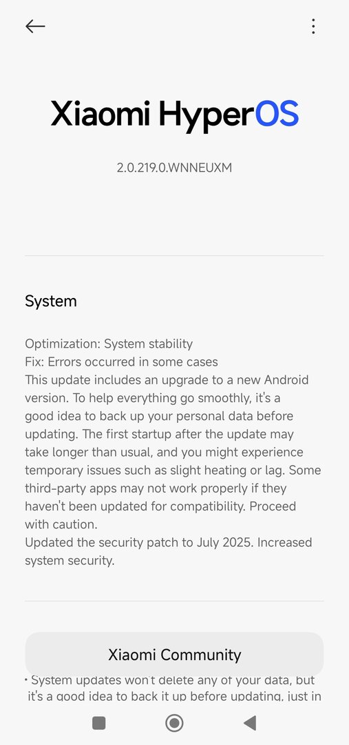

Habe es endlich ohne zig Durchgänge geschafft, das Update von 203 auf 219 durchzuführen. Es ist sehr einfach über eine neue Rename-Methode. Hat beim ersten Versuch geklappt:
1. Recovery 219 heruntergeladen
2. Zwei Ordner anlegen, 219 jeweils reinkopieren
3. Aktuelles Paket über Updater heruntergeladen, währendessen Dateinamen kopieren.
4. Erstes 219 Paket unbenennen
5. Umbenanntes Paket in Download- Ordner des Update-Paketes kopieren, überschreiben zulassen
6. Punkt 3 wiederholen
7. Zweites 219 Paket unbenennen mit dessen erweiterten Dateinamen -1
8. Zweites Paket nach Ende des Downloads bei Abschluss in Ordner des aktuellen ROMs verschieben, überschreiben.
9. Update läuft - fertig!

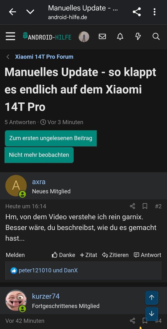

Hm, von dem Video verstehe ich rein garnix.
Besser wäre, du beschreibst, wie du es gemacht hast...
Reaktionen: peter121010 und DanX
@axra Passt das so?
Danke. Hat bei mir Problemlos geklappt. 👍

1. 219er runterladen.
2. 203 übers System runterladen (der Installationsprozeß läuft dann komplett durch).
3. 203er-DL-Datei Namen kopieren und auf 219er überschreiben und ins DL-Verzeichnis kopieren.
4. Nochmal 203er übers System downloaden. Da erscheeint dann -1
5. Wie beschrieben wieder den Namen mit -1 kopieren und die 219er umbenennen.
6. Die zweite umbenannte 219 -1 bei den oben beschriebenen 100% fix ins Verzeichnis kopieren/überschreiben.
7. TADAA. Nach dem entspacken und Update ist das System auf 219!
