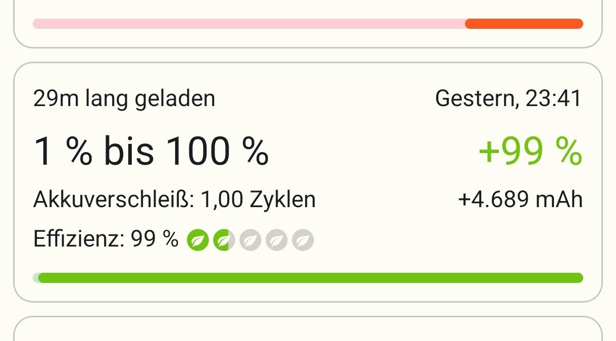

Ich hatte damals bei TS original 67W Ladegerät mit EU Adapter gekauft und gestern von 1-100% geladen in 29 Minuten!
das ist schon sehr beachtlich.
Ich weiß nicht mehr wann, vor der ersten Ladung erschien ein Pop-up, dass ich das Gerät für die Kalibrierung des Akkus, 3-5 entladen und laden soll.
Sonst würde ich nie runter bis 1% benutzen.

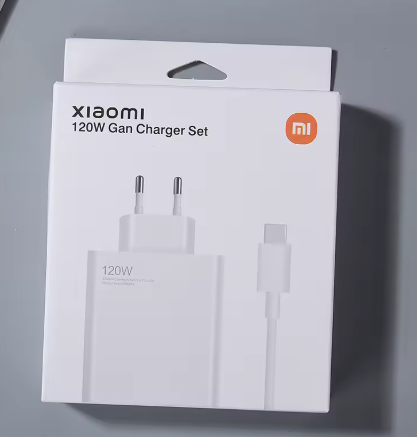

Zähneknirschend habe ich mir jetzt doch das Original 120 W Xiaomi Ladegerät für knapp 40€ gekauft. Mein 14t Pro war damit in wenigen Minuten von 50% auf 100%.
Die Experimente mit Schnellladegeräten anderer Hersteller, egal, ob 67 W, oder höher, haben nicht wirklich zufriedenstellend funktioniert. Entweder haben sie (sehr) langsam geladen, oder gar nicht, obwohl ich immer das original Kabel von meinem 14t Pro benutzt habe. Außerdem waren die meistens nicht viel günstiger als das Original Teil. Allerdings ist das ein ganz schön schwerer und großer Klopper und für meine Outdoor Freizeitaktivitäten vom Handling deswegen nicht gut geeignet.
@symbiannostalgiker
Moin
Das beste was du machen könntest.
Kein Zubehör Netzteil kommt an das Original ran.
