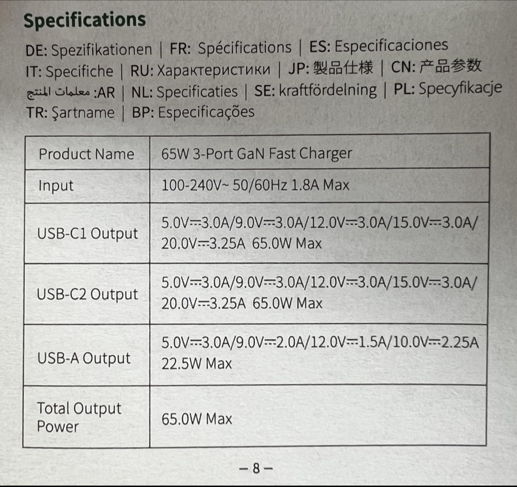

Ich werde erstmal schauen, wie lange es mit meinem charger dauert. Vielleicht reicht es uns ja.

@Olley
Da steht leider wieder mal keine PPS-Range. Welches Modell genau hast du? Dann sollte ich dir das sagen können.

Dieses Ugreen hat ne kleinere PPS-Range als das Anker ACE trotz 65W vs 45W. 3,3V - 11V bei 4,5A. Das Anker kann die Range bis 5A und hat zusätzlich die bis 21V Range bei 2,25A. Je nachdem welche Range das Xiaomi triggern wird, das ACE lädt schneller. :1f605: Beim ACE also volle 45W. Beim Ugreen maximal 40W, vorausgesetzt es triggert die kleinere Range überhaupt.

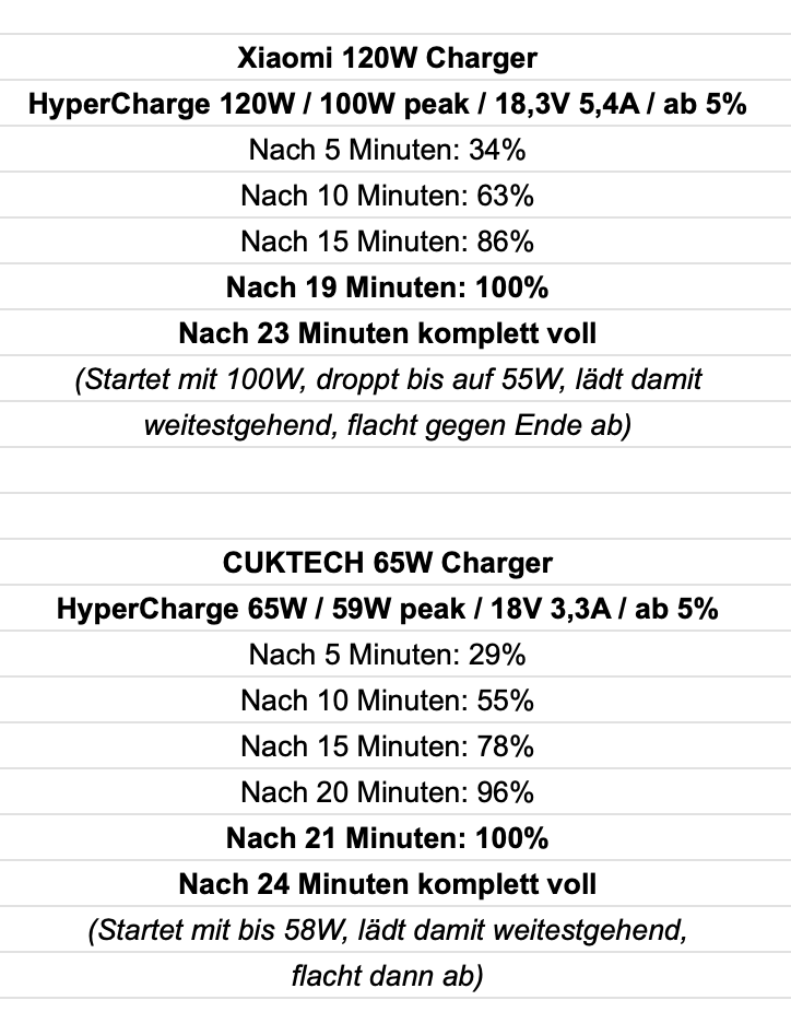

In Vorbereitung auf das 14T Pro, was dann hoffentlich nun heute kommt, es ist gerade in Zustellung, habe ich die Charging-Tests mit meinem Redmi Note 13 Pro+ mit 120W nochmal erneuert bei 5%-100%, Xiaomi 120W Charger mit 120W HyperCharge und dem CUKTECH 65W mit 65W HyperCharge. Ich finde die Ergebnisse nach wie vor verblüffend:
Wenn sich das beim Xiaomi 14T Pro auch so wiederholt, dann lohnt es sich ehrlich gesagt nicht für teurer den Original-Charger zu holen - zumindest was das Volladen angeht. Der 120W-Charger ist zumindest am Anfang deutlich schneller. Den Cuktech gibts immer wieder für 20-25€ und hat mehr Ports, PD, PPS und ist generell vielseitiger.

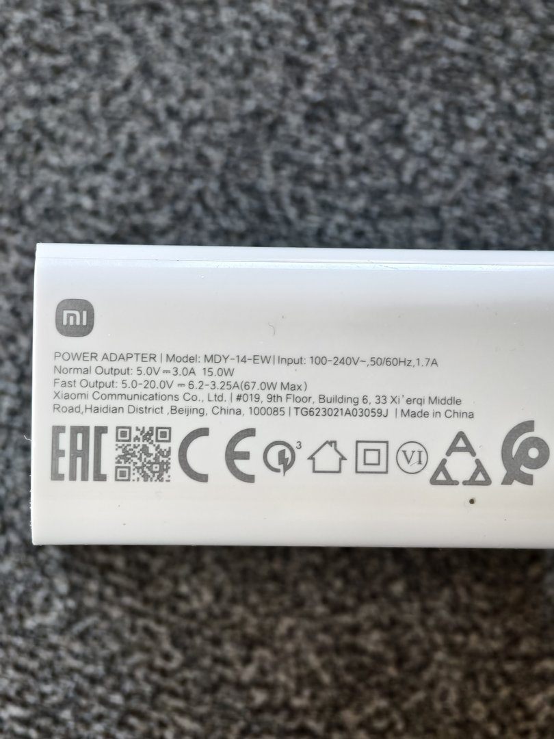

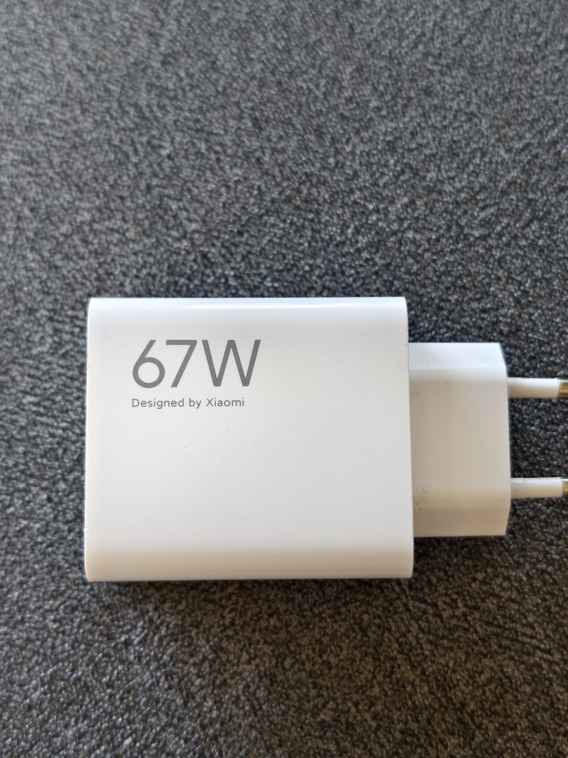

@Xorp Wobei, hab gerade gesehen das ich ich hier noch das Original Xiaomi Ladegerät habe, sollte doch auch nicht viel langsam sein, oder?
Wobei das ino Ladegerät kriegst du gerade für 33 Euro mit Kabel, ist doch top.
@Exire
Jo, da brauch es das Cuktech schon mal nicht - wenn nur für das Phone benötigt. Wenn du da auch noch das Kabel für hast, bist auf jeden Fall schon mal für schnelles Laden gerüstet.
Beim Redmi lädt es zwar kurz mit 100W über den 120W Lader, aber pendelt sich dann nach 2-3 Minuten bei den ca 55-59W herum ein, und lädt damit dann die meiste Zeit. Die liegen hier dann direkt an. Und das ist, was zählt: Nicht die Peak-Leistung, sondern die "Basis-Ladeleistung", womit 80-90% der Zeit geladen wird. Kann mir nicht vorstellen, dass das beim 14T Pro anders verlaufen sollte.
