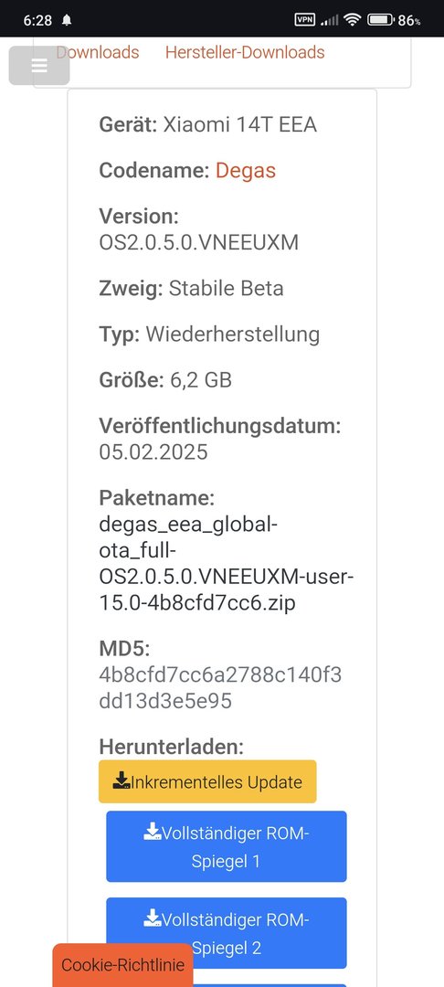

Hier
XM Firmware Updater
Reaktionen: Moerdel
Kann man das einfach herunterladen und installieren?
Ja,einfach auf Update Paket installieren gehn,Datei auswählen fertig.
Installiere auch mal das -->
Auch hier sollte ein Update angezeigt werden.

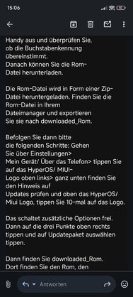

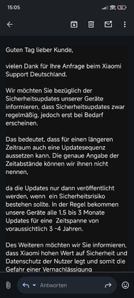

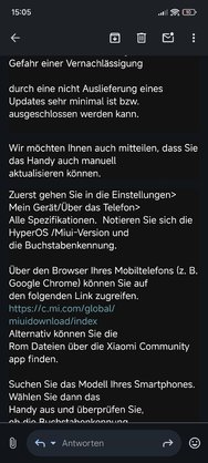

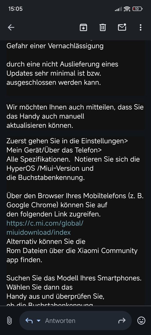

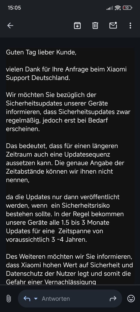

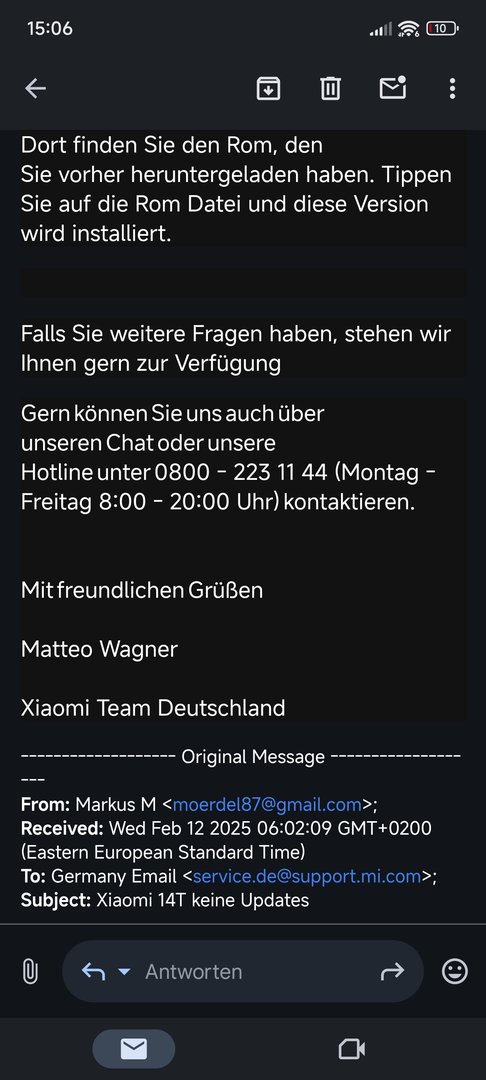

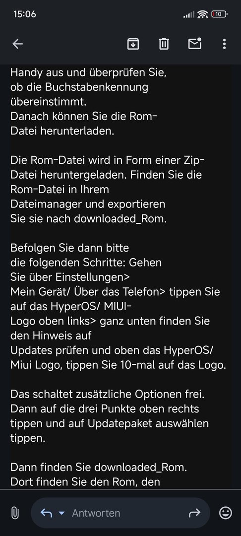

Ich habe heute den Service von Xiaomi Deutschland Mal eine Mail geschrieben bezüglich der Version 1.0.11.0 und Sicherheitspatch Oktober.
Die haben sich umgehend per Mail zurück gemeldet. Die Email befindet sich im Anhang.
1) Auf der angegebenen Seite wird das 14T gar nicht aufgeführt.
2) wenn man sich die Recovery von einer anderen Quelle besorgt, erscheint die Fehlermeldung Other Reason oder it's Not possible to Upgrade to this stable Version.
Ja ganz genau. Verstehe auch nicht warum die einen Link schicken was einem gar nicht weiterhilft.
Heißt es wohl nur abwarten und abwarten und abwarten

OS1.0.12.0.UNEEUXM Versuch zuerst diese Version runterzuladen
Reaktionen: kukuk
