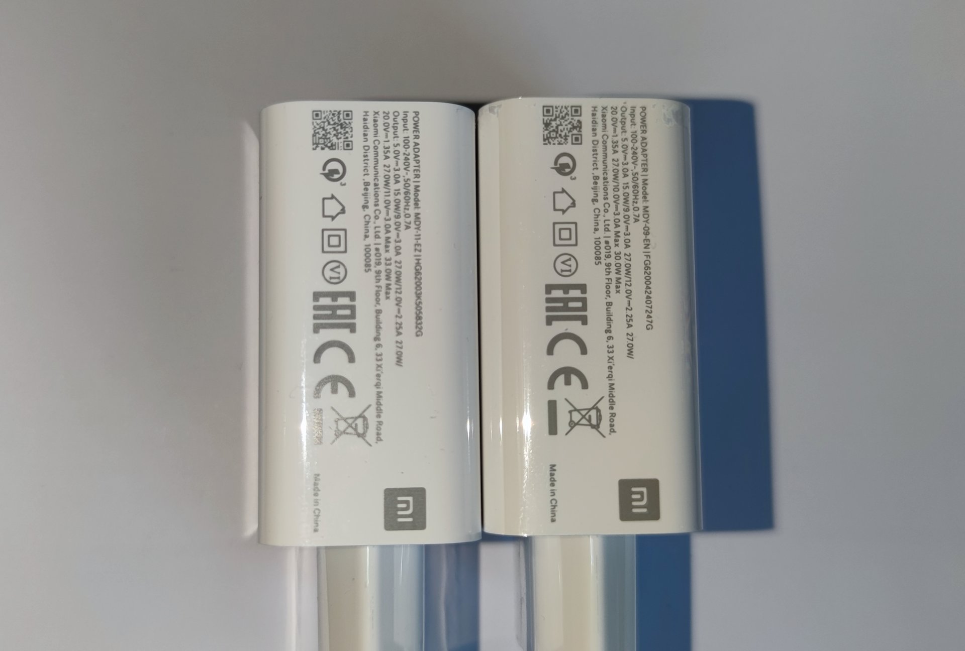

Es wird auch ein PD-Netzteil für 18$ in China verkauft. Oft ist die Rede vom GaN AD65G. Gefunden habe ich AD65G, AD653, AD651 und MDY-11-E. AD651 unterstützt Mi Turbo Charge nicht, auch wenn es ein 65W-Netzteil ist.
Xiaomi Mi 10 = MDY-09-EN
zum Vergleich
Redmi Note 9 Pro =MDY-11-EZ
