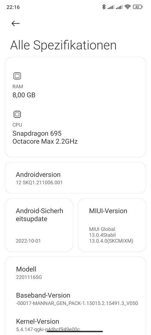

ich hoffe, dass mir evtl. an dieser Stelle hier jemand helfen kann. Ich habe Probleme mit dem Abspielen von Videos (online und offline) auf meinem neuen Redmi Note 11 Pro 5G mit MIUI Global 13.0.4 und Android 12 (Details s. separater Thread).
Note 11 Pro 5G - Videos hängen beim Abspielen (auch offline) auf dem Redmi Note 11
Ein Werksreset hat nicht geholfen und mittlerweile habe ich mir das Handy noch mal neu gekauft und direkt mit 8 GB statt nur 6 GB RAM.
Die Probleme tauchen nun leider wieder auf :-( Vorher hatte ich das 9 Pro und alles lief flüssig..
Hat irgendjemand eine Idee? Ich bin wirklich am Verzweifeln..
Viele Grüße
Nathalie
Nathalie,
deine Lösung war doch, dass du auf die neue Android Version warten wolltest, leider hast du noch keine Rückmeldung dazu gegeben. Haben Männlein und du die gleiche Software auf dem Handy? Schreib mal eure Versionen.
PS: Den Wechsel vom Redmi Note 9 pro verstehe ich nicht und finde diesen auch irgendwie sinnlos.
@MSSaar Frohes Neues! Sorry, das hätte ich dazu schreiben sollen. Mein Mann hat das gleiche Handy und die gleiche Version, deshalb befürchte ich, dass es bei mir nicht daran liegt..
MIUI 13.0.4.0 (SKCMIXM)
Android 12 SKQ1.211006.001
Mein Redmi Note 9 Pro hatte einen Displayschaden, deshalb habe ich mir ein neues Gerät zugelegt und dann direkt das aktuellste der Serie genommen 🙂 Beim Vergleich des Prozessors etc. ist mit da auch keine Verschlechterung aufgefallen.

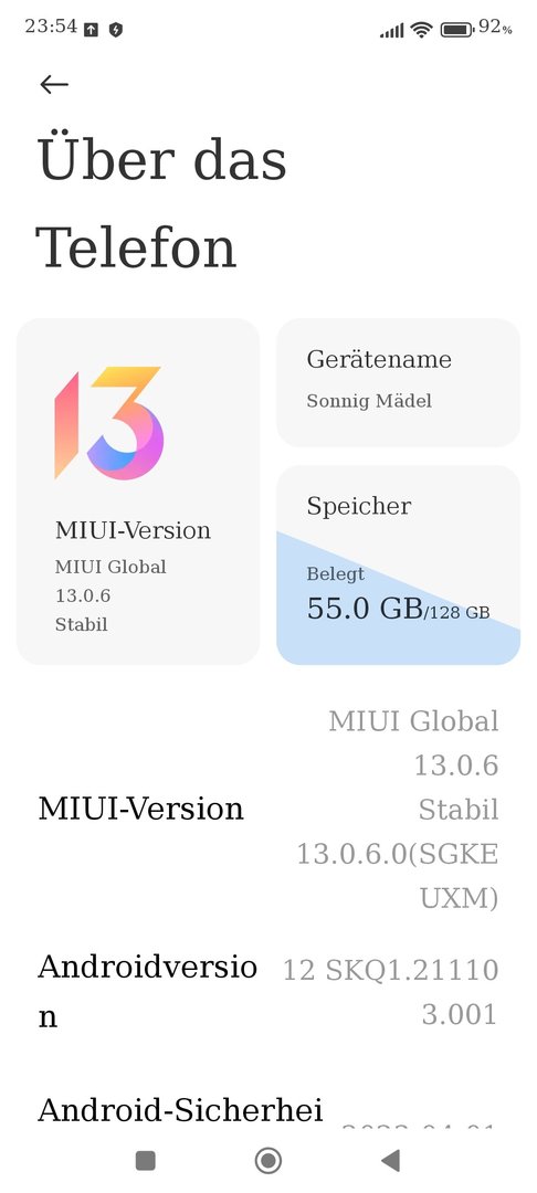

@23788h2 Seit dem Update heute auf (siehe Screenshot) 😊... Probleme mit dem Senden von Nachrichten auf WhatsApp, Telegram usw.. Ich muss erst die Tastatur mit der Rücktaste schließen um eine Nachricht abschicken zu können. Vorher nie Probleme. Auch bei der einfachen Google Suche kann ich die Vorschläge nicht antippen. Erst nach schließen der Tastatur. Bin leider kein Profi und etwas älter.. 😅Also bitte nur Antworten, die ich auch verstehe.. Ich nutze seit Jahren die TouchPal Tastatur mit dem Phone Pad und T9. Mit anderen komm ich leider nicht Zurecht.
