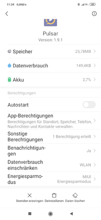

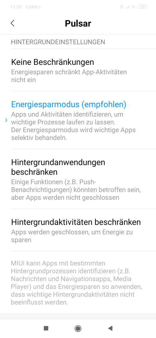

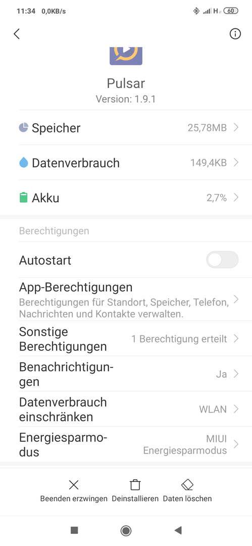

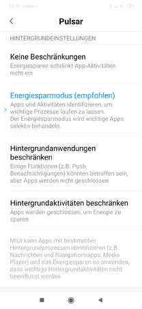

Zufällig nutze ich auch "Pulsar" und habe seit zwei Wochen ein Mi 9. Also bei mir läuft es ohne Autostart und mit
Energiesparmodus ohne Unterbrechung. Anbei
Screenshot_2019-08-06-11-34-51-826_com.miui.securitycenter.png Screenshot_2019-08-06-11-35-08-410_com.miui.powerkeeper.png
