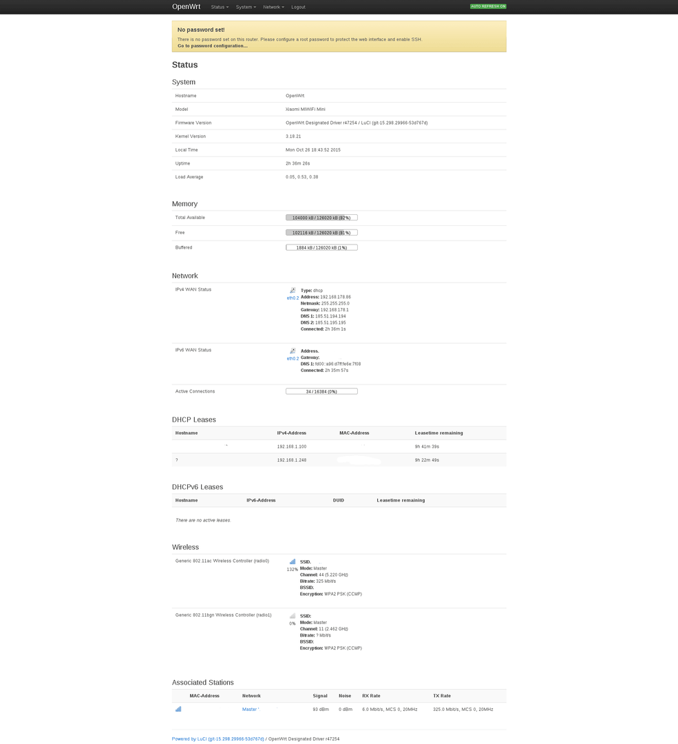

26.10.2015:
Screenshot vom Status nach Flashen der Openwrtn Nightly + Einrichten des Wifis angehängt.

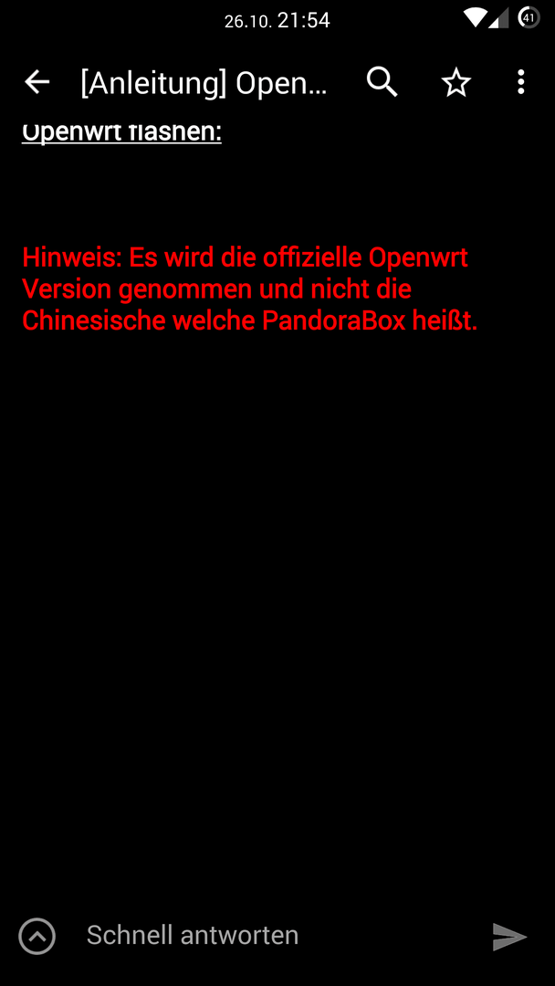

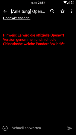

Ich hätte eine Bitte bzgl. der Formatierung. Du hast in Teilbereichen wahrscheinlich die Textfarbe manuell auf schwarz gesetzt. Mit dunklem Tapatalk Theme kann man das leider nicht mehr lesen. :D
Wäre klasse wenn Du in den Bereichen, in denen Du schwarzen Text haben willst, die Farbauswahl auf "keine" setzt. Dann kommt Tapatalk damit klar.

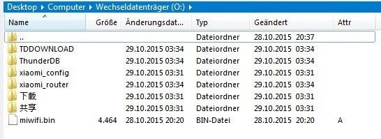

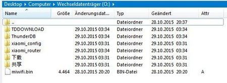

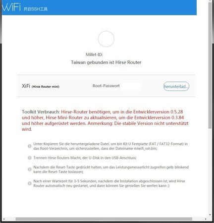

Bei mir will die Installation leider nicht klappen. Habe soweit aber alles richtig vorbereitet.
Bin mit meinem Konto angemeldet
Stick ist frisch in fat32 formatiert
die .bin ist auf dem Stick
Ich drücke und halte den Reset Button gedrückt
stecke das Netzkabel wieder ein
die LED fängt an orange zu blinken und ich höre auf den Reset Button zu drücken
die LED wird nach ca. 2 Sekunden blau und dann wieder für ~ 1 bis 2 Minuten orange, bis sie wieder blau leuchtet
Danach sehe ich schon, dass die Kiste wieder ganz normal gestartet ist. SSH Zugang wird abgelehnt.
Irgendetwas wurde aber gemacht, denn die .bin wurde auf dem Stick entpackt:
Ich habe das ganze mehrmals wiederholt, mit 4 verschiedenen USB Sticks, testweise auch in miwifi.bin umbenannt wie hier beschrieben. Leider ohne Erfolg.
Dann habe ich mir mal die Xiaomi MiWifi SSH Seite übersetzen lassen.Kannst Du mit dem roten Text etwas anfangen?
Kann dir heute Nachmittag gerne via hangouts helfen. Schick mir einfach deine ID als pm
Reaktionen: Wicki
Danke erstmal. Bin heute den ganzen Tag unterwegs. Melde mich, wenn ich mich nochmal dran setze. :)
Ich hab mich vorhin nochmal rangesetzt und es tatsächlich hinbekommen. :D
Mir fehlte die Developer Firmware. Die solltest Du noch in die Anleitung aufnehmen. :winki:

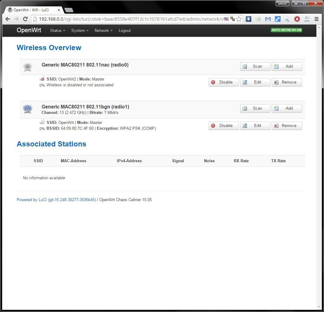

Jetzt muss ich nur noch herausfinden, warum das AC Modem nicht laufen will. Das schau ich mir morgen an.:cursing:
Du meinst das 5Ghz WLAN? Da kanns sein das openwrt einen Kanal wählt der in de nicht erlaubt ist.
Ja, aber so einfach scheint es leider nicht zu sein. Das hatte ich nämlich auch schon mit der originalen FW.
Im Webinterface sieht es so aus, als ob das 5 GHz WLAN deaktiviert ist. Ich habe auch schon alle möglichen Konfigurationen durch.

Bevor ich jetzt ewig suche flashe ich die Firmware nochmal, ggf. auch die Nightly.
Erneutes flashen hat nichts gebracht.
Als ich die aktuelle Nightly downloaden wollte dann direkt das nächste Problem. Die installierte wget Version stammt aus Busybox und kann kein SSL. Daher installiert man am besten das "echte" wget wie hier beschrieben.
Ich hab dann die aktuelle Nightly vom 28.10. installiert. Das AC Modem funktioniert jetzt, aber nur mit den Kanälen 36, 40, 44 und 48. Auf allen höheren bekomme ich das Problem das ich mit der stable Firmware hatte. Dann reicht es auch nicht wieder auf einen der 4 funktionierenden Kanäle umzuschalten, sondern ich muss den Router neustarten.
Funktionieren denn bei Dir höhere Kanäle?
Ansonsten ist OpenWrt wirklich eine schöne Sache. Schlichtes, übersichtliches Interface in _vernünftigem_ Englisch und sogar für mobile Geräte, bzw. kleine Displays optimiert. Punkte von denen die originale Firmware weit entfernt ist.

Ich habe noch eine Verständnisfrage zum Bridge Modus.
Habe jetzt das WiFi bgn Interface benutzt um es mit meinem bestehenden Router zu verbinden.
Nun kann ich mich an dem 5GHz verbinden und alles funktioniert.
Allerdings ist das 2.4GHz Interface nun ja belegt und ich kann mich damit nicht mehr verbinden?

Die Anleitung kann eigentlich überhaupt nicht funktionieren :/
1. Ihr müsst zuerst die developer firmware flashen, über die Web-UI (Garantie weg)
2. Per App den Router finden und euch verbinden
3. Wie oben beschrieben die miwifi_ssh.bin herunterladen und in miwifi.bin umbennenen, dann flashen, wie oben beschrieben
4. ssh 192.168.1.1 -l root und Passwort von der Webseite entnehmen, in meinem Fall: Xiaomi_76AD(小米路由器mini) root密码 4a3d8793
5. wget https://downloads.openwrt.org/chaos...620/openwrt-15.05-ramips-mt7620-xiaomi-miwifi -mini-squashfs-sysupgrade.bin --no-check-certificate
6. Sonst alles von oben umbennenen, nur Router darf nicht im Repeater mode sein, sonst wird ssh nicht funktionieren
Ich hab es wie oben probiert und es ging nicht.
Nach developer firmware keinerlei Probleme
