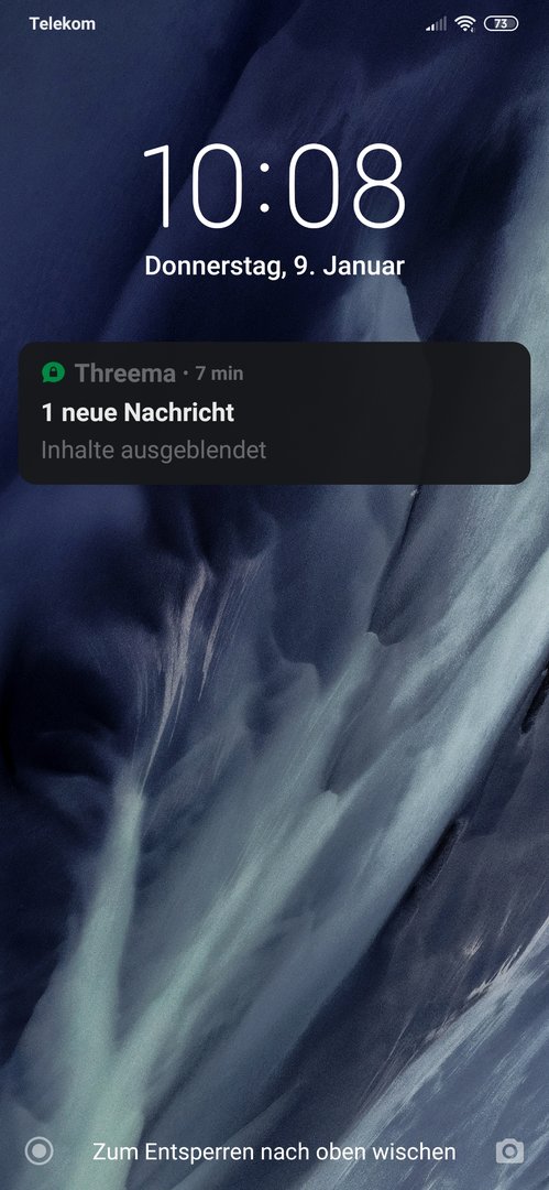

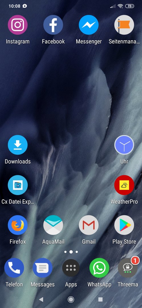

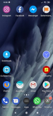

ich bin von Huawei zu Xiaomi (Mi Note 10 Pro) gewechselt. Ob Xiaomi oder Huawei, irgendwie sind beide recht restriktiv in Sachen Benachrichtigungen und Hintergrundaktivität. Was ich aber nicht schlecht finde, im Gegenteil. Wenn man alles richtig einstellt, sollte es auch funktionieren. Geh mal über Apps verwalten rein, Threema sollte auf Autostart sein, im Energiesparmodus keine Einschränkungen, Sonstige Berechtigungen auf Dauerhaft. Unter Einstellungen - Benachrichtigungen Threema bei "Sperrbildschirm, Popup und Plaketten" alles an. Dann in Threema nochmal die Einstellungen für etwaige Berechtigungen checken. Ich muss allerdings gestehen, dass ich seit Jahren den Nova Launcher Prime benutze und nicht die hauseigenen Launcher. Damit bekommst du die Benachrichtigungen auf jeden Fall, siehe Bilder. Allerdings habe ich das Problem dass bei der "Always On" Display Funktion das Threema Symbol nicht angezeigt wird, nur das Whatsapp Symbol.
