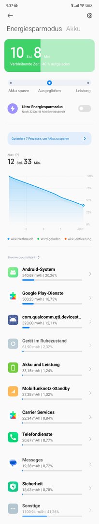

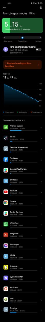

Ich schicke euch noch zwei Screens die meine Aussage des hohen Systemverbrauchs belegt.

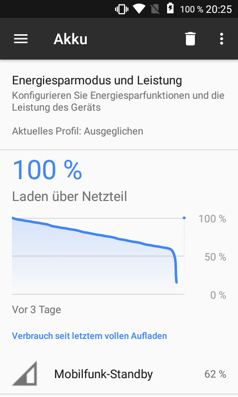

Ich habe mir ein Xiaomi Mi 10T Lite gebraucht gekauft und beobachte das selbe Problem. Das hat allerdings Android 12 und MIUI 13. Es kam zurückgesetzt zu mir, es für meine Zwecke eingerichtet und nach der Beobachtung der Akkuentladung wieder auf Werkseinstellungen zurückgesetzt und es ganz frisch liegen lassen, nur Google angemeldet und die Starteinrichtung abgeschlossen. Das Problem blieb allerdings bestehen...
Also habe ich ausgehend von diesem Thread hier über die Ladeproblematik zu lesen und folgend mit einem alten 1,5A-Ladegerät aufgeladen. Nach dem Laden lag das Telefon über Nacht ungenutzt herum und hat über Nacht dennoch 54% Ladung verloren. Ein Screenshot von danach habe ich angehangen. Jetzt läd es nochmal mit 1A...
Da ich das Telefon ab nächste Woche für zwei Wochen als Hotspot einsetzen wollte, passt mir das Verhalten natürlich gar nicht 😅
Gibt es Erfahrungen, ob diese Problematik mit Custom ROMs wie LineageOS auch auftritt?
VG und Danke.
Hat dein gekauftes Telefon eine Custom ROM drauf?
Falls nicht, dann dürftest du keinerlei Akkuprobleme haben, die sich nicht spätestens nach einem Reset beseitigen lassen. Bei Custom ROMs ist das manchmal anders.
Bei dir besteht also die Gefahr, dass der Akku kaputt ist. Weiß nicht, ob man das irgendwie prüfen kann.
Wenn der Akku kaputt ist, sieht die Kurve so aus.
Reaktionen: grmbl und Konfetti030

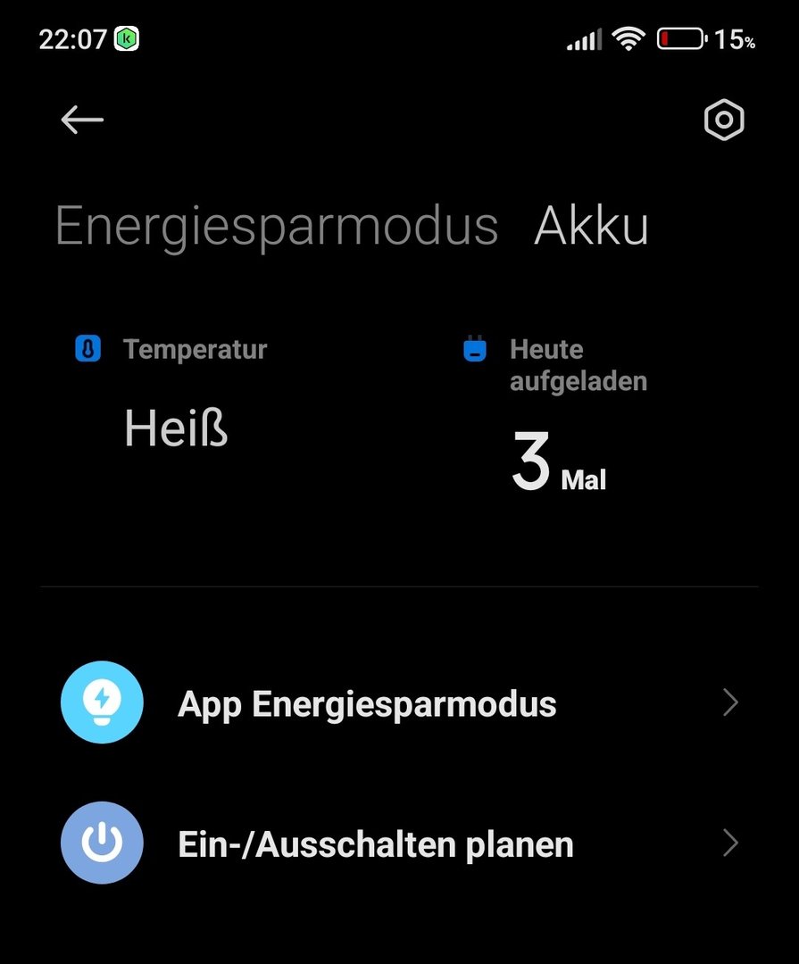

bei mir auch der selbe Schrott 😡 Mi10 und der Sprung von Miui 13 auf 14.0.3 was für eine Katastrophe 😬Das Handy wird jetzt sogar schneller warm und auch beim Normalladen, nein kein Fast, nein kein Turboladen es wird warm bei Normalladen. Was für ein Bock haben die da geschossen.... möchte an liebsten zurück auf 13, aber das ist jetzt ohne Aufwand nicht mehr möglich, so ein brunz 😡
