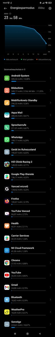

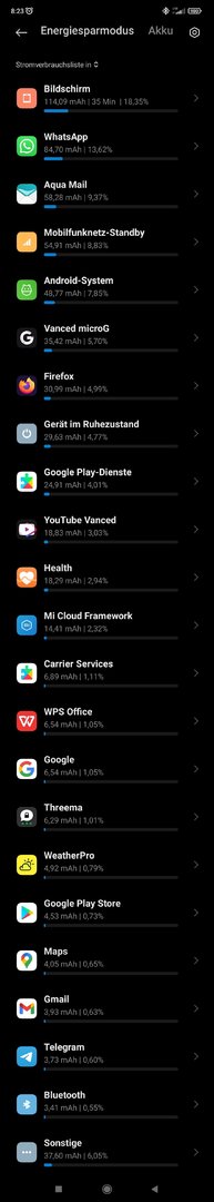

Bei mir scheint das Phänomen mit dem Ladegerät auch einzutreten.
Letzte Nacht habe ich mal ein alternatives 5 Watt Ladegerät genommen und schwups "Android System" ist nicht mehr auf Platz 1 oder in den Top 3.
Es ist zwar noch etwas früh das zu sagen, ich müsste mit der aktuellen Ladung auch erstmal 24 Stunden warten, aber es zeichnet sich jetzt schon ab.
Mal gucken, wie die Statistik bzw. Akkulaufzeit sich heute entwickelt.

@wotzefak80 bin gespannt auf weitere Erkenntnisse.
@SMAler2007
Die Akkulaufzeit ist spürbar besser.
Ich bin jetzt bei 5 h SoT und noch 40% Akku.
Das ist deutlich besser als gestern.
Android System spielt zwar in der Statistik immer ich oben mit, aber hat scheinbar nicht mehr so viel verbraucht.
Teste doch mal ein anderes Ladegerät.
Evtl. kommst du auch auf bessere Ergebnisse.
