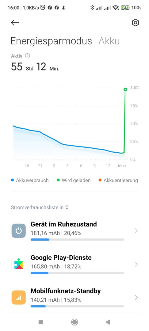

Das ist ein entscheidender Punkt. Auch berücksichtigen sollte man, dass in der Verbrauchsanzeige nicht der komplette Entladezyklus des Akkus berücksichtigt wird, sondern nur der Verbrauch in den letzten x Stunden ! Von daher ist die Auswertung der prozentualen Verbrauchsanteile darüber auch nur bedingt Aussagekräftig.
Hier mal ein typischer Lade- / Entlade-Verlauf auf einem einwandfrei funktionierenden 11TPro :
Aufladung, wie unschwer zu erkennen, mit dem original Ladegerät. Hin und wieder nutze ich auch mal anderes Ladergeräte (60W , 25W), Unterschiede im Entlade-Verhalten in Abhängigkeit zur Auflade-Geschwindigkeit konnte ich dabei nicht erkennen.
Das 11TPRO läuft mit den normal verfügbaren Updates, also derzeit MIUI 12.5.19.0 Stabil ( RKDEUXM) , nix manuell installiert (und ich wüsste auch nicht, wieso ich da manuell eingreifen sollte).
