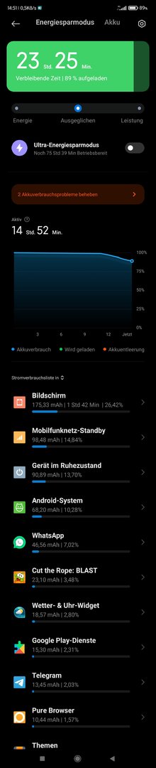

Wie sieht denn bei dir die Akkustatistik und Android-Dienste aus?
@F-O-X
Reaktionen: F-O-X
daywalker1911 schrieb:
Keine Ahnung was ihr für Probleme seht bzw habt. Egal wie ich auflade.
Hier genau so, wie ich auflade, also mit original Ladegerät oder mit 25W-Lader, spielt hier überhaupt keine Rolle. Entladung und Akku-Laufzeit hängt hier nur damit zusammen, welche Apps und Funktionen ich nutze (hab hier zwei SIM drin, beide 5G, und nutze häufig WLAN. Trotzdem keine Probleme mit Akku-Laufzeit.

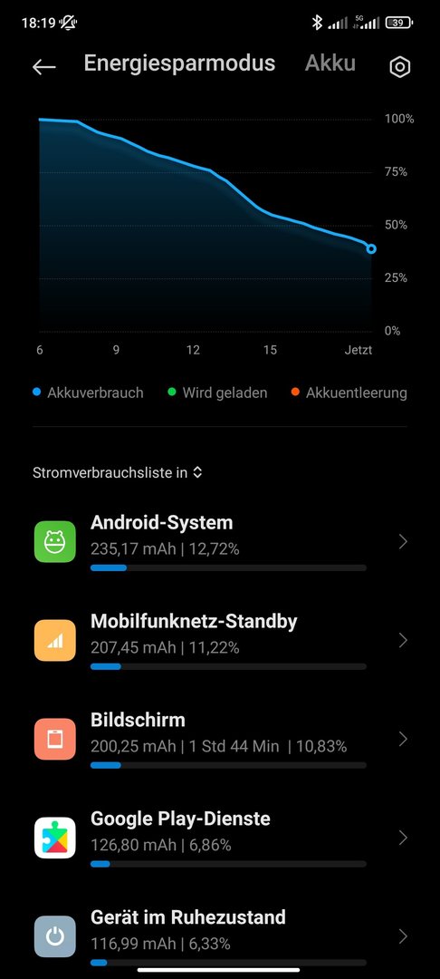

Hallo Leute. Bei mir ist das Phänomen heute zum ersten mal aufgetreten. Habe seit 2 Wochen das Handy. Bei meinem intensiven Handynutzung war ich mehr als begeistert vom Akku. Bei 20% Akku konnte ich noch 30GB übers WLAN runterladen, heute nach dem 20% erschien sind habe ich nur mein Ladegerät aus dem Rucksack rausgeholt und innerhalb 1 Minute ist 1% geblieben. Ich war zu Hause im WLAN, 5G ist bei mir noch nicht verfügbar.

Wenn ich das 11T pro mit 120 Watt lade und es dann für 5 oder 10 Min ausmache, hat das bei mir leider keinen Erfolg. Android System verbraucht dann wieder übermäßig viel.
Erst als ich gestern wieder ein alternatives Ladegerät benutzt habe, hat sich Android System wieder beruhigt und der Verbrauch normalisiert.

Also bei mir ist das Android system auch immer oben. Ich werde es heute in der Nacht mit einem Drittanbieter versuchen (20w). Mal gucken, wie es dann morgen bei mir ausschaut.

Es ist auch das erste Xiaomi/Redmi Gerät bei welchem der Mobilfunknetz Standby ganz weit oben mitspielt. Und es hat sich nix geändert, immer die gleichen Ecken wo ich bin, immer das gleiche Netz und der Empfang ist auch immer noch so wie vor 3 Monaten.
@KioTronic
Es wäre noch interessant gewesen wie lange dein Handy seit der letzten Ladung läuft.
Aber grob gesagt bei: Wenn Android System noch über dem Bildschirm liegt, stimmt was nicht.
Wenn der Bildschirm meistens aus ist und das Handy nur rumliegt, stimmt der Satz natürlich nicht mehr.
