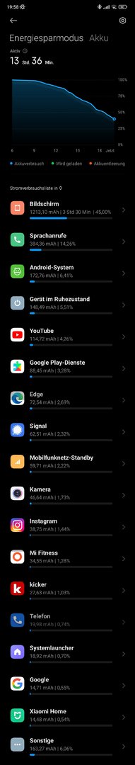

Dein Akkuverbrauch zum Display macht mich irgendwie fertig ;)
ABER, du hast fast 4h DoT und nach 24h wird die Statistik rückläufig heißt... Nach 23.59h hast du eine DoT von 4h. Du nutzt das Handy 2h mit Display an weiter und nach 26h hast du plötzlich eine DoT von 2h.
Gilt für alle Akkuwerte ist leider bei Android so.
Deine Sprachanrufe ziehen immer noch ordentlich, telefonierst du vielleicht per Videoanruf?
Ja da ist klar. Hab deswegen Screenshots gemacht wenn der "Handytag" quasi um war oder der Akku so platt das ich laden musste.
Nein ganz normale Sprachanrufe, kein Videochat

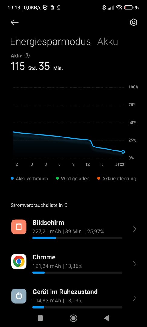

So zum heutigen Verbrauch :
Habe wie gesagt heute morgen die automatische Helligkeit ausgestellt, die Helligkeit des Displays manuell auf 50% gestellt und den Sonnenlichtmodus ( Bildschirmhelligkeit bei ausgeschalteter automatischer Helligkeit an helles Umgebungslicht anpassen) angemacht.
Die Display Helligkeit war in Räumen steht's völlig ausreichend. Sobald ich aber in die Sonne ging er es definitiv zu dunkel und ich konnte kaum was erkennen und der Modus griff nicht zeitnah ein🤡
Was man jetzt auf dem Screen sehen kann ist das die mAh Verbrauch des Displays bei ähnlicher DOT gleichbleibend ist, dafür aber die Restkapazität des Akkus deutlich mehr hergibt.🧐
Wollte für Morgen mal die Automatischen Helligkeitseinstellungen unter Device Health Service zurücksetzen und gucken ob der Akkuverbrauch unter der Automat. Helligkeit sich damit verbessert.

Heute hatte ich dann wie gesagt es mit der zurückgestellten automatischen Helligkeit nochmal versucht. Es hat sich aber nichts zu den vorherigen versuchen verändert.Akkulaufzeit immer noch grausam.
Zu beobachten war das ,wenn ich die automatische Helligkeit korrigiert habe sich diese direkt wieder zurückgestellt hatte
@HisBeardness
Dann scheint etwas hardwareseitig nicht zu stimmen.
Bei der SoT Zeit ist der mAh Wert beim Bildschirm bei mir halb so hoch.
Umtauschen/Reparatur in Betracht ziehen.

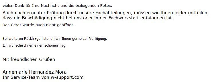

Wie ich schon vor ca 2 Monaten geschrieben habe, habe ich probleme mit Akku gehabt. Handy war 2 Wochen jung.
So, anruf bei o2, habe alles gemeldet, handy soll ich zum reperatur schicken. Zu FA W-Support.
Nach fast 2 Wochen handy kam zurück. Auf beigelegtem Zettel stand "Handy wurde repariert" auf stand nicht was gemacht wurde.
Habe da angerufen und nachgefragt: Akku ausgatauscht und irgendwelche kabeln, wahrscheinlich bei öffnen ist was zerrisen. Aber habe am rand einen Kratzer gesehen. Am Display und Rahmen. Bestimmt bei öffnen ist es passiert. Das habe ich auch bei W-Support gemeldet und mail mit Fotos geschickt.
Gleich bei o2 auch gemeldet.
Ich soll das Handy nochmal zum W-Support schicken.
Handy geht wieder raus.
Nach einer woche kam zurück, display wurde ausgetauscht. Aber an Rahmen ist der kratzer immer noch zu sehen.
Wieder anruf bei o2.
Handy geht nochmal zum reperatur.
Nach zwei wochen kam zurück, Rahmen wurde nicht ausgetauscht, Kratzer ist immer noch da, aber: ein fehler haben die festgestellt und Motherboard ausgetauscht.
Heute, nach einen Monat, kommt email mit antwort:
Jetzt weis ich es nicht genau, haben die neuen Handys was neues:
Akku austausch über Wlan oder BT, vielleicht über NFC ???
Akku, Display, Mainboard, Kabel getauscht und zig mal hin und her geschickt. Was für ne Story.
Da wäre ein einfacher Tausch des Handys billiger gewesen.

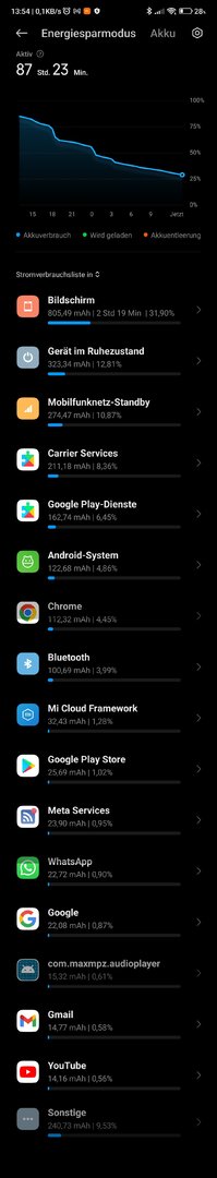

Ich habe enorme Akkulaufzeit Probleme mit diesem Handy. Habe es erst seit 2 Monaten und muss es mindestens 1x Pro Tag bei mittlerer Nutzung laden.
Ich habe das Gefühl, dass der Akku nicht richtig kalibriert ist. Normal lade ich immer nur bis zu 80% um den Akku zu schonen aber dann muss ich es 2x Pro Tag laden. Bei 100% hält es vergleichsweise deutlich länger, insb. Die ersten 10% bis 90.
Wie auch immer, ich nutze schon seit mehreren Jahren die App AccuBattery. Diese zeigt an, dass mein Akku nur ca. 2400 mAh fasst. Ich habe schon mehrere Ladegeräte ausprobiert, Handy von 0 (aus) bis 100% + 2 Stunden dran länger dran gelassen und erst dann eingeschalten.. bei dem nächsten Ladevorgang von 20 auf 100% werden wieder nur 2000 mAh gemessen
