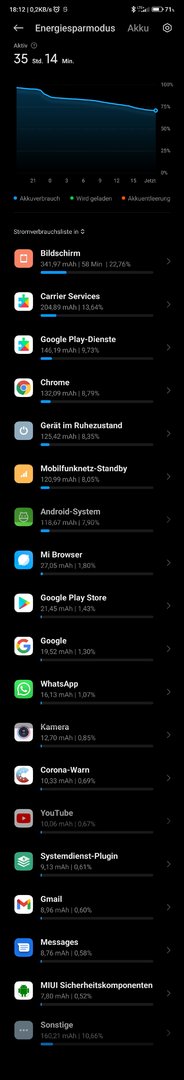

So dann Mal zu einem neuen Screenshot. Die Laufzeit kommt von heute ...
Mich wundert das YouTube da ganz oben steht. Hab heute morgen Ma ganz kurz reingeguckt.
Laut Details lief die nämlich nur 3 Minuten..
Halbe Stunde Edge und ca. Eine Stunde Telefonate

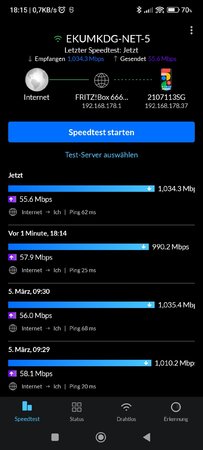

Screenshot_2022-03-18-18-12-56-646_com.miui.securitycenter.jpg Screenshot_2022-03-18-18-15-54-875_com.ubnt.usurvey -2.jpg
Display-On-Zeit war in dem Zeitraum gesamt ca. 1,5h (Web-Browser Chrome), ca. 1h Telefonate, ein bisschen email und Whatsapp, ein paar Updates laden, bisschen in den Menüs rumspielen und ein paar Speedtests (wobei die Netzwerk-Performance des 11TPro wirklich grandios ist, sowohl mobil als auch W-Lan), da würde ich mich jetzt nicht über den Akku-Verbrauch beklagen.

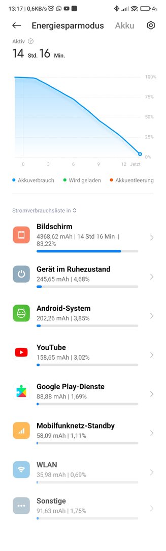

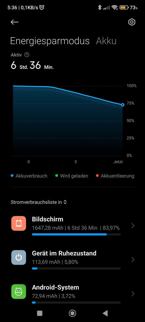

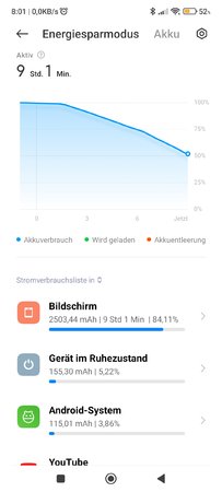

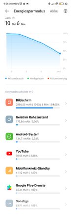

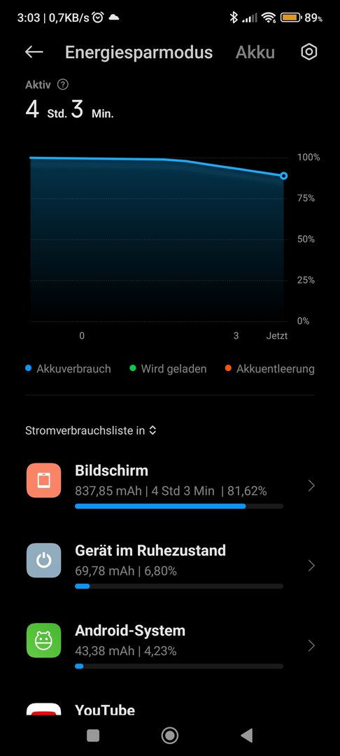

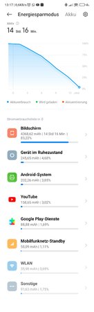

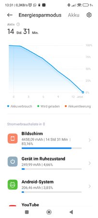

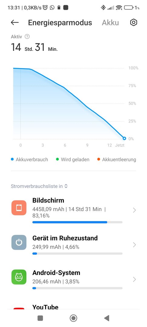

So, von 100 auf 1 in ... 14,5h
DisplayOn 100%.
Eckdaten: Display Automatik, manuell auf ca. 50% gestellt, ca. ab 9:00 Uhr Helligkeit durch automatik etwas höher wegen einfallendem Sonnenlicht (auf ca. 75%) Youtube-Streaming 4k-60p oder 1440-60p quasi ununterbrochen, Netz-Verbindung über WLAN (mobil hätte ich dafür wohl mehr als mein komplettes Monats-Volumen aufgebraucht), mobil aktiv, Bluetooth aktiv, Audio-Streaming auf externen BT-Lautsprecher.
Nach ziemlich exakt 14,5h hat sich das 11T Pro ausgeschaltet, konnte gerade noch nen letzten Screenshot machen.
Screenshot_2022-03-19-03-03-35-634_com.miui.securitycenter.jpg Screenshot_2022-03-19-05-36-42-397_com.miui.securitycenter.jpg Screenshot_2022-03-19-08-01-44-481_com.miui.securitycenter.jpg Screenshot_2022-03-19-09-06-27-756_com.miui.securitycenter.jpg Screenshot_2022-03-19-13-17-02-758_com.miui.securitycenter.jpg Screenshot_2022-03-19-13-31-44-712_com.miui.securitycenter.jpg
lg
Reaktionen: wotzefak80
Waren die 120 Hz aktiviert ?
14,5 h SoT im Dauerlauf sind gut. Würde ich jetzt sagen.
Daran sieht man aber auch, dass das System (im normalen Gebrauch) während der Standby Zeit zu viel futtert.
Nein, war auf 60Hz. Außer dass die Symbole minimal sauberer scrollen seh ich da bei meiner Nutzung keinen Unterschied. Für Gaming sind die 120Hz sicher interessanter. Hatte aber auch schon mal nen Test dazu gemacht, der Unterschied im Verbrauch durch die 120Hz ist relativ gering.
Zu Hungrig im Standby ? Kann man so sehen, oder auch nicht. Das 11TPro ist halt ein ziemlich performantes Teil mit vielen Funktionen.
Habe noch ein A12, was ich mit ähnlicher Nutzung betreibe. Wenn ich dass, ohne irgend welche Stromsparfunktionen, einfach so liegen lasse und gar nichts damit mache, dann komme ich da locker auf Standbyzeiten von 8-9 Tagen. Bei normaler Nutzung nach meinem Profil, habe ich kaum einen Unterschied in der Akku-Laufzeit zwischen dem 11T Pro und dem A12, da kommich bei beiden so auf 2,5-3 Tage.
Aber, gleichzeitig ist es so, dass alles was ich mache, mit dem 11TPro wesentlich performanter ist. Da geht einfach alles deutlich schneller. Alleine schon Google Updates, beim 11TPro werden die fast im Sekundentakt runtergeladen und installiert, beim A12 dauern die gleichen Updates massiv länger, sowohl beim Download und noch viel extremer beim installieren.
Das kann man auf fast alle Anwendungen übertragen.
lg

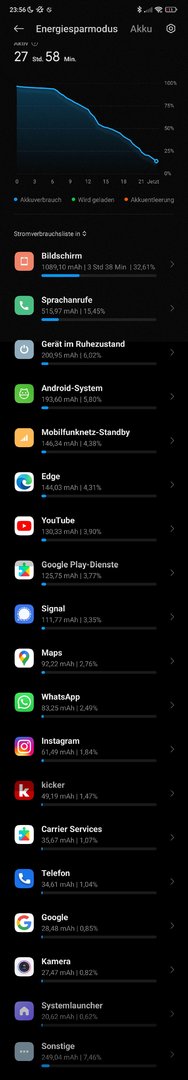

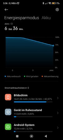

So der nächste Screen von gestern
Vom Gefühl her ist es völlig unerheblich ob ich das 11t pro jetzt viel oder extremer nutze , ob ich viel bei ausgeschaltetem Display Musik streame oder es einfach auf dem Tisch liegt. Am Ende des Tages komme ich bei 3-4 Stunden dot raus und danach ist der Akku platt.
Hatte schon dran gedacht das es vll dir automatische Bildschirmhelligkeit ist die nicht richtig funktioniert. Hatte n schon vorher geschrieben das das 11 t pro vom Gefühl her immer zu hell ist. Für heute probier ich Mal den Sonnenlicht Modus aus mit einer voreingestellten Helligkeit von 50%
@HisBeardness
Den Sonnenlichtmodus kannte ich gar nicht. 🙂
Aber der würde zu deinen hohen Bildschirm mah Werten passen.
Dein Akkuverbrauch zum Display macht mich irgendwie fertig ;)
ABER, du hast fast 4h DoT und nach 24h wird die Statistik rückläufig heißt... Nach 23.59h hast du eine DoT von 4h. Du nutzt das Handy 2h mit Display an weiter und nach 26h hast du plötzlich eine DoT von 2h.
Gilt für alle Akkuwerte ist leider bei Android so.
Deine Sprachanrufe ziehen immer noch ordentlich, telefonierst du vielleicht per Videoanruf?
