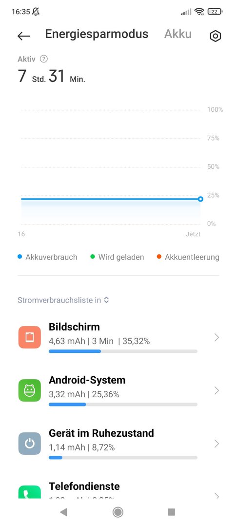

ich habe seit 2 Tagen das Problem, dass sich der Akku von meinem 11T Pro schnell entlädt. Das Handy ist erst 1 Monat alt.
Vorher hielt der Akku locker 1,5 Tage bei hoher Nutzung. Heute morgen gegen 9 Uhr voll aufgeladen und 7 Stunden später nur noch bei 20%. Kurioserweise wird mir unter Akku in den Einstellungen nicht mehr der Akkuverbrauch grafisch dargestellt. Ich sehe nur noch eine horizontale Linie. Vorher wurde das richtig angezeigt. Ich kann auch sonst keine Apps entdecken, die zu viel Akku verbrauchen, zumal ich seit Tagen nichts am Handy geändert habe.
Hat jemand eine Idee?

@Whitehorse80
Kleines Problem.
Android System sollte nicht oben angesiedelt sein.
Hier sollte helfen, die volle Firmware nochmal über den erweiterten Updater zu installieren

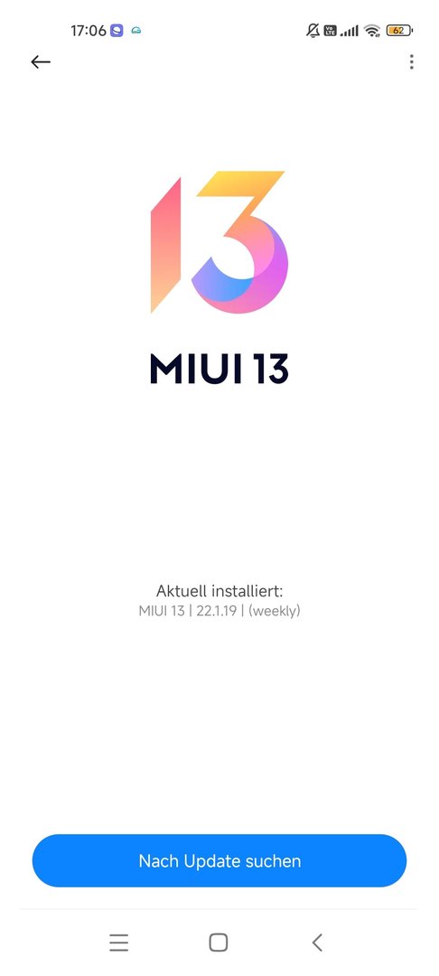

Danke für die Antwort. Wo finde ich den erweiterten Updater?
Reaktionen: rene3006
@Whitehorse80 auf das MIUI12 Symbol mehrmals Draufhämmern wie ein irrer . Das öffnet die erweiterten Einstellungen. Dann oben rechts auf 3 Punkte gehen und die kannst dann eine Installierunsquelle angeben
@Whitehorse80
Wenn du den erweiterten Updater freigeschaltet hast, dann oben über die 3punkte - - letztes Updatepaket herunter laden wählen.
Oder du downloadest die für dein Modell und deine Region eine Recovery Zip und spielst die per 3Punkte drücken - - Updatepaket auswählen ein.
Reaktionen: HerrDoctorPhone

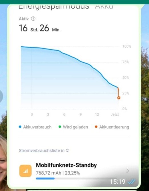

Problem ist, am ersten mal wo info gekommen ist dass akku weniger als 20% hat, hat es nicht mal 2 min gedauert und das Handy war aus. Letztens hat es schon bei 27% angefangen. Und später schon von 36% sofort runter auf 30 und dann fast wie ein sekundenzähler Prozente runter.
Jetzt hat o2 gesagt, ich soll das Handy zu reperatur schicken. Und wenn der Akku ausgetauscht wird dann habe ich jetzt keinen neuen Handy, sondern schon refurbished. IMG_20220215_111841.jpg

@Andimuc :
Hast du den Akku bzw. die Verbrauchsanzeige mal kalibriert ? Es kann sein, dass die Anzeige einfach nur fehlerhaft ist.
Akku vollständig entladen, bis das Smartphone ausgeht. Nicht Aufladen, sondern noch zwei mal wieder einschalten, und warten, bis das Smartphone wieder ausschaltet. Dann Akku mit dem Original-Netzteil im ausgeschalteten Zustand aufladen und wenn die Anzeige auf 100% ist, den Ladevorgang nicht unterbrechen, sondern noch mindestens weitere 15 Minuten laden lassen. Warte einfach deutlich länger als normal um sicher zu gehen, dass der Akku auch tatsächlich zu 100% geladen ist.!
Dann das Handy einschalten und normal benutzen, und beobachten, ob die Verbrauchs-Anzeige jetzt korrekt arbeitet.
lg Peter

Andimuc schrieb:
Ich habe einen MI 11T Pro.
Handy ist ca 3 Wochen alt.
Jetzt hat o2 gesagt, ich soll das Handy zu reperatur schicken. Und wenn der Akku ausgetauscht wird dann habe ich jetzt keinen neuen Handy, sondern schon refurbished. Anhang anzeigen 961279
Steht mir nicht ein Handy Austausch?
was mir sofort auffällt ist der hohe anteil am Mobilfunknetz Standby, den habe ich auch wenn ich 5G aktiv habe und auch im 5G Netz bin, Sonst ist der Punkt weiter unten aber insgesamt hält sich der Akku nach aufladen sehr lange bei 100% und dann läuft er für seine Größe sehr zügig runter. Schätze das liegt am Akkufressenden Prozessor und die eventuell nicht optimal angepasste Software.
Glaub ich eher nicht. Der Prozessor ist "Akku-fressend", wenn du ihn ordentlich auslastest, also z.B. durch anspruchsvollere Spiele. Ansonsten ist der eher genügsam. Also ich komme hier mit dem 11TPro auf Akku-Laufzeiten zwischen 2 und 3 Tagen, abhängig davon, was ich mache. Wenn ich mehr oder weniger gar nichts mache ausser mal kurz telefonieren und andere sehr kurzzeitige Nutzungen, dann komme ich auch über 3 Tage mit einer Akku-Ladung hin. Ich spiele so gut wie gar nicht, nutze das 11tPro aber sehr oft im Tethering-Betrieb, um unterwegs den Laptop ins Netz zu bringen (WiFi6-Verbindung), und ich nutze das 11TPro sehr häufig für Audio-Streaming auf BT-Lautsprecher oder BT-Kopfhörer (locker 5-8h pro Tag, manchmal auch mehr). Ansonsten nur "normale" Nutzung, etwas telefonieren, ein bisschen SocialMedia, ab und zu ein paar Fotos, also nichts ungewöhnliches.
Ich denke wirklich, dass das Problem hier an einer nicht korrekt kalibrierten Ladezustands-Anzeige liegt, die gezeigte Endladekurve ist ganz typisch dafür.
lg
Nicht vergessen: das Teil hat zwei Akkus, die parallel geladen werden, aber wie die dann entladen werden, weiß ich nicht. Daraus dann "den" Akkustand zu ermitteln ist dann die Herausforderung.
@saintsimon Der Akkustand wird wie bei Smartphones üblich über die Spannung geschätzt. Da beide Akkus Parallel geschaltet sind gibt es eine gemeinsame Spannung.
Das trübt aber die Sicht auf evtl. unterschiedliche Füllstände und folglich unterschiedlich verlaufende Spannungskurven..
@saintsimon unterschiedliche Füllstande geht nicht da sich die beiden Akkus immer ausgleichen um die gleiche Spannung zu haben.
