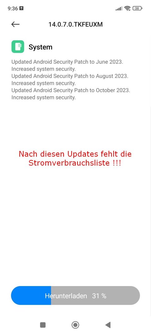

Ich habe spaßeshalber mal die letzten 3 "Sicherheitsupdates" auf meinen RN 10 Pro installiert, danach Werksreset, den Akku komplett entladen und voll geladen. Nach knappen 24 Std ohne nennenswerte Nutzung lag die Kapazität gestern um 20:00 Uhr bei 81%. Heute um 06:00 Uhr lag die Kapazität dann bei 50% im Leerlauf. (Flugmodus)
Das Gerät ist übrigens laut Karton ebenfalls vom Januar 2023, also kein Jahr alt ! Wird dann der nächste Garantiefall, auch wenn wieder völlig sinnlos der Akku getauscht wird.
Mit diesem Update verschwindet übrigens die Stromverbrauchsliste beim Redmi Note 10 Pro. Android taucht unter den Verbrauchern gar nicht mehr auf, beim RN 12S ebenfalls nicht.
