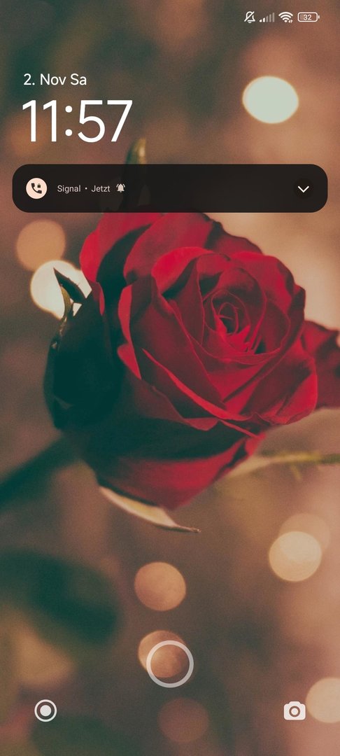

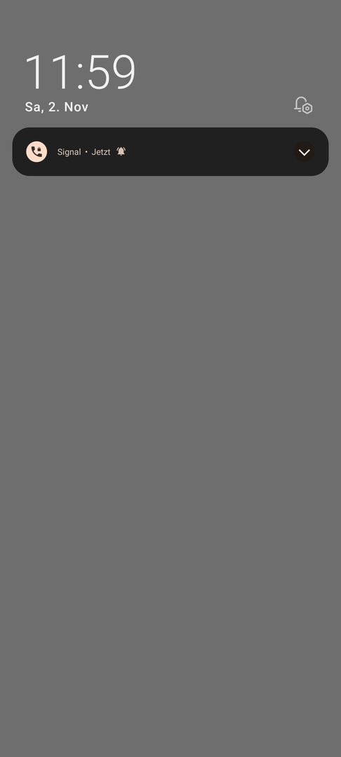

Bei Anrufen über Signal leuchtet das Display kurz auf und es erscheint der Anruf nur ganz unauffällig und nicht wo, wie eigentlich, dass man den grünen und roten Hörer sieht.
Ich hoffe, ihr wisst, was ich meine.
Danke für die Hilfe.
Also, ich kann einstellen was ich will. Es ändert sich nichte.
So sieht das aus...wenn jemand anruft.

Vllt. hilft es den Haken bei Anrufe Benachrichtigungsstil "Banner" rauszunehmen.

Auf dem Homescreen länger auf das Signal Icon tippen. Dann erscheint ein Pop-up mit einem "i" im Kreis. Darauf tippen. Dann bist du in den App Einstellungen für Signal. Dort findest du IMHO den Punkt "Benachrichtigungstyp".
Weiter dann unter "Anrufe".
Hoffe das es so unter HyperOS zu finden ist.
Reaktionen: borussiabvb2020
Cool, danke!! Jetzt funktioniert es.
Vielen Dank!
Bei HyperOS ist es etwas anders. Man drückt lange auf die App (in diesem Fall auf das Signal-App-Icon auf dem Home-Screen. Danach auf das "i" für Info und dann auf "Sonstige Berechtigungen". Dann findet man dort "Startbildschirmverknüpfungen"
"Anzeige suf dem Sperrbiödschirm"
"Neue Fenster offen, wenn im Hintergrund..."
Die habe ich alle 3 aktiviert und jetzt funktioniert es.
